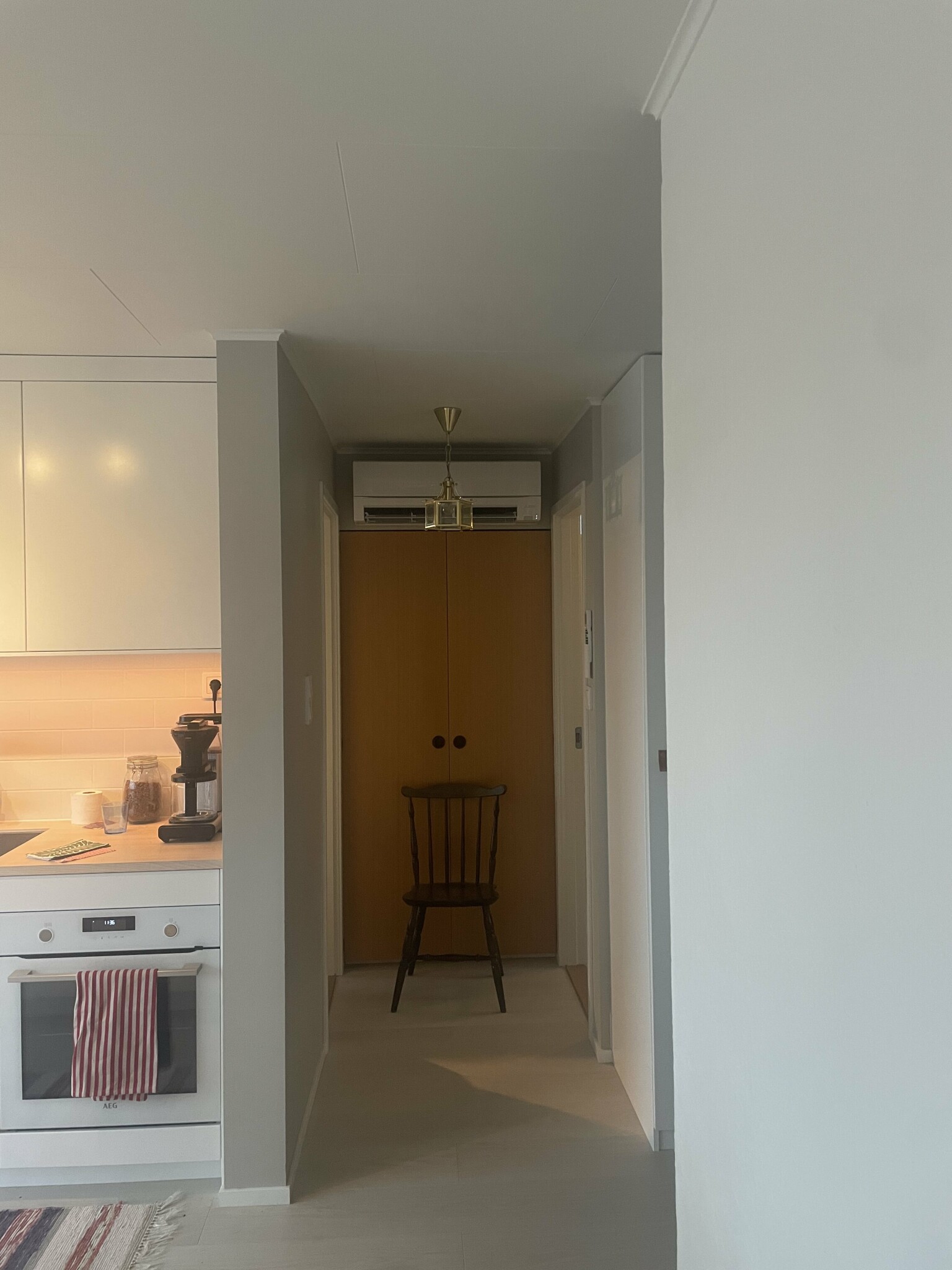

Pumpens innerdel är placerad mellan två rum vilket såklart inte är optimalt:
  • Innerdel av värmepump placerad i smalt utrymme mellan två rum, med köksdel synlig till vänster och en stol under pumpen.
D

D
Tänker att när den svingar åt sidan så slänger de in luft i rummen som ligger precis bredvid närmast innerdelen.

D Derbyboy skrev:
Tänker att när den svingar åt sidan så länger de in luft i rummen som ligger precis bredvid närmast innerdelen.
Jo jag är med hur du tänker men känns som spridningen framåt blir lidande men det kanske är behov av mer värme i dom rummen än framåt.

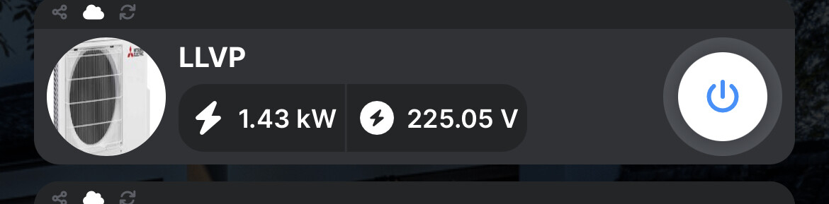

Mäter du förbrukningen med något tillförlitligt eller är det en sån där du har mellan vägguttag och stickpropp ?
Dom där billiga i vägguttag kan visa en hel del fel.

Jag mäter med en Shelly 2 em, fast installation:
  • Mätare visar 1.43 kW och 225.05 V för en LLVP, med en bild på en Mitsubishi-enhet.

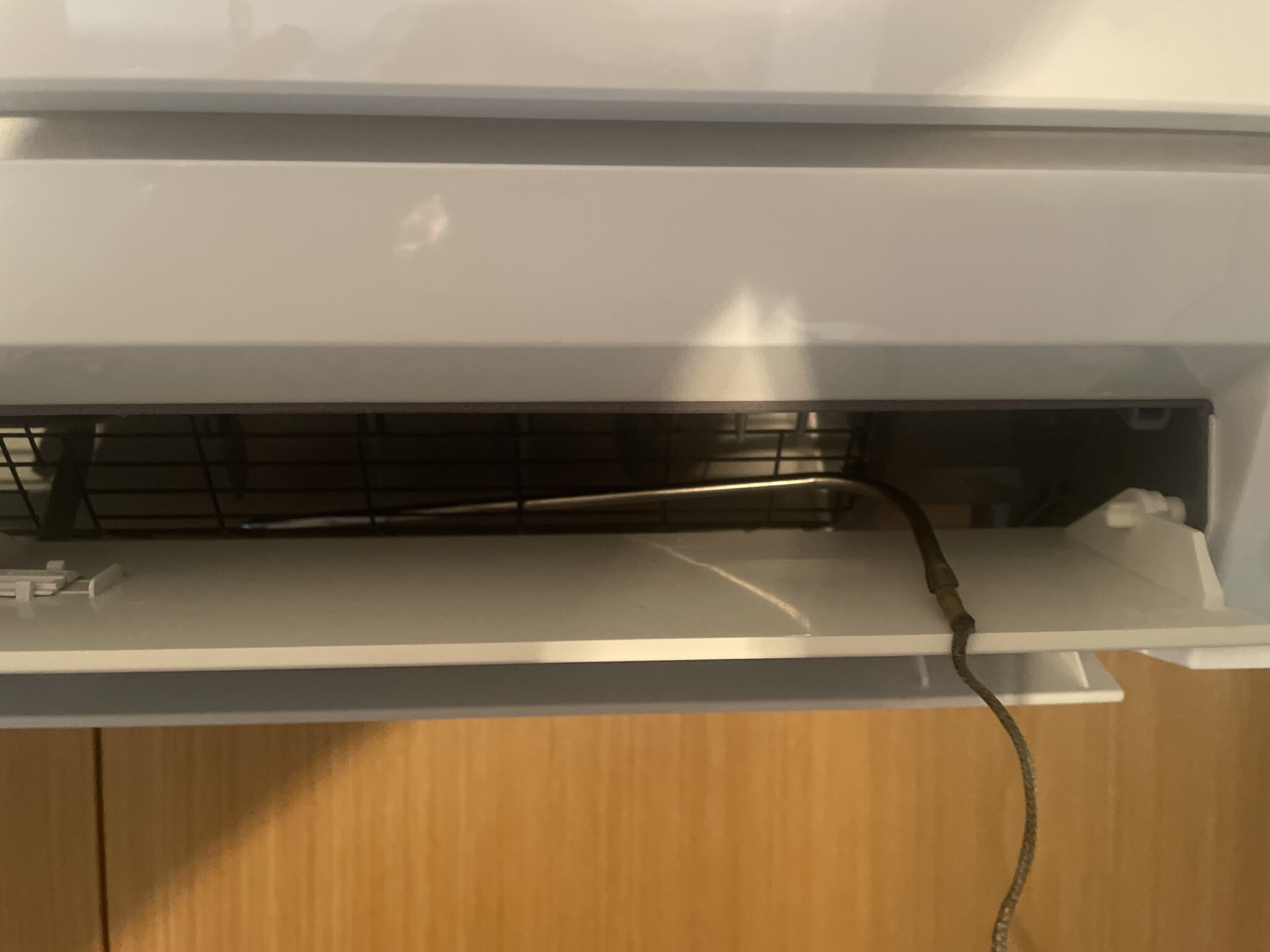

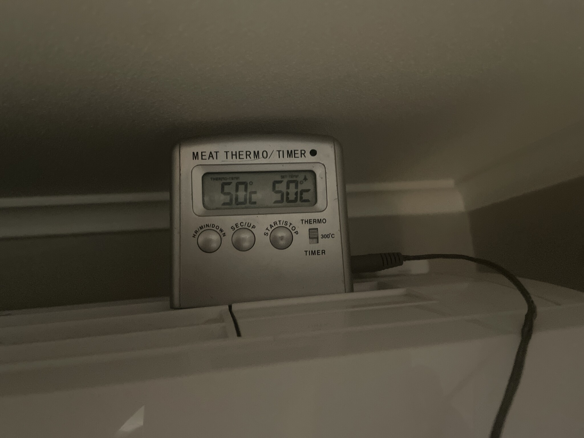

Mäter jag utblåset med en ugnstermometer kommer den upp i 50 grader.
  • En ugnstermometer som visar 50 grader Celsius placerad på en yta, använd för att mäta temperaturen vid ett utblås.
  • Närbild av ugnstermometer i utloppet på en luftvärmepump.
Hur varmt är det ovanför ?
D
25,9 grader
D
Men jag tänker att kommer innerdelen upp i 50 grader kan det inte vara jättedåligt?
