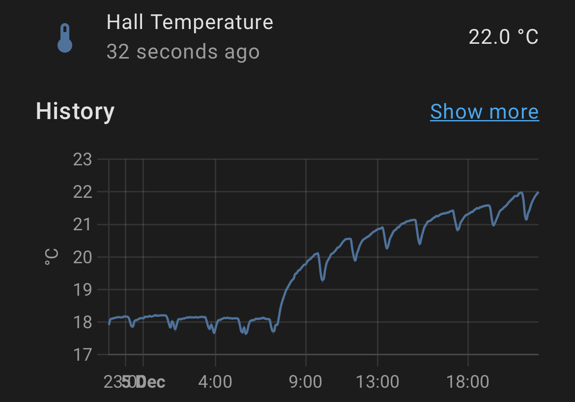

Såhär ser tempkurvan ut på den närmaste termometern.
  • Graf som visar temperaturförändring från 17 till 22 grader Celsius över 24 timmar i en hall, med senaste uppdateringen för 32 sekunder sedan.

Säger inte så mycket om vad den kan prestera, ser ut som den avfrostar någon gång per timme och temperaturen inne är på väg upp.
Kolla värdena och skriv tillbaka

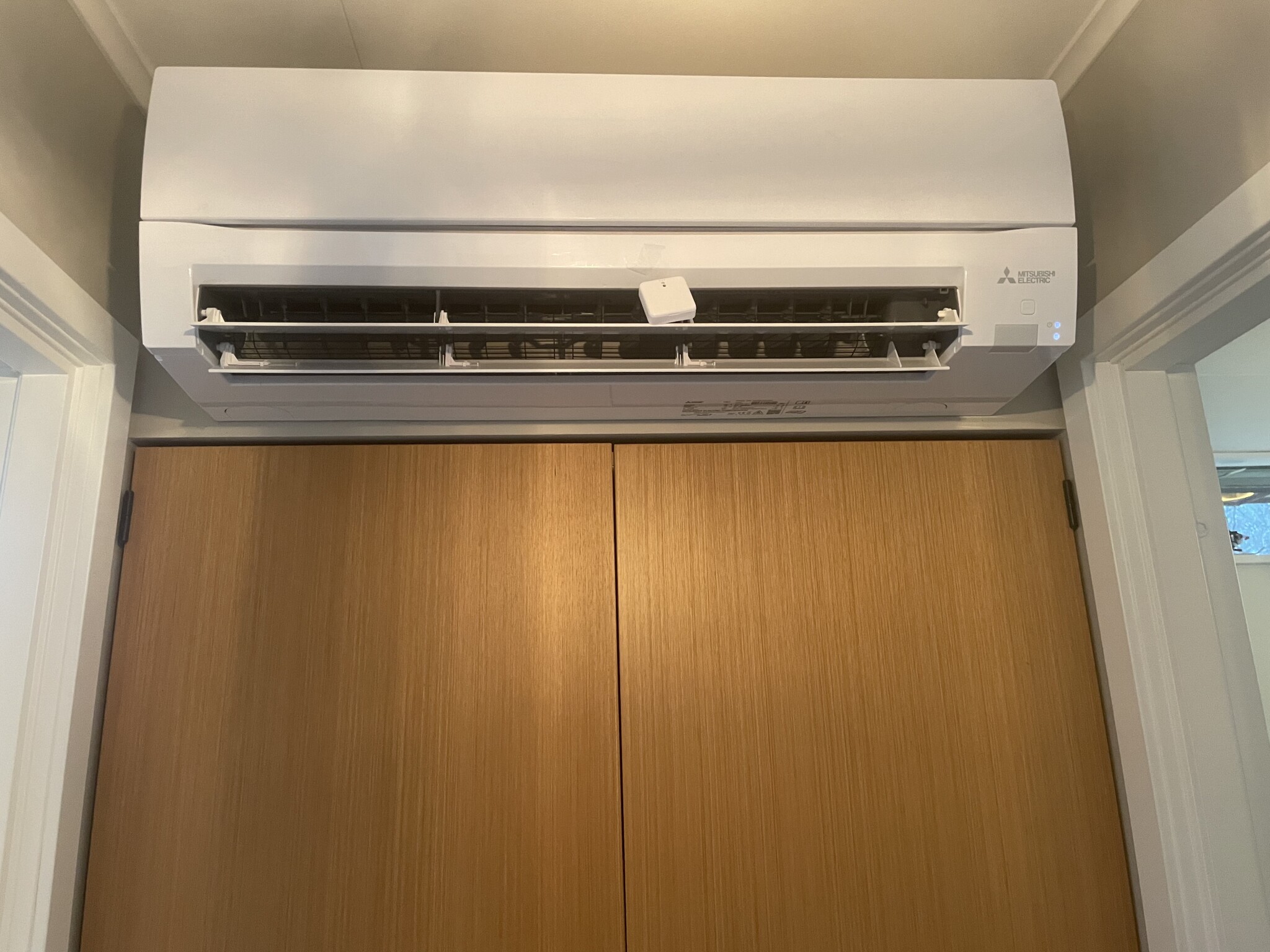

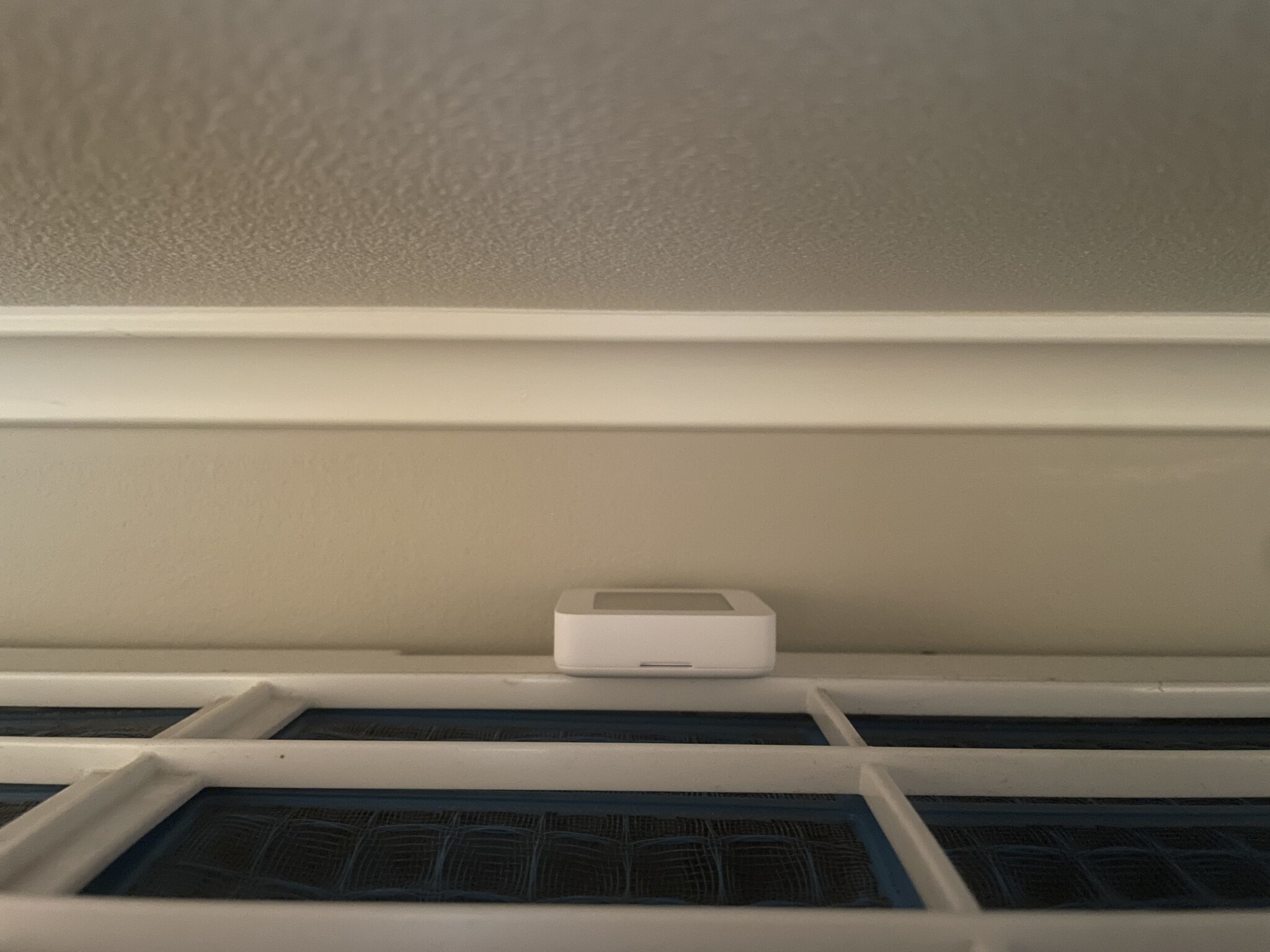

Nu har jag lagt en temperaturmätare på innerdelen, vid inblåset:
Temperaturmätare placerad ovanpå en vit inomhusdel, nära ett luftfilter inomhus.
Och tejpat fast en vid utblåset på innerdelen:
Luftkonditioneringsenhet monterad ovanför dubbeldörr med temperaturmätare placerad på och tejpad vid enhetens in- och utblås.
D

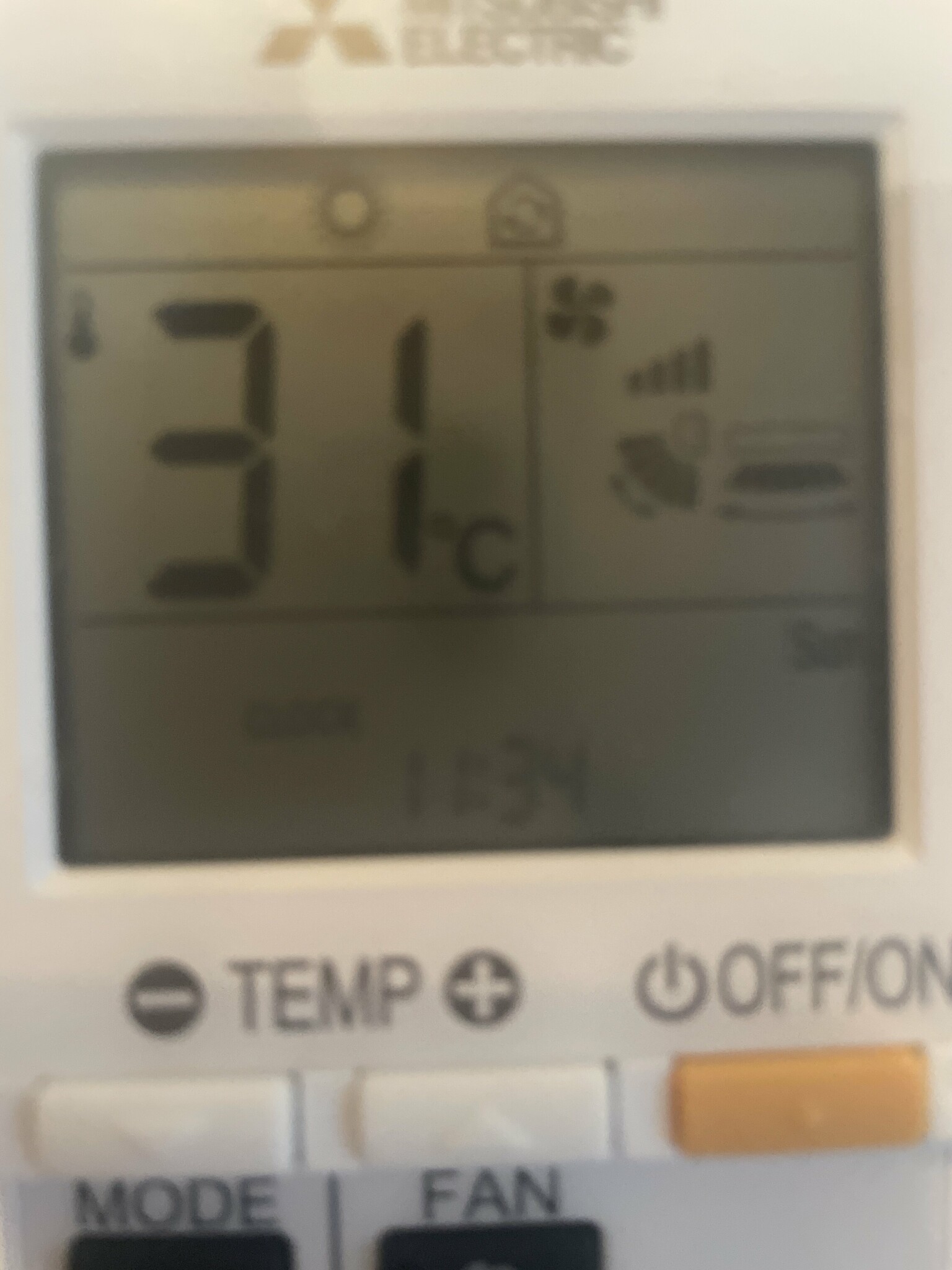

Det ska vara 4 staplar på displayen .
4 av 5 låter inte som högsta fläkthastighet
D
Såhär står fläkten
  • Display på fläktens fjärrkontroll visar temperatur 31°C och inställningarna för fläkthastighet och timer.

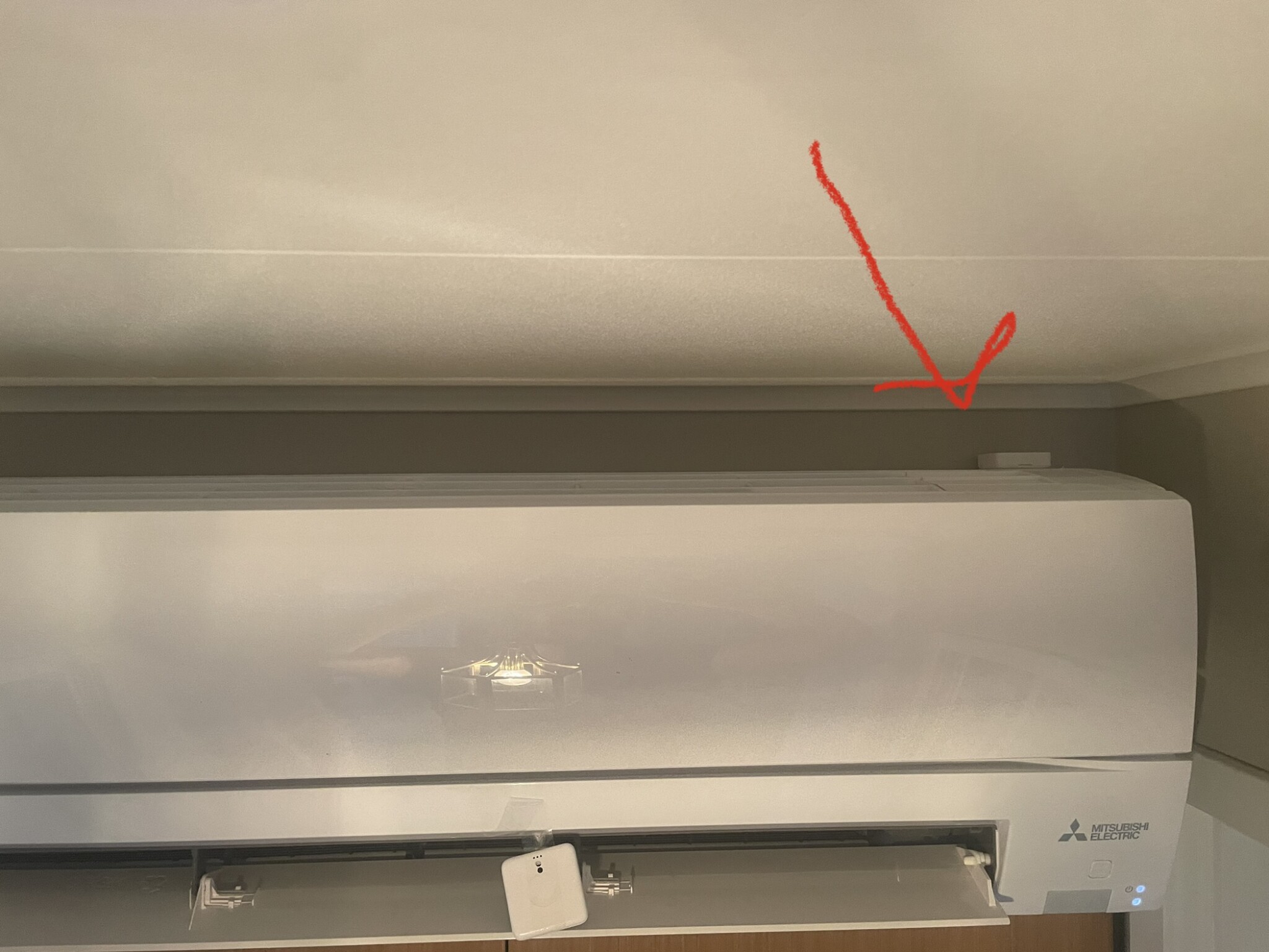

Sjukt varmt ovanför innerdelen, vet inte om det är för att den ligger direkt på värmepaketet för så varmt kan det väl inte vara på insugsluften ?
Lägg den så långt till höger på innerdelen då den inte borde påverkas av värmen från innerdelen då.
Ta en bild på fjärrkontrollens display

Jag har flyttat temperarmätaren så den ligger längst ut till höger.
  • Temperaturmätare flyttad till höger ovanpå luftkonditioneringsenheten, markerad med en röd pil.

Du skrev häromdagen att fläkten ska vara på 4 staplar vid test. Min fjärr har fem staplar när den är som högst.
