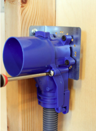

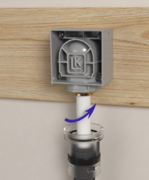

Ska dra fram en bit PEX 20 slang med 34mm skyddsrör. Den ska gå från en fördelarbox i en 95mm regelvägg och komma ut vid en beredare.
Jag funderar nu på om jag ska använda:
LK Väggdosa UNI Push AX20 V3
LK Väggdosa UNI, enkel
Manual UNI: https://www.lksystems.se/globalassets/inriver/resources/se.29.c.14_lk-vaggdosa.pdf
Manual Push: https://www.lksystems.se/globalasse...16-ax20-v3---2021-sava-accepterad-2021-15.pdf
Spontant verkar det som att Push-varianten är bättre då den skruvas bakifrån och man då kommer åt att byta slang/rör via serviceluckan. Kan inte alls se att det är möjligt med UNI-modellen.
Push:
LK väggdosa i grå plast monterad på trävägg med synlig PEX-slang och skyddsrör som ansluter till dosan.
Uni:
LK Väggdosa UNI Push AX20 installerad i vägg med skyddsrör och PEX slang framdragen genom den.
Då jag aldrigt använt Push. Vad behövs mer för att lyckas få ihop den kopplingen. I manualen ser det ut vara verktygslöst?
