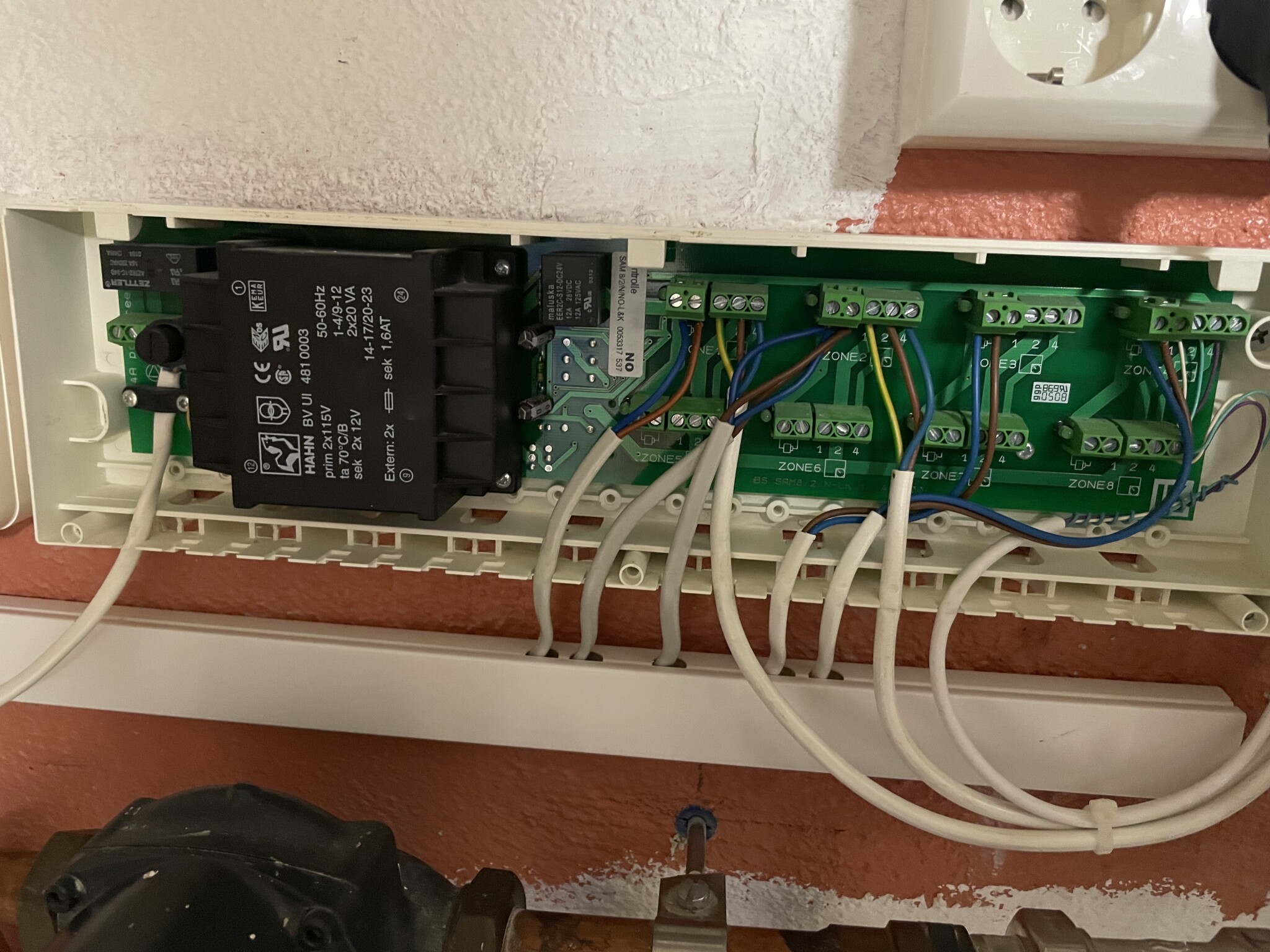

Märke häromdagen att lamporna på mina 3 rums termostater inte tändes när jag skruvade upp tempen.
Började felsöka lite lätt om de fanns ström fram till kopplingsboxen vilket de fanns, märkte dock att säkringen i boxen var sönder så bytte den men fick inget liv i termostaterna ändå och ingen ström på dom i kopplingsboxen.
- någon som vet vad felet kan vara? Relä i kopplingsboxen som givet upp? Byta hela boxen?

Börja med att mäta var det finns ström och inte.

Men kolla om den nya säkringen inte också har gått. Den gamla gick ju av en anledning, och om den anledningen finns kvar så kommer ju den nya också att gå.

Jag har bara ström vid inkommande 220v kablar till kretskort inget annat i kretskortet.ricebridge skrev:
Har även kollat säkringen 2ggr och den är hel
Då är mina huvudmisstänkta antingen reläet längst till vänster eller transformatorn.
Men! Vid reläet ser det ut som en rund hylsa för säkringen, stämmer det?
Om det är en glassäkring så finns den i flera olika storlekar. Du råkar inte ha fått fel?
Har du mätt så att det verkligen är kontakt genom säkringen? (mät motståndet genom den, skall vara mer eller mindre noll) Ibland går tråden av långt nere så det blir tjurigt att se brottet.

kompletterar med mina nyligen insamlade erfarenheter så att någon annan i onödan inte byter ut någon elektronik.
Bakgrund
Rumsregulatorerna blev spänningslösa efter att elektrikern varit här och bytt elmätaren. Denne var då såklart tvungen att bryta inkommande matning till huset, huvudbrytaren. Sannolikt överlevde inte den nätta 200mA-säkringen den efterföljande spänningssättningen.
Åtgärdssekvens
1. Bytte till en ny 200mA Trög säkring (den jag fick tag på hos KjellCo var dock en glassäkring och inte en keramisk som den ursprungliga). Den nya säkringen gick sönder på en gång då jag satte i kontakten till kopplingsboxen.
2. Mätte igenom anslutningsgränssnitten till resp. slinga i boxen för att se om jag hittade något avvikande motstånd eller kortslutning. Alla gränssnitt uppvisade liknande resistans över resp. mätpunkter.
3. Lyfte av samtliga ventildon, alltså den vita hatten som styr ventilpinnen. Tänkte att om en sådan går trögt så kanske styrkretsen påkallar för hög ström från kopplingsboxen. Passade på att motionera styrpinnarna några gånger genom att trycka ned dem med en mejsel.
4. Satte i en ny säkring men nu 500mA och satte i kontakten, boxen startade upp. Led-lamporna för gränssnitten tändes om vartannat och rumsregulatornera i de olika rummen fick tillbaka sin spänning.
5. Drog ur sladden till boxen igen och ersatte nu säkringen med en ny med rekommenderad storlek, 200mA T (trög). Boxen fungerade fortfarande! Jag gissar att transformatorn fortfarande var hyffsat magnetiserad varför inrusningsströmmen blev lägre.
6. Satte tillbaka ventildonen, de vita hattarna, och boxen fungerar fortfarande ett dygn senare.
Som info: det finns bara en tillgänglig och utbytbar säkring i boxen och det är den som sitter i den svarta cylindriska hållaren till vänster om transformatorn. Transformatorn skvallrar dock om att det borde finnas två säkringar även på sekundärsidan, möjligen finns dessa i transformatorkappslingen eller på andra sidan kretskortet.
Lycka till om du hamnar i samma läge!

Tack du! Hade två säkringar som gick sönder i två olika "boxar" samma dygn. Märkligt! Har testat att byta till 250 ma glassäkringar och båda fungerar. Har nu beställt efter rätt säkringar 👍F Frasier skrev:Hej,
