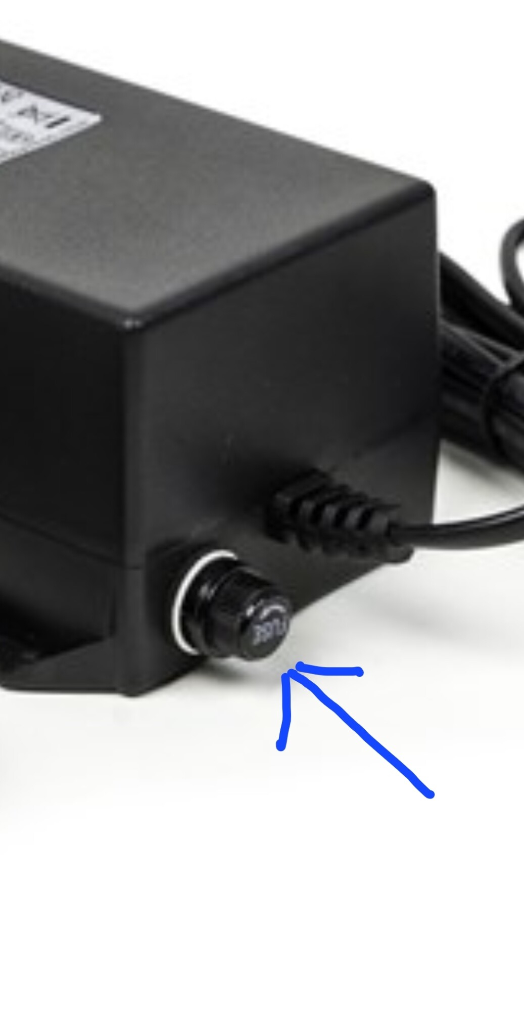

Kolla först på vänstersidan, där utgående 24VAC är, där sitter det troligen en säkringshållare,
Säkringshållare på sidan av elektrisk enhet markerad med blå pil.
Hade tid att kolla lite på det här, kom ju på att kopplingsboxen troligen matar el till termostaterna, så jag drog ur stickkontakten och ja då slocknade ju termostaterna.
Kan det vara så att en del av boxen är trasig? När ska lamporna lysa? jag antar att dom ska lysa om termostaten lyser?
