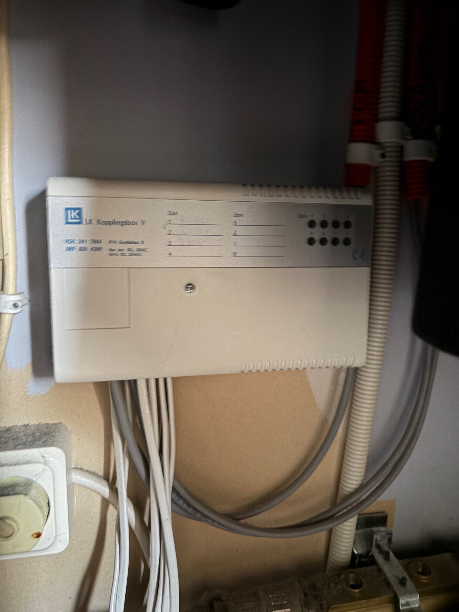

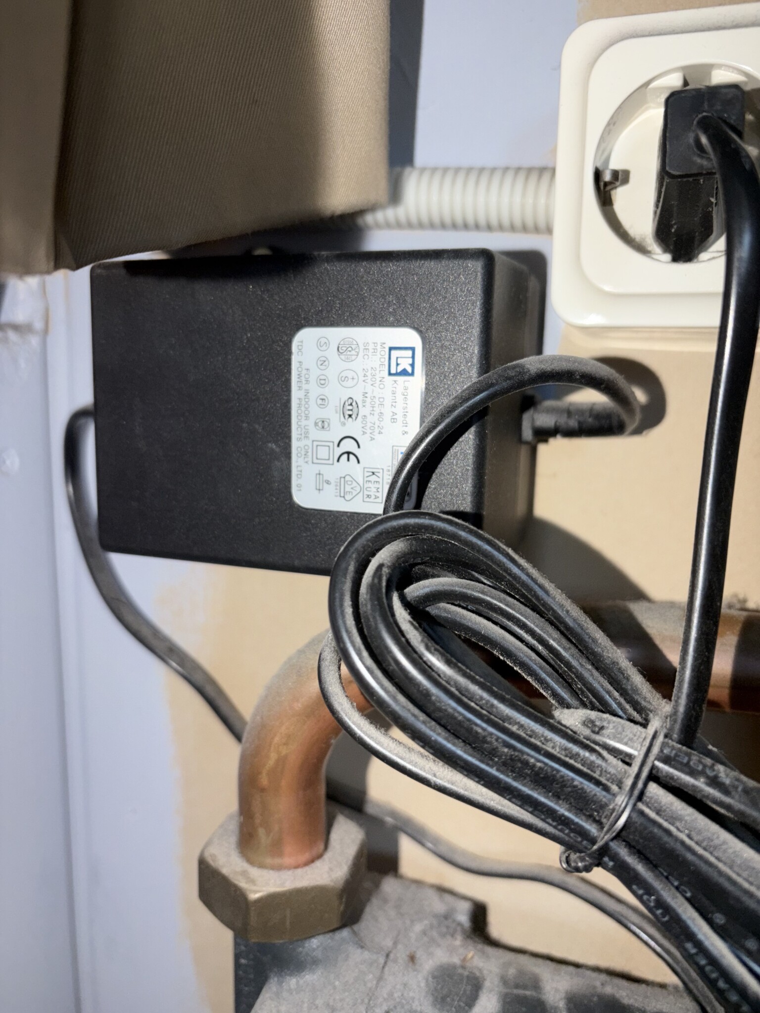

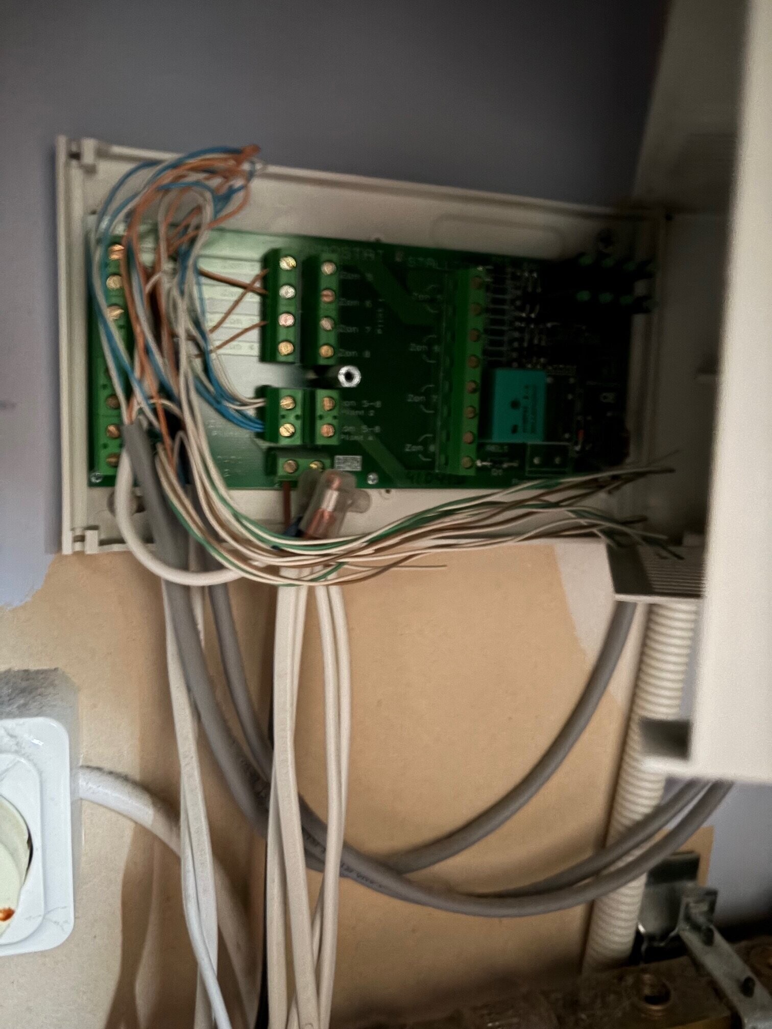

Lyser inget på centralen, diffus bild på foto 2. Ta en bättre bild så allt syns i de, och även om det är en en trafo på sidan om. Är det en transformator på sidan om, så sitter det nog en säkring i den, eller så har den sagt upp sig. Med en trafo så är det 2 tampar från den kopplat i centralen. Följ dom och mät på skruvarna, där ska vara 24 VAC . Ställ instrumentet på 230 eller 400 V
Du har en extern transformator någonstans, i den lär det finnas en eller flera säkringar.

Med lite tur så är det bara transformatorpluggen som är trastig. Prova om du kan mäta någon spänning från den.
Om jag lägger en sån där spänningsmätare på kabeln som går från stickkontakten in i transformatorn så ger den utslag, men inte på kabeln som går från transformatorn in i LK boxen, men jag vet inte hur lågt mätaren ger utslag på, borde ju vara lägre spänning efter transformatorn såklart.

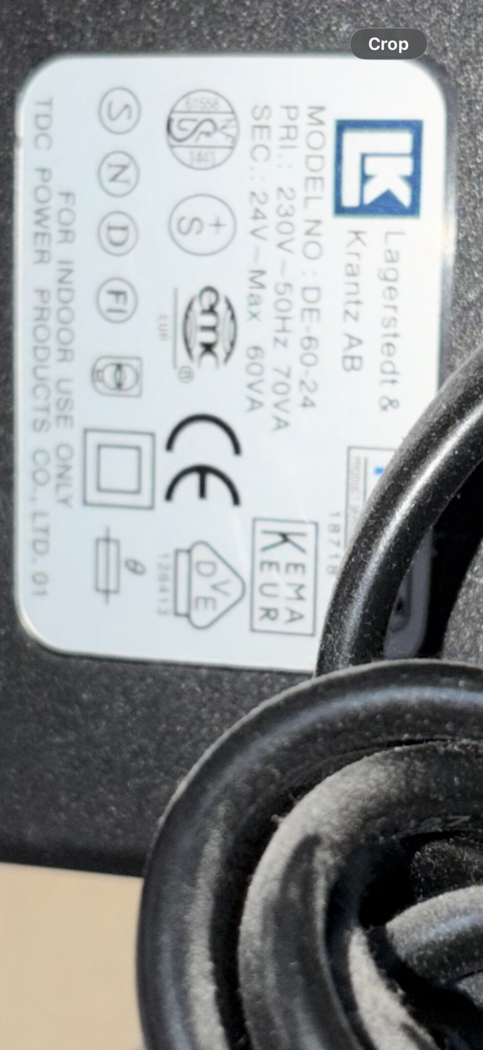

Den du tänker på och använder, ger inget utslag på 24V. Öppna locket på transformatorn och kika in, sitter nog en glasrörssäkring där, på ca 2,5 amp. Foto på trafon utan lock och ett på lockets framsida säger allt för bra svar.Kim997 skrev:
Enligt LKs sida så sitter det en glasrörssäkring bredvid 24VAC-utgången,
https://www.lksystems.se/sv/produkt.../bas-tradforbunden/lk-transformator-77746590/
Edit:
Det står även i dokumentet jag länkade till i inlägg 3 att det finns en finsäkring på sekundärsidan.
