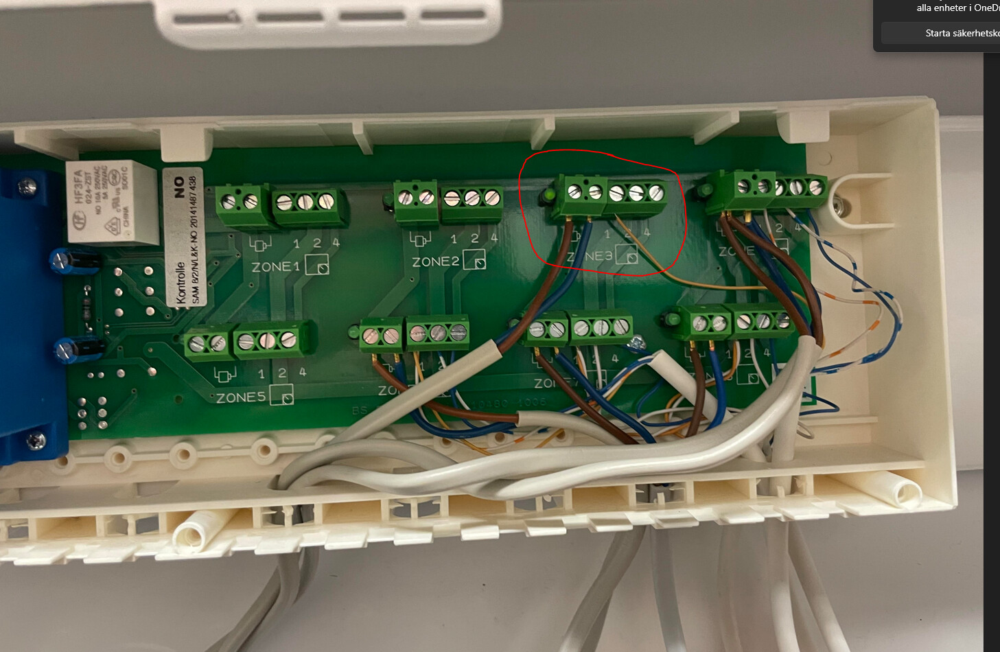

Jag har bland annat undersökt vad som kan vara fel i fördelarskåpet, med ställdonen osv. Jag har då upptäckt att den termostat som styr det kalla aktuella rummet inte verkar vara överens med ställdonet som ska styra samma slinga. Jag öppnade kopplingsboxen för att ta en titt där och ser då att den aktuella termostaten/ställdonet/slingan inte är inkopplad likt de andra. Denna har färre trådar. Se bild.
Kan detta vara rätt inkopplat?
Som ni ser har alla de andra zonerna (utöver strömmen till ställdonen) 3 eller 4 trådar kopplade till sig. Den aktuella har bara 1? Är det rätt?
Öppen kopplingsbox med flera gröna anslutningar, där en anslutning har färre kablar än de andra. En sektion markerad med röd cirkel.
Beroende på vad för termostater, en del ska ha 2 för 24 V + 2 för styrning av ställdonet. Kallt rum, vad händer om du tar bort ställdonet, blir det varmare då i det rummet.
Ser ut som att en rumstermostat styr tre ställdon, ett på zon3 och två på zon4.
Skruvarna 2 & 4 är spänningsmatningen av rumstermostaterna, alla dessa är parallellkopplade på kortet, så det kvittar vilken/vilka som används.
Skruv 1 är styrsignalen från rumstermostaten, det är den som i sin tur påverkar ställdonet.
Tack för svar.
Det jag tycker är underligt här är ju att just detta ställdonet verkar ha 1 enda tråd för styrning, medan de övriga fyra zonerna har 3 eller 4 trådar var?
Din fråga blir ett övrigt ärende. Nej rummet blir inte varmt då. Jag har testat både att plocka bort ställdonet för att se om det blir varmt. Svaret är nej.
Jag har nu strypt flödet till den slingan helt med hjälp av flödesindikatorn. Jag förväntade mig då att ett rum skulle bli kallt, men jag har fortfarande inte hittat vilket det skulle vara... Mycket oklart.

Men rumstermostaten och ställdonet för zon tre är inte överens. Jag kan ju se på termostaten när ställdonet bör vara öppet eller stängt, via den lilla dioden i botten av termostaten som indikerar "öppen" eller "kallar på värme" som LK kallar det. Men varesig den kallar på värme eller inte så är ställdonet öppet. Det stänger aldrig.
Finns bara ett sätt kvar, ställa ner alla termostater på noll och ha donet borta på det som inte är varmt. Flödet tycks finnas, är det en luftbubbla åker den ut med ovanstående. Är det någon slinga som är lång eller långt bort.
Har du provat att byta plats på det aktuella styrdonet och ett som fungerar, på styrkortet alltså?
Alltså för att testa själva ställdonet.

Så gjorde jag i söndags kväll. Nu har det stått så drygt två hela dygn. Jag kan dock inte hitta vilket av rummen/zonerna som är varmt. :P Jag tycker att alla golv svalnar sakta i takt nu. Det är inget som sticker ut som varmt. Det trots att jag ser att där finns ett flöde till den öppna slingan utan don. Jag kan också känna att till-vattnet till slingan är varmt... Förstår inte vart den där slingan går...

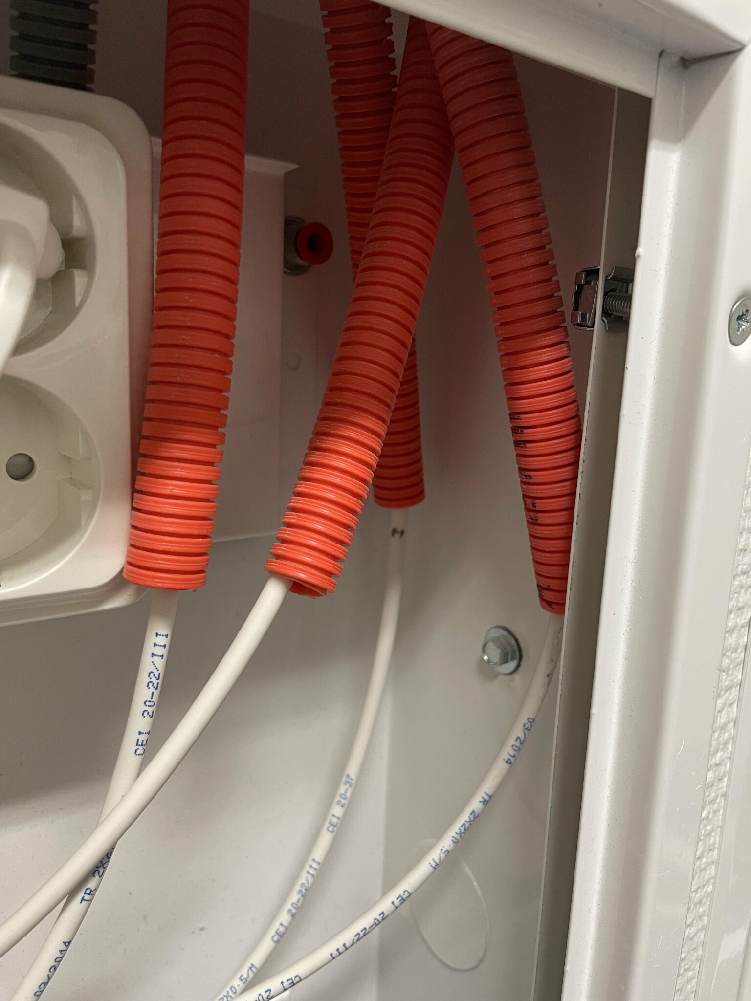

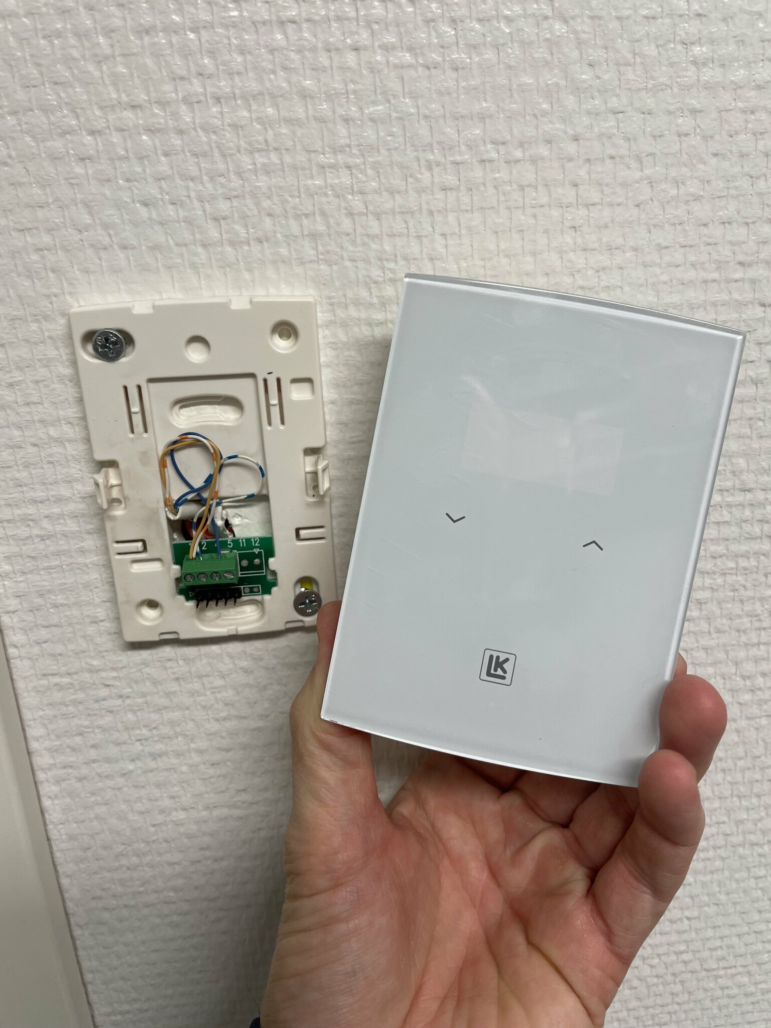

Jag har ju fem stycken rumstermostater som på bilden. In i fördelarskåpet kommer dock bara fyra st "datakablar" från termostater? Var blir den femte av?
  • Fyra vita kablar med röda flexslangar anslutna i ett fördelarskåp för rumstermostater.
  • Rumstermostat demonterad från vägg, exponerar elektroniska anslutningar och kablar.

Två är kanske parallellkopplade?
Vet ej om det är lämpligt.
[länk]
Men, om där är 5 st "ingående" datakablar måste det väl generera lika många i skåpet. :P Eller menar du att två av datakablarna möts i väggen och går samman till en?!
Kabeln från 2:a termostat kan gå direkt 1:a termostaten och vidare till centralenheten.
Ok, förstår hur du menar, men känns inte det otroligt?
En planlösningsritning över markplanet med inritade termostater samt vilket rum som strular underlättar.
