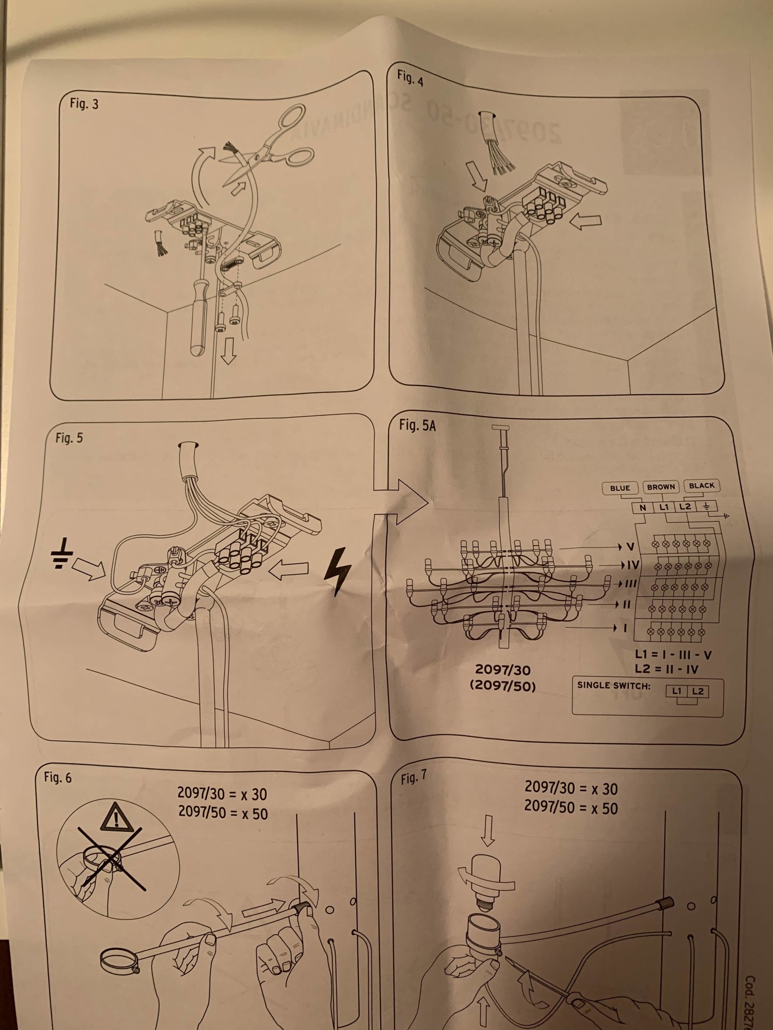

Jag har monterat en Sarfatti-lampa från Flos. Den har 5 våningar med 6 lampor i varje. Jag har monterat den och kopplat in den i ett ojordat lamputtag i väggen. Nu lyser ljuskällorna med olika styrkor, våning 1, 3 och 5 lyser svagt medans våningarna 2 och 4 lyser starkt.
Så här ser kopplingsschemat ut. Figur 5A:

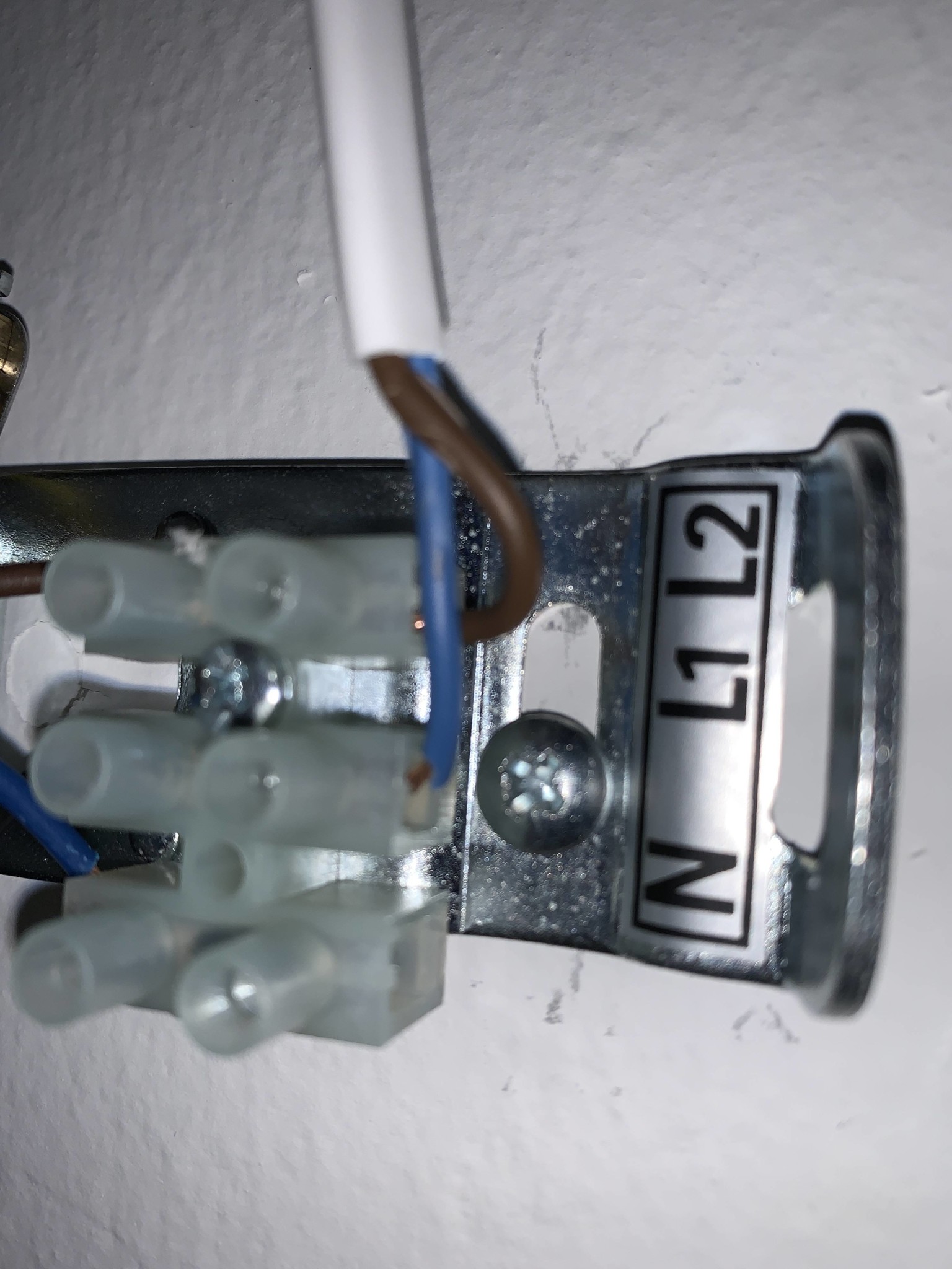

Jag har kopplat in kablarna på L1 och L2:

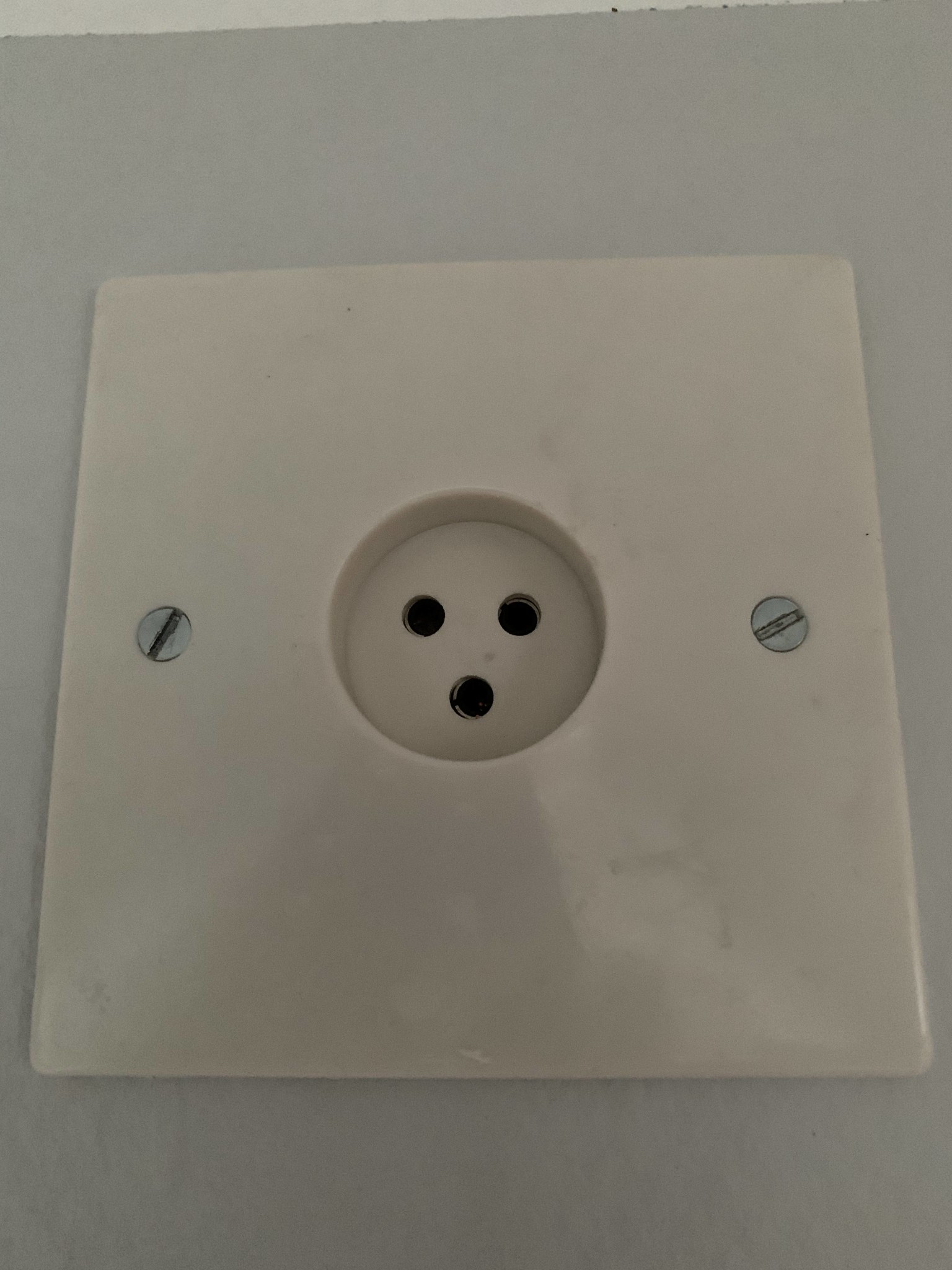

Lamputtaget ser ut så här:

Hur exakt har du kopplat?
Det där är ett ojordat kronuttag. Har du kollat hur uttaget är kopplat? Det är långsökt att tänka sig att en kapacitiv koppling skulle driva så många lampor men det kan vara något annat konstigt i uttaget.

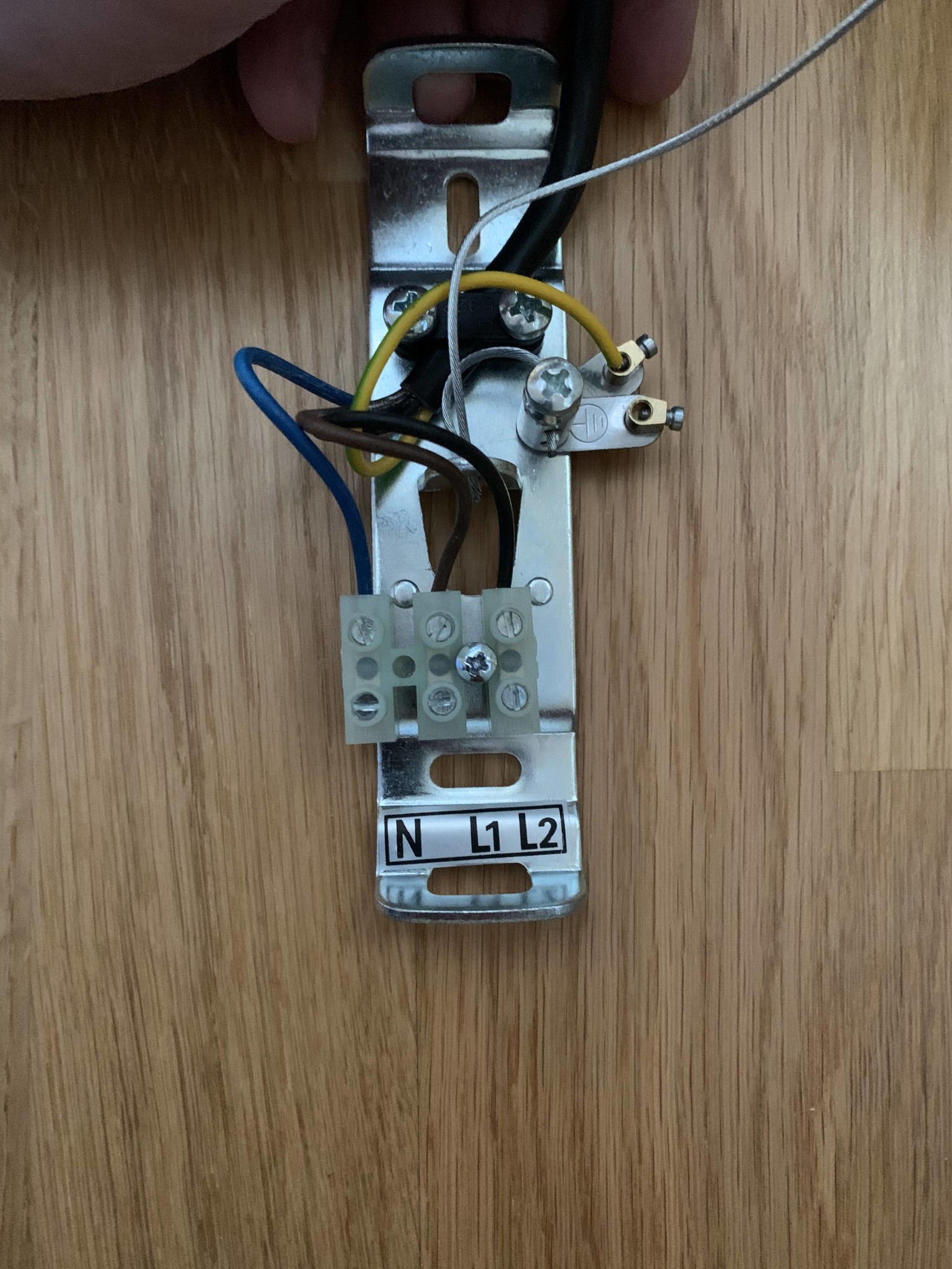

hej! Jag har samma problem med min sarfatti lampa. Hur löste du det?
A

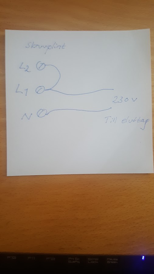

Jag är inte trådstartaren, men det man måste göra är att koppla fas på L1 & L2 och nolla på N
Aha. Vad innebär nolla på n? Ska ingen sladd vara inkopplad där verken in eller ut i ”sockerbiten”
Handritad skiss på en papperslapp som visar en elinstallation med märkningarna "L2", "L1", "N", "230v" och "Till eluttag".
