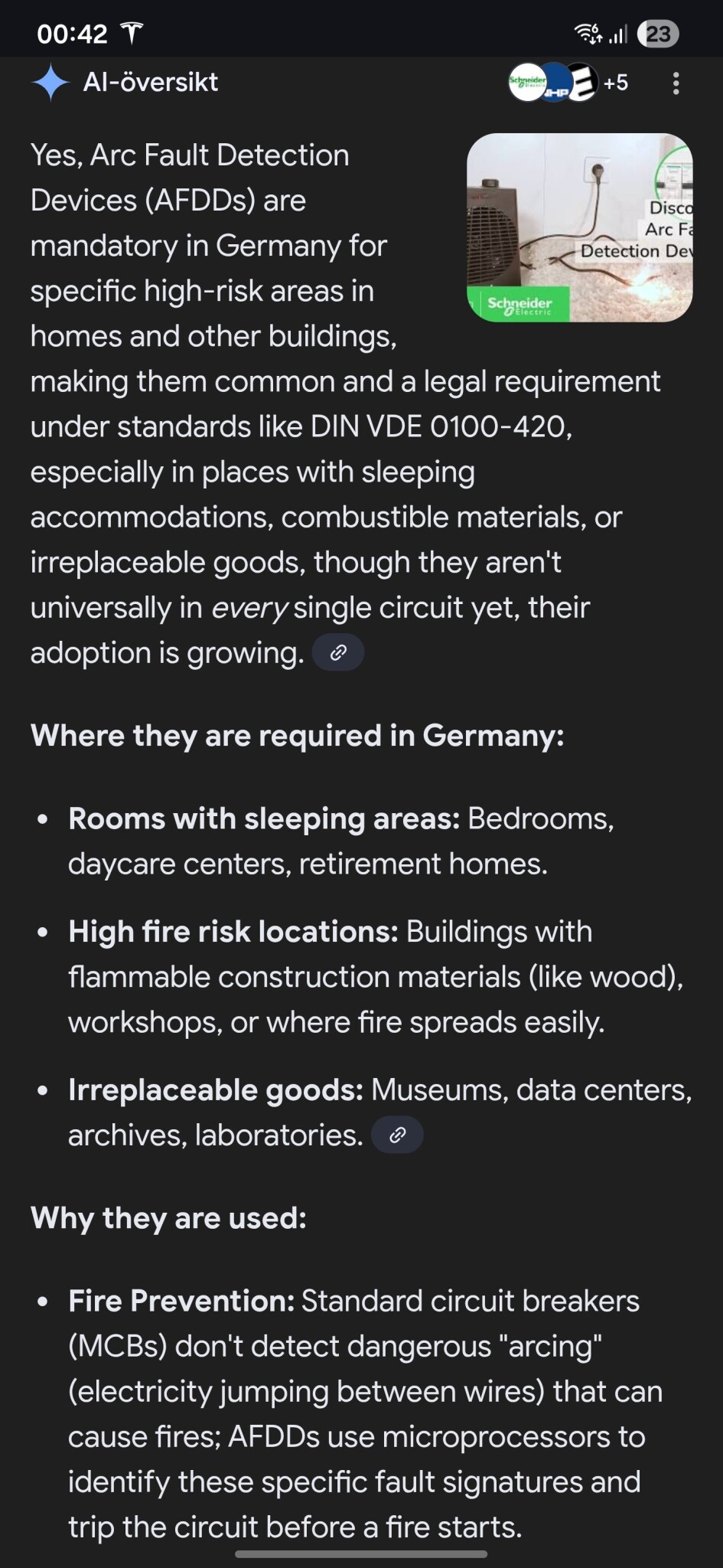

Har för mig att Tyskland har det som krav i många rumsttper. Frågade Google som säger det också. Tänkte att det kanske vore bra även om vi inte har det som krav i Sverige än?
  • Text om AFDD (Arc Fault Detection Devices) och brandsäkerhet i Tyskland med bild på eluttag och kabel från Schneider Electric.

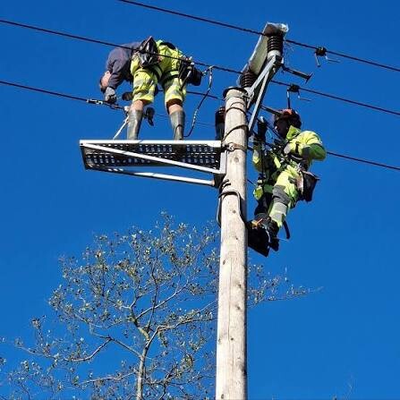

Finns även något som heter ljusbågshorn i högspänningsanläggningar.
Tanken är att vid överspänningar och framförallt blixtnedslag att leda strömmen till närmaste spetsiga punkt för att minska skador.
Finns i bilden längst till höger ovanför linjemontören...
Linjemontörer arbetar på en elstolpe med strömledningar. Ett ljusbågshorn syns längst till höger ovanför montören som sitter på stolpen.
