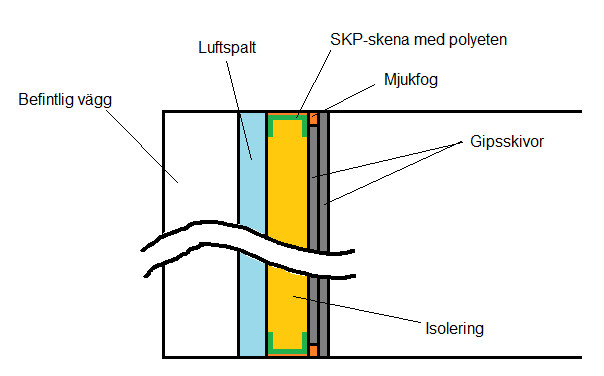

Ett tvärsnitt av föreslagen väggkonstruktion. Glöm inte mjukfogen och att använda SKP-profil med polyeten som syllskena och takskena. Och givetvis ska du ha stående reglar på cc600 eller cc450-avstånd i det gula partiet på bilden.
Det är ju noggrannhet i alla moment som är grejen.
Ska börja bygga denna vägg. Hade tänkt mig 50 mm luftspalt. Frågan är vilken isolering. Har fått lite olika förslag i tråden. Mineralull eller stenull ?

I inlägg 41, bilden med luftspalt, där har vi 30cm i vår lgh. På varje sida sitter dubbelgips, sen luftspalt 1st gips, luftspalt 30mm, isolering och dubbelgips. Väggtjocklek mellan oss och grannen gissar jag är 500-600mm. Då är det tvärtyst, hörs inget mellan lgh. Frågan är bara om det går att bygga tunnare om stomljud från kök och dagligt slammer ska stanna på resp sida. Finns många nya roliga material idag som inte fanns 1982, när vår lgh byggdes. Generellt är det massa som gäller och olika tjocklekar på skivor, inte skruva en massa i reglar, utan limma så mycket det går. Sen är ljud en ganska knepig sak, frekvenser som ska blockas, alla saker har sina egna resonansfrekvenser, så lycka till!
Själv är jag sugen på att hälla sand på ett ställe där vi har ljud som färdas mellan rummen. Tror på dubbelgips, sen sand 50-100mm, sen dubbelgips. Men när man borrar i den väggen får man sig en överraskning då

Det är nog inte fel att kolla densiteten på isoleringsskivan. Men verkligheten är nog inte så enkel. Man ska nog aldrig stirra sej blind på en egenskap. Hittar du någon skiva som klassas som "ljudisolerande" av tillverkarna så är den troligen bra.4 4cyberspace skrev:
En snabbgoogling hittade jag två varianter enligt nedan
Stenull
Paroc Sonus:
https://www.paroc.se/produkter/byggisolering/universell-byggisolering/paroc-sonus
Glasull
Isover Piano:
https://www.isover.se/products/isover-pianor-ljudskiva-stal-c450
