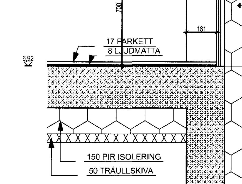

Förstår att det här forumet kanske främst tar sikte på hus istället för lägenheter, men hoppas ändå kunna få lite bra tips från er. Jag och min man har nyligen flyttat in till en nyproducerad lägenhet byggd 2012 av Skanska, och upptäckt att lägenheten är otroligt lyhörd mot grannen ovanför, vilket vi inte varit med om i tidigare byggnader från 2000-talet. Vi tror inte att akustiken kan anses uppfylla ljudklass C som vi förstår är minimistandard. Vår granne ovanför har samma ursprungsgolv som i vår lägenhet, och genom att flytta på en list i vår egen lägenhet så har vi kunnat se att det under laminatgolvet enbart ligger en 2 mm underlagsfoam rakt på betongen.
Är det någon som har koll på om det är förenligt med då gällande byggnormer att isolera på det här sättet? När vi bytte ut hallgolvet i vår förra lägenhet byggd 2001 låg det redan flera lager isolering ovanpå betongen, inte bara underlagsfoam, och rimligen gällde inte bättre byggnormer 2001 än 2012?
Tips och idéer på lösningar tas tacksamt emot.

Hur tar man reda på golvbjälklagets uppbyggnad? Vi har gått igenom Stockholms Stads arkiv och inte hittat mer än bifogat som underlag till bygglovet (mycket material är dock PUL-markerat utan angivelse av vad ärendet innehöll för typ av dokumentation). Någon ljudmatta finns i alla fall inte...
Ber om ursäkt om jag var otydlig på något sätt, men min fråga gällde om golvisoleringen är förenlig med gällande byggnormer, eftersom det krävs att golvisoleringen bryter mot gällande byggnormer (ljudklass C) för att en åtgärd ska kunna utföras i grannens lägenhet. Vår lägenhet är ovanpå allmänna utrymmen så golvisoleringen i vår lägenhet stör inte någon. Är byggnormer kring golvisolering i flerbostadshus något du känner till?
