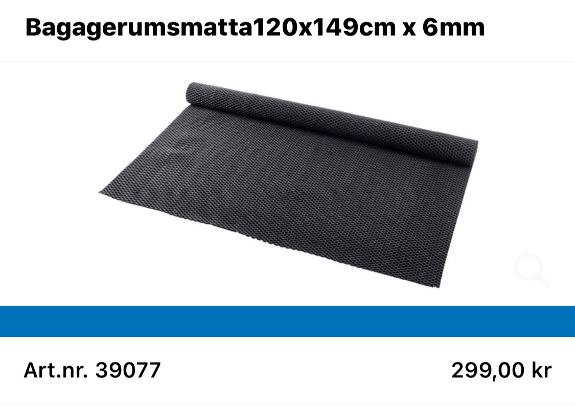

Gummit i botten, som du tänkte på, kan vara vilket gummi som helst, bara det är så tjockt som möjligt. Om du ändå ska täcka för där sen så spelar det kanske ingen roll om det inte är så snyggt. Ett tips skulle kunna vara bagagerumsmatta från Biltema som du skär i strimlor och lägger i lager ovanpå varandra:
Problemet blir dock stomljud, dvs de ljud som fortplantar sig genom husets stomme, t ex när grannen och hans 27 kompisar träffas för att spela bastrumma tillsammans och dansa jenka därtill. Sådana kommer du inte att komma ifrån med en vägg, och kommer därför att tycka att det inte ljudisolerar så bra som du hade hoppats. Men det blir ganska svårt att stoppa utan större ombyggnader.

Tack för utförligt svar!
