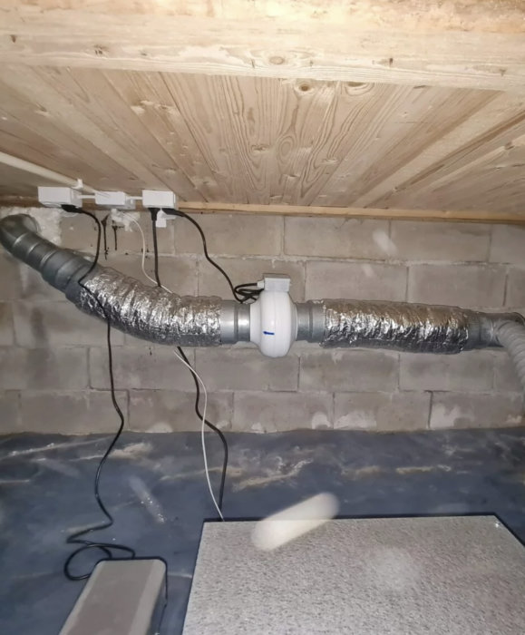

Om du drar varm inomhusluft genom trossbotten ner i den kallare krypgrunden finns risk för kondens och större problem.
Kanske bättre att åtgärda det som luktar som i många fall beror att det är fuktigt i krypgrunden, endera med värme eller en avfuktare.

Jo jag vet att det finns en viss risk att dra ner varm luft från bodelen till en krypgrund. Det tycks dock vara en standardåtgärd tillsammans med avfuktare vid lukt från grund eller trossbotten, pga tex impregnerade syllar.
Jag mäter fuktigheten i grunden på fyra platser (80 m2) så jag kommer ha full koll på om mitt planerade tilltag höjer fuktigheten. Min Kondensavfuktare slår till vid RF 74 procent.
Fläkten sitter i krypgrunden och trycker ut luften. Tänkte bygga som ett T där jag suger ut från två platser.
Jag har idag två stycken badrumsfläktar (pax modell 53db) som vispar runt luften genom hjärtmuren. Jag kan, om jag anstränger mig, höra fläktarna i bodelen.
Jag är därför mån om att ljuddämpa EC-fläkten som ska skapa undertryck.
