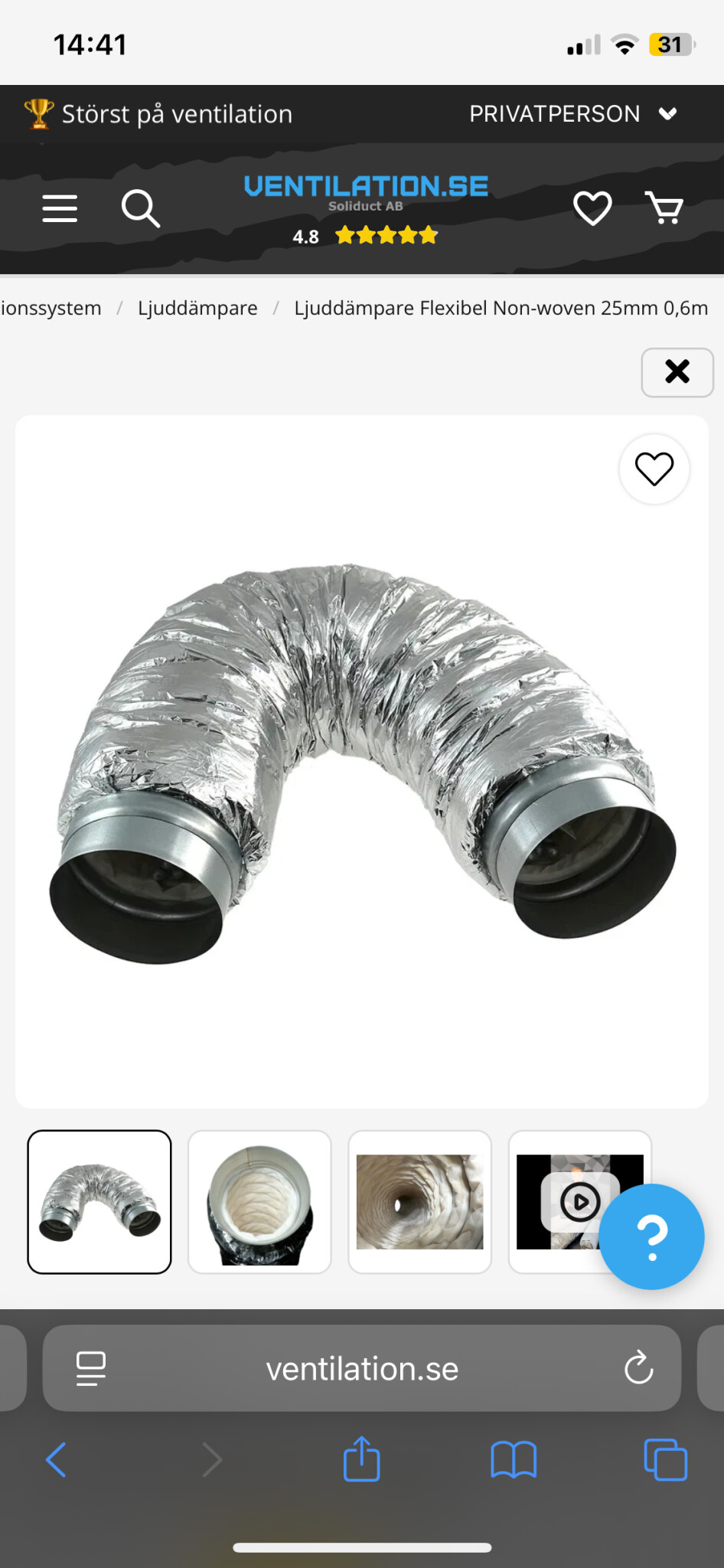

Håller på att få ett ftx-system installerat.
Om man sätter denna typ av flexdämpare innan don för att minska överhörning mellan rum samt att få ner ljud i allmänhet, hur ska de då sitta för att göra bäst nytta?
Om jag tex har ett rör som kommer ner genom innertak och ska ha 90 böj och sedan endast ca 30 cm till väggdon på andra sidan en vägg, funkar de då bra att ha flexdämparen som böj eller är det bättre att ha fast rörböj och istället ljuddämparen innan böjen på våningen ovanför?
Om ni nu förstår hur jag menar.
Tack på förhand,
  • Flexibel ljuddämpare i silvermaterial formad som ett U, avsedd för ventilationssystem.

Jag skulle nästan alltid rekommendera en ljuddämpare, helst från Swegon eller Lindab, om man har plats. Finns i olika längder och utföranden. En drasut ska helst vara helt utdragen för att få bästa ljuddämpning. Finns drasuter som är bättre att böja och bända lite, risken finns att de blir "ihop" klämda och att man försämrar luftflöde.
