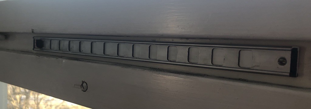

Bor i en bostadsrätt med självdrag och i ett av lägenhetens fönster sitter spaltventil som jag undrar om det går ut byta ut till en som dämpar ljudet på något sätt. Har jag spaltventilen öppen låter det som en mindre storm inne i lägenheten vilket gör att man oftast har den stängd och i värsta fall täpper igen (vet att det inte är att rekommendera). OVK är genomförd av föreningen och den är godkänd.
Jag undrar dock om man kan byta ut spaltventilen till något som dämpar ljudet när den är öppen, för jag vill gärna få in frisk luft i lägenheten utan och behöva öppna fönster och dörrar. Spaltventilen på bilden är 37 cm bred.

Här finns det en del: https://www.leifarvidsson.se/biobe-audiovent-30-alu-32-db-ljuddampare

Casamja har några sådana produkter, för ljuddämpning i fönsterventiler:
https://casamja.se/produkt-kategori/casamja-dragfria-uteluftsdiffusorer/
Har länge varit sugen på att testa dem i smyg.
Personligen tycker jag att våra spaltventiler (som ser ut som denna modell) har två primära problem:
- Det blir dragigt och kallt, eftersom luftflödet inte diffuseras
- Det visslar och viner
