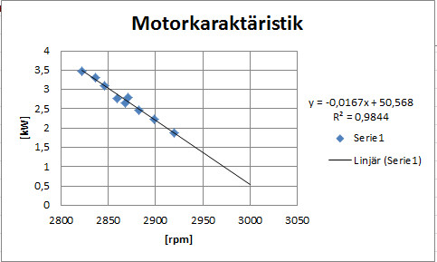

En fråga.
2800 rpm är den märkt. Men elnätet snurrar med 3000 rpm (50x60).
Betyder det 3000 rpm helt obelastad och 2800 rpm fullbelastad?
Och också då att eftersläpningen bestämmer effektuttaget, dvs mäter jag bara varvet vet jag egentligen effekten också.
Varvtalet för asynkronmotorer ska normalt vara angedda vid märkdata på skylten dvs effekt, spänning på den. Vill du leka med detta kan du anta ett linjärt förhållande inom det område man kör i normalt. Dvs räkna om märkeffekten vid märkvarvtalet till ett märkmoment vid fullast detta avtar då linjärt ner till noll vid synkronvarv (3000 vid tvåpolig) då kan du använda den proportinaliteten för att räkna om mätt varvtal till effekt via momentet vid aktuell punkt (även vid rimlig last större än märkdata). Vill du vara ännu mer noga tar du även hänsyn till aktuell spänning så att momentet enligt tidigare även är proportionellt mot kvadraten på spänningen relativt märkdata.

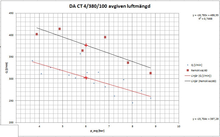

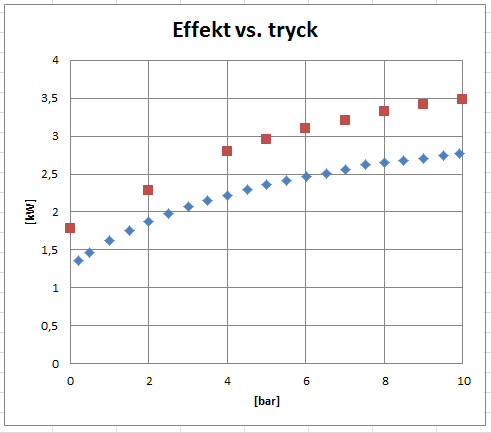

Hade missat en "$" i en formel så effektberäkningen var fel men kompressorn lever än.
Uppmätt:
Uppmätt:
