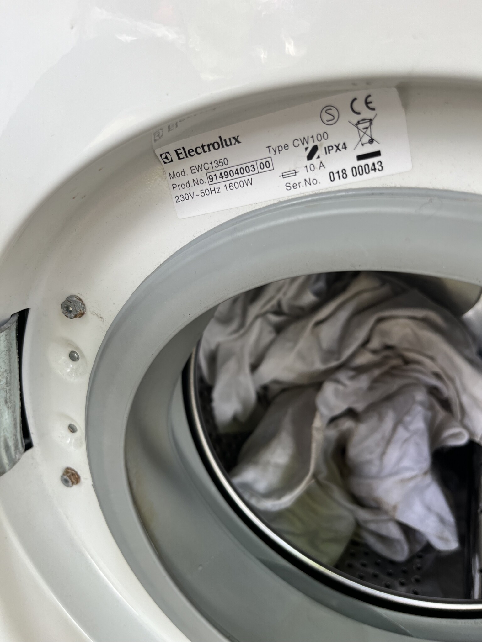

Enda programmet som fungerar är Sköljning.
De andra ger rätt lampor, men indikerar till Färdig istället för att starta.
Vad tror ni ? Helt kass i programmet eller något enkelt, typ Pressostat ?
Sköljning fungerar?
Låser luckan -> tar in vatten -> roterar trumman -> tömmer vattnet -> centrufigerar -> låser upp luckan.
Om allt det fungerar men inte ett vanligt program låter det som korrupt programdata (EPROM).
Möjligen något med värmeelementet om den gör någon koll av det före start.
Nalleman64
Det du säger är altså skrot om det inte är en sladd till värmeelementet ?
Jag skulle nog öppna upp den och kolla så alla kablar/kontakter sitter fast ordentligt.
Även passa på och mäta upp värmeelementet.
Tack. Ska göra.
Blev den så direkt? Eller smög sig problemen på så att säga? Nåt åskväder i dagarna då den ballade ur? Tänker elektronik...
Den blev så direkt.
Det tråkiga är ju att små maskiner är dyrare än normalstora. Och den här lilla passar bra på landet. Det finns ju en s.k Pressostat som styr mycket. Den. Finns som reservdel för ca 500 kr. Men programmodul finns inte.

Det enda som skiljer skjölning från tvätt är värmeelementet
Så kolla detta
Tack. Ska göra
