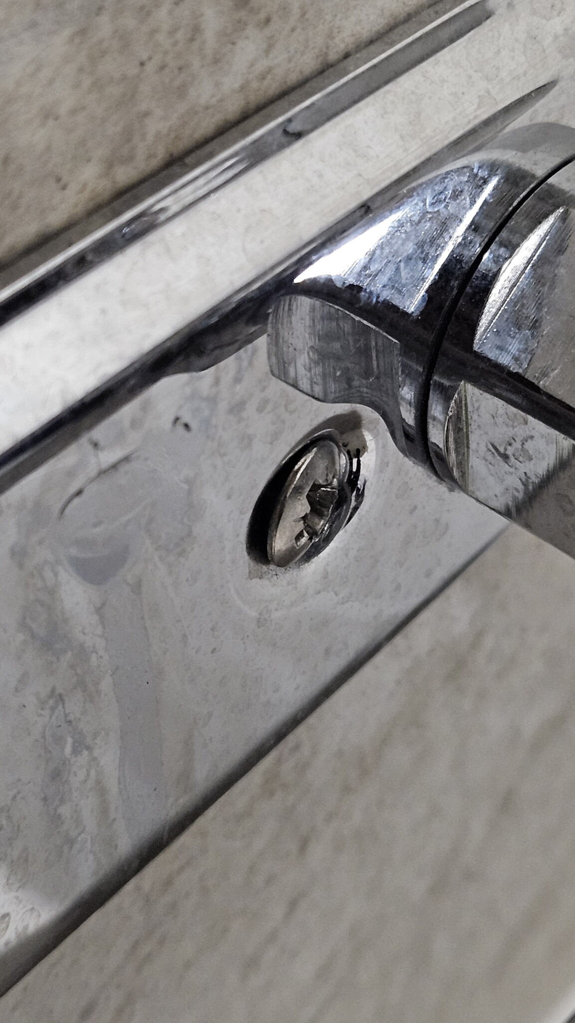

Ja naturligtvis har du rätt. Jag gjorde en tankevurpa 😵 är lite trött i huvudet efter veckan. Jag börjar fundera på om läckan kanske är en följd av felaktig installation av brickan till blandaren. Kan det vara så att om brickan sitter fel, sipprar lite vatten från PEX-röret in i skyddsröret där slangen möter brickan? Jag vet ju inte hur det ser ut när man fogar samman brickan med slangen. Är det en packning eller en klämring som tätar?
lärjungen
Följdfundering: när jag synar brickan bakom blandaren ser jag att en av skruvarna är monterad lite snett. Spontant tänker jag att det är en riskfaktor för att vatten lättare kan tänkas glida in bakom skruven. Utgår från att rörmokaren fyllt hålet med silikon, men faktumet att den är snedmonterad gör att jag blir lite orolig över vad det beror på och huruvida nånting gått fel i själva monteringen.
Snedmonterad skruv bakom blandare mot ett metallfäste på väggen, potentiell läcka och oro kring installation.
Vore ju pinsamt om du som @lärjungen gjort allt rätt medans maestro röris gjort fel
lärjungen
Hehe, jo. Det enda jag vet angående min egen del i det hela är att jag gjort allt i min makt för att rören skall vara så långt som möjligt från skruvar och spikar när jag byggt in dem i väggkonstruktionen. Jag har väldigt svårt att tro att jag själv lyckats göra någon åverkan i efterhand, men jag kan heller inte avfärda det helt förrän orsaken till droppandet är klarlagd.
