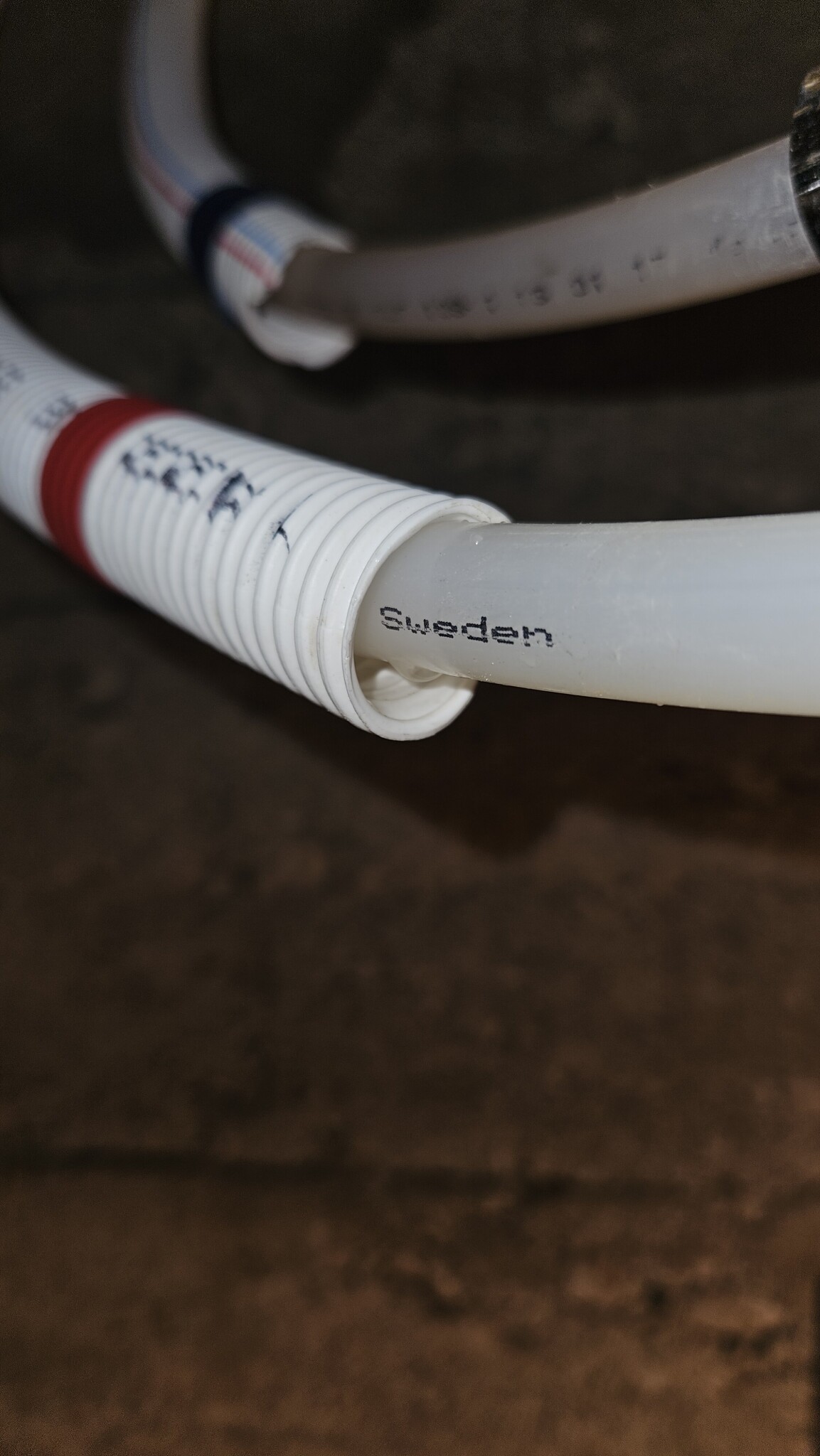

Fick en dusch installerad i nya badrummet för nån vecka sen. Häromdagen när jag var i källaren upptäckte jag en mycket liten mängd vatten som samlat sig ytterst i skvallerröret till varmvattenslangen (PEX rör i rör). Skakade ur vattnet och gick upp och lät duschen gå en god stund (ca 15-20 minuter). Inget nytt vatten kom ut. Kontrollerade sedan röret flera gånger samma dag men inget nytt vatten syntes. Två dagar senare kollar jag röret igen och då ligger där en tesked vatten igen ytterst i skvallerröret (det hänger liksom kvar med ytspänningen). Lite lite fukt syns även på golvet under men mycket lite. Är det möjligen så att det bildas kondens på PEX-röret inuti skvallerröret eller har jag att göra med en liten läcka nånstans? Röret kommer alltså från källaren och löper genom en innervägg två våningar upp till badrummet. Kallvattnet bredvid genererar inga sådana droppar. Nån som har erfarenhet av liknande?

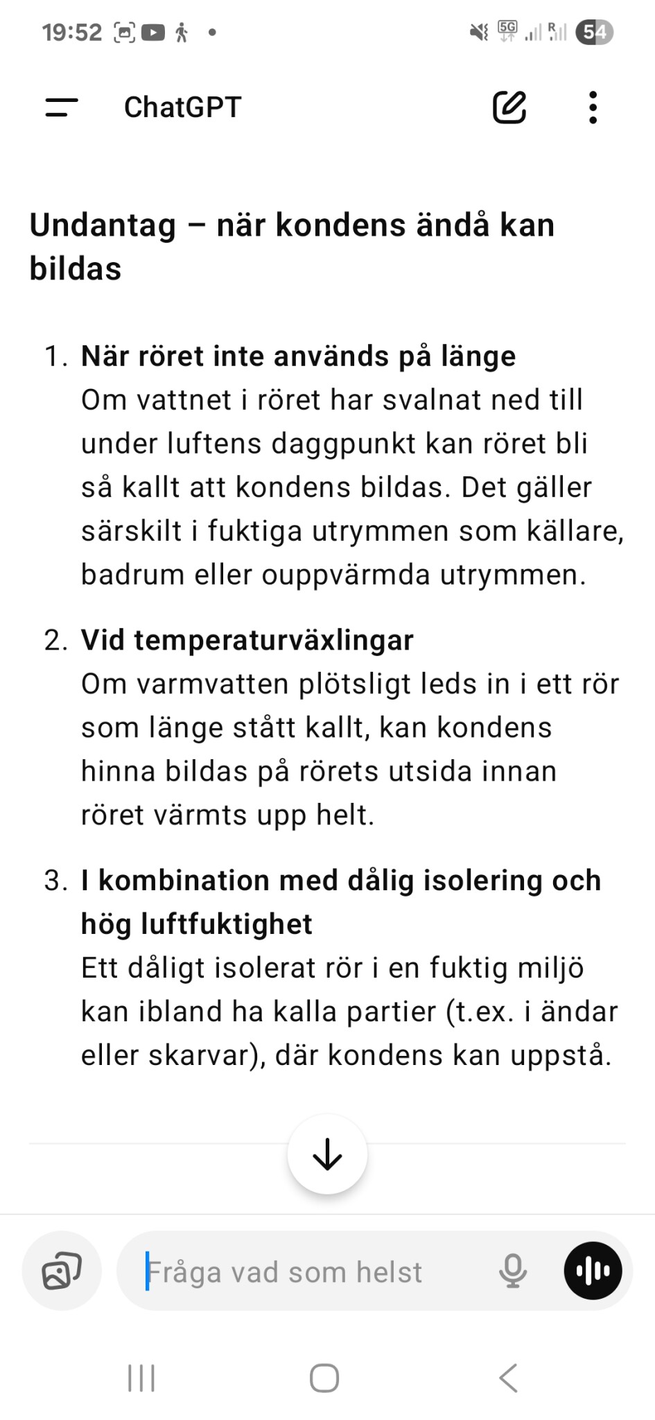

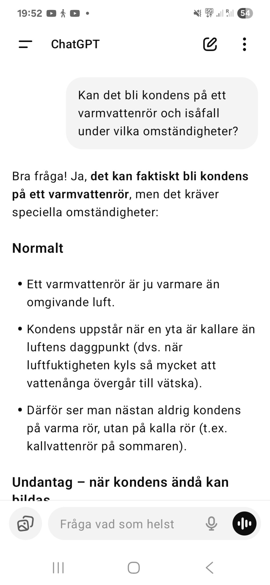

Angående kondens på varmvattenrör ger chatGPT följande svar:
Svårt att säga om mitt scenario uppfyller något av dessa undantag dock.

Min gissning är fortfarande att något som har penetrerat både skyddsrör och mediarör så ett mindre läckflöde uppstår.
Men när ni nyttjar duschen så expanderar materialet av värmen och tätar runt skruv/spik.
Detta scenario har förekommit förut!
Ja det är nog den mest sannolika teorin. Skall försöka hitta var det isåfall kan ha skett. Mest sannolikt någonstans där röret passerar en våning vilket sker på två platser. Den ena passagen som ligger på översta plan är fortfarande öppen (ej hunnit bygga igen den) och där hittar jag inget. Kan följa röret med blicken hela vägen ned till nästa våningspassage och den sträckan verkar helt oskadad, men kan inte se genom själva passagen mellan nedre plan och källaren. Sen skulle det naturligtvis teoretiskt kunna vara en skruv som skadat nånstans nära platsen där röret kommer ut i badrummet eftersom den halvmetern är dold inuti väggen. Får väl helt enkelt skära upp skvallerröret så högt upp jag kan för att se om dropparna kommer ända från badrummet eller ej. Tack för en värdefull insikt.Krilleman skrev:
