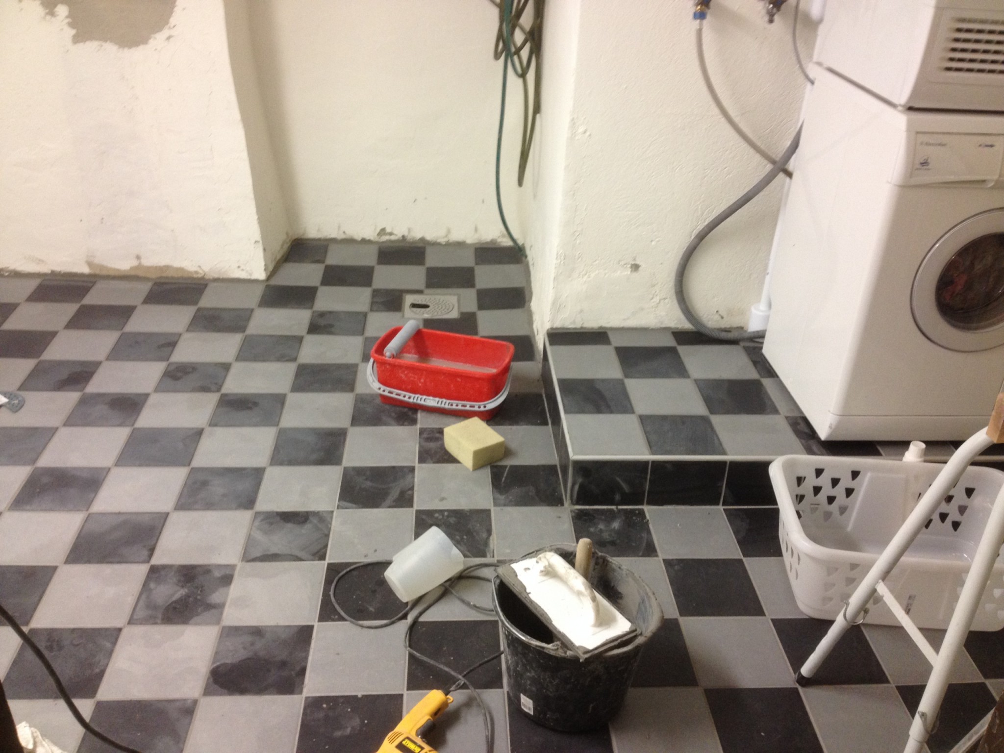

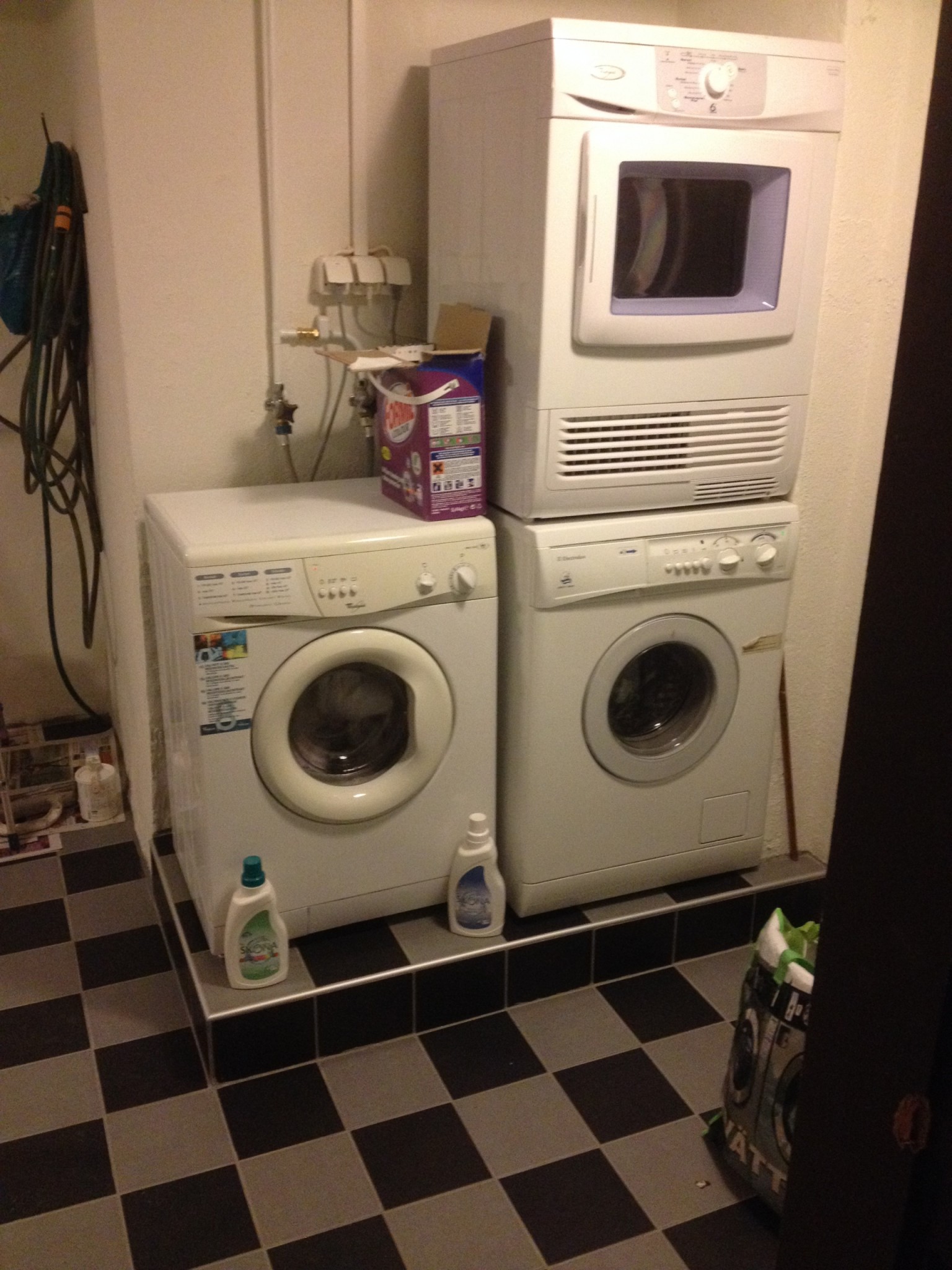

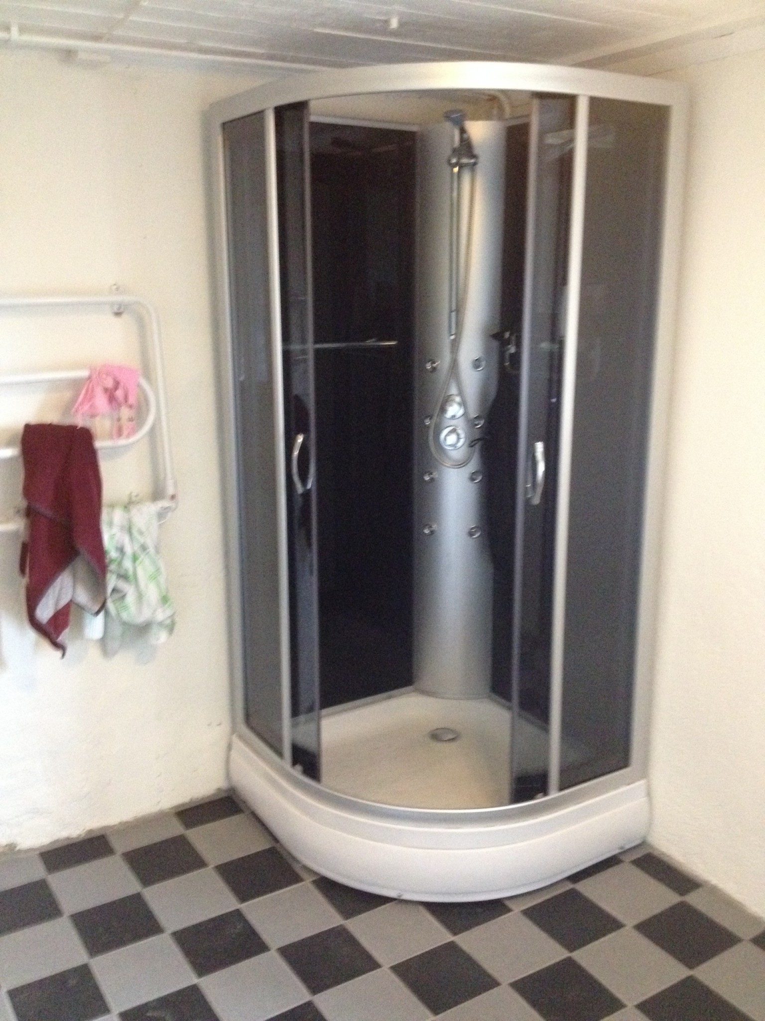

Glömde ju nästan att lägga in lite bilder på hur fantastiskt bra det blev! För en som aldrig tidigare hade pillat med avlopp, eller dragit kopparör eller lagt klinkers så är jag fantastiskt nöjd!
Detta hade aldrig gått utan all hjälp från er! Tusen tack. Nu duschar vi för fullt i källaren efter våra spabad
