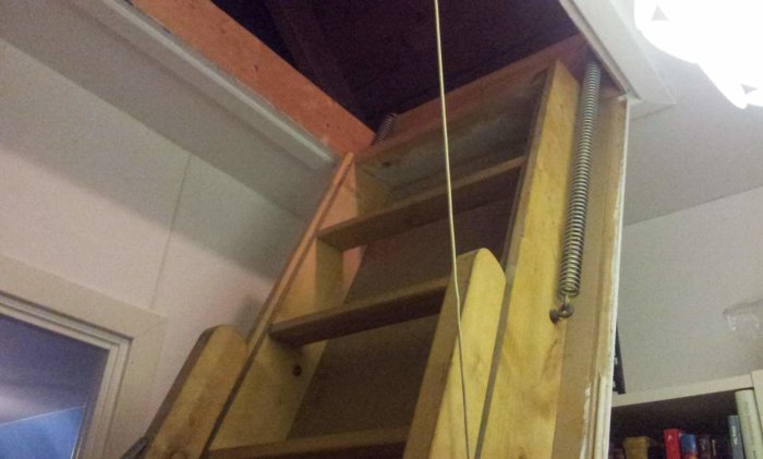

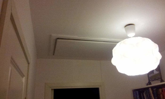

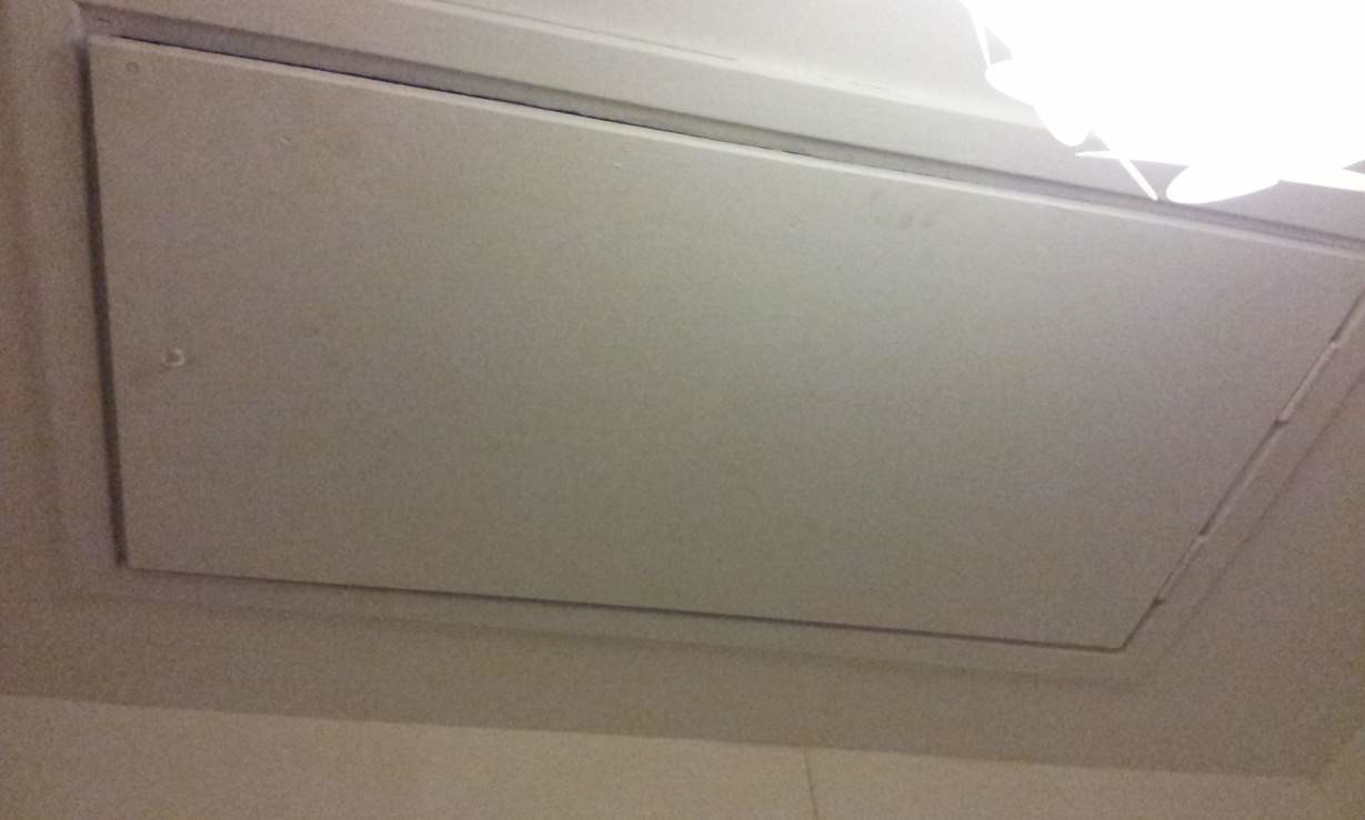

jag har en vindslucka som inte sluter tät. Den lutar ca 1° så det är tätast närmast gångjärnen och sen är det ca 2 centimeter längst ut.
Eftersom jag är 100% nybörjare, behöver jag lite råd om vad jag kan göra för att fixa detta förutom om att leta rätt på en snickare.
Jag kan inte se varför det glappar, det är ingenting som tar emot på ovansidan.
Luckan verkar inte vara böjt men jag kan inte trycka upp den så att den sitter tät även med våld.
Så ser vindstrappan ut när den är nedfälld.

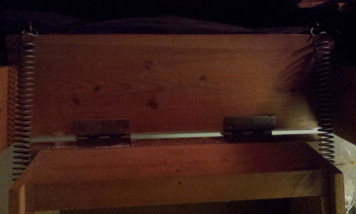

Gångjärnen.

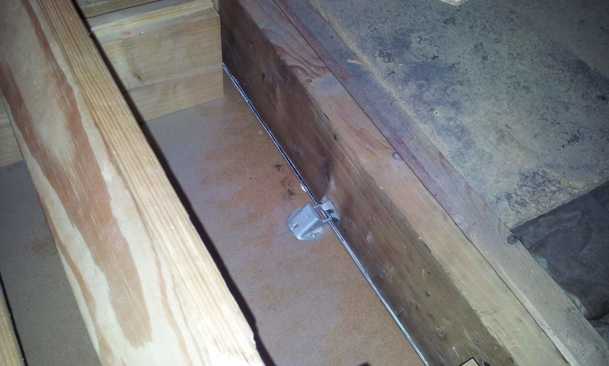

När jag kollar från ovansidan så ser jag inget uppenbart om vad som tar emot (på bilden trycker någon upp vindsluckan underifrån för att hjälpa mig se vad som tar emot).
Är det någon som av erfarenhet kan tala om för mig om jag har missat något uppenbart?

Det ser ut att ligga någon tätningslist i ena långsidan men bara på halva delen.

Produkter som diskuteras: "tätningslist"
Tätningslist E-profil vit EPDM-gummi Tesa
För springor 1-3,5 mm
45 kr inkl moms

Skarpsynt att se listen.... Indikerar att långsidorna inte är raka. Fram med hyveln och rätta till detta.
Otät lucka påd etta vis är sannolikt huvudorsaken till möglet.
