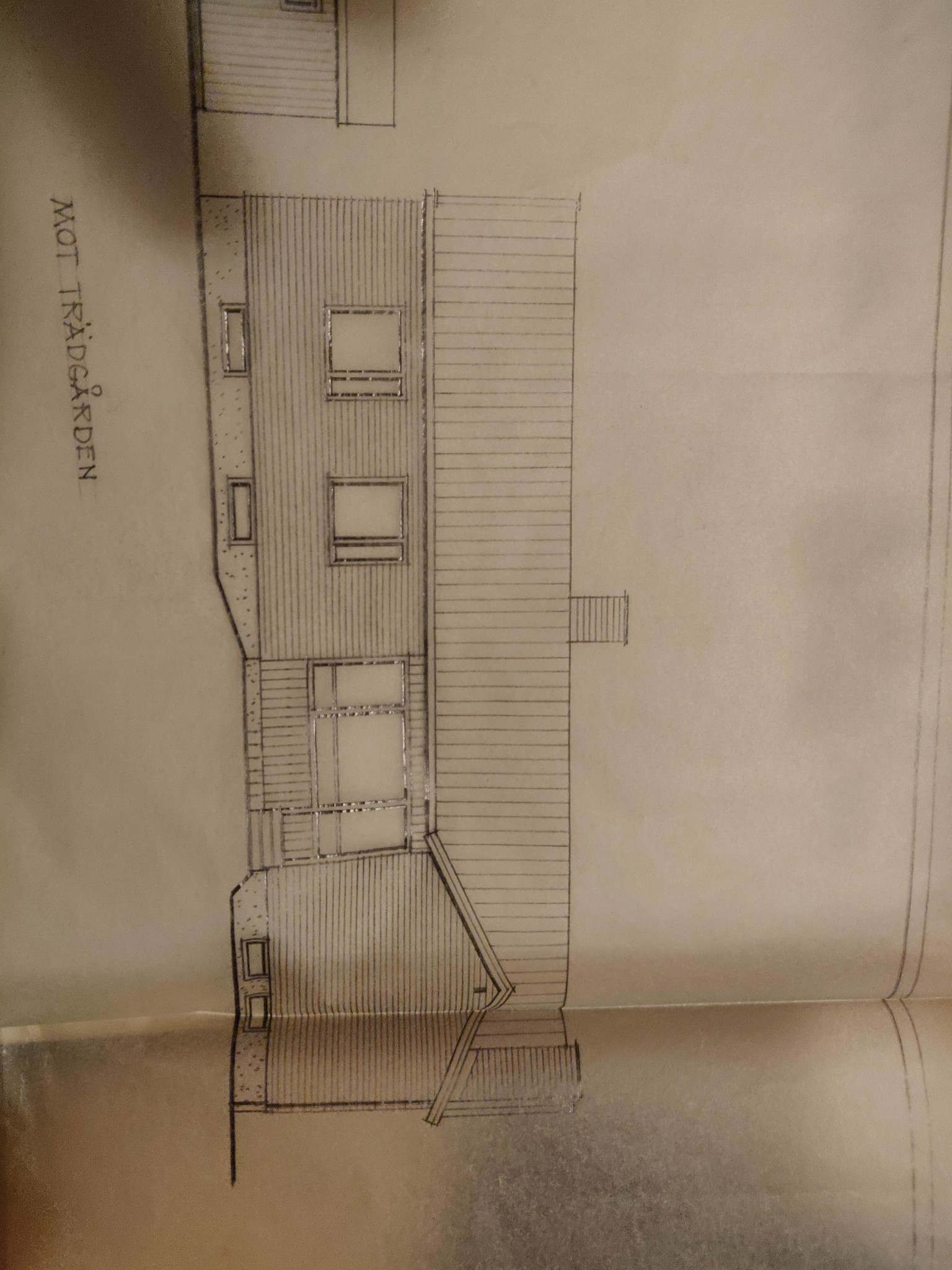

Har tegelhus från 1964 med källare och har lite funderingar på att installera FTX i det, för att få lite bättre inneluft.
Mine funderingar är:
  • Finns det någon nackdel att installera FTX förutom att mitt hus inte riktigt kommer vara så tätt ett hus gärna ska vara vid FTX-installationer?
  • Huset har två skorstenar som är relativt långt ifrån varandra. En som används av de öppna spisarna. Den andra används för självdraget och antagligen när huset eldades med olja. Kan den andra skorstenen användas för att dra ventilation ner till källaren? Det är ca 20 cm betong att borra igenom för att komma ner till källaren, och det vore skönt att slippa.

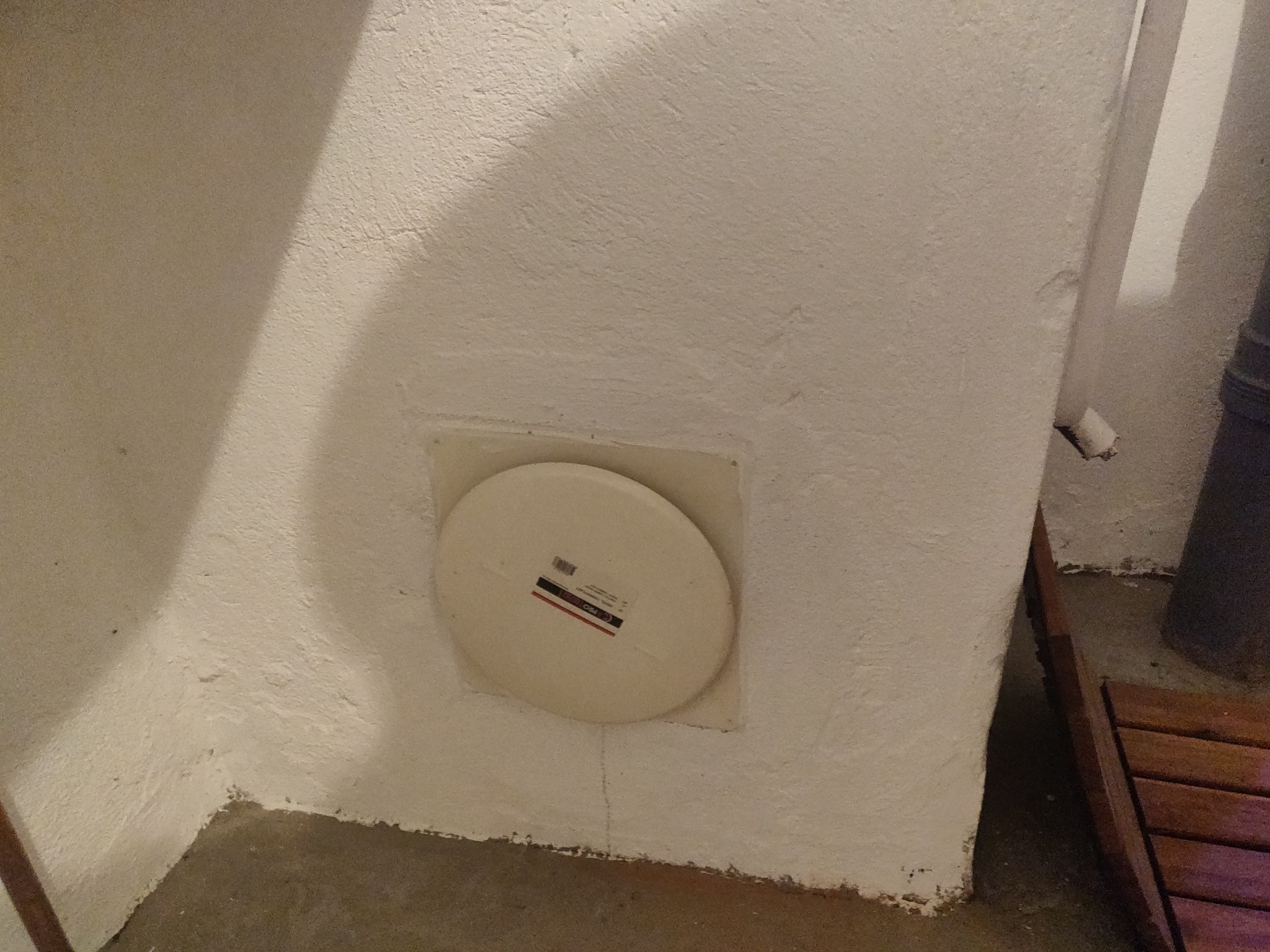

  • Ventilationsgaller i en vitmålad källarvägg vilket kan vara del av ett FTX-system.

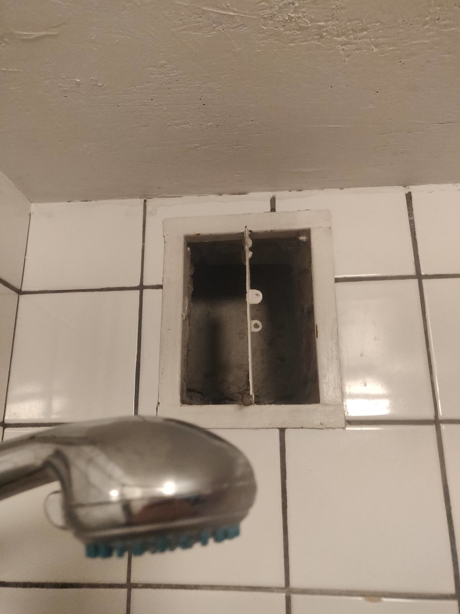

  • Renoveringsprojekt som visar en öppning i badrumstak för möjlig ventilationsinstallation.
  • Arkitektritning av ett enplans tegelhus med källare och två skorstenar från 1964.

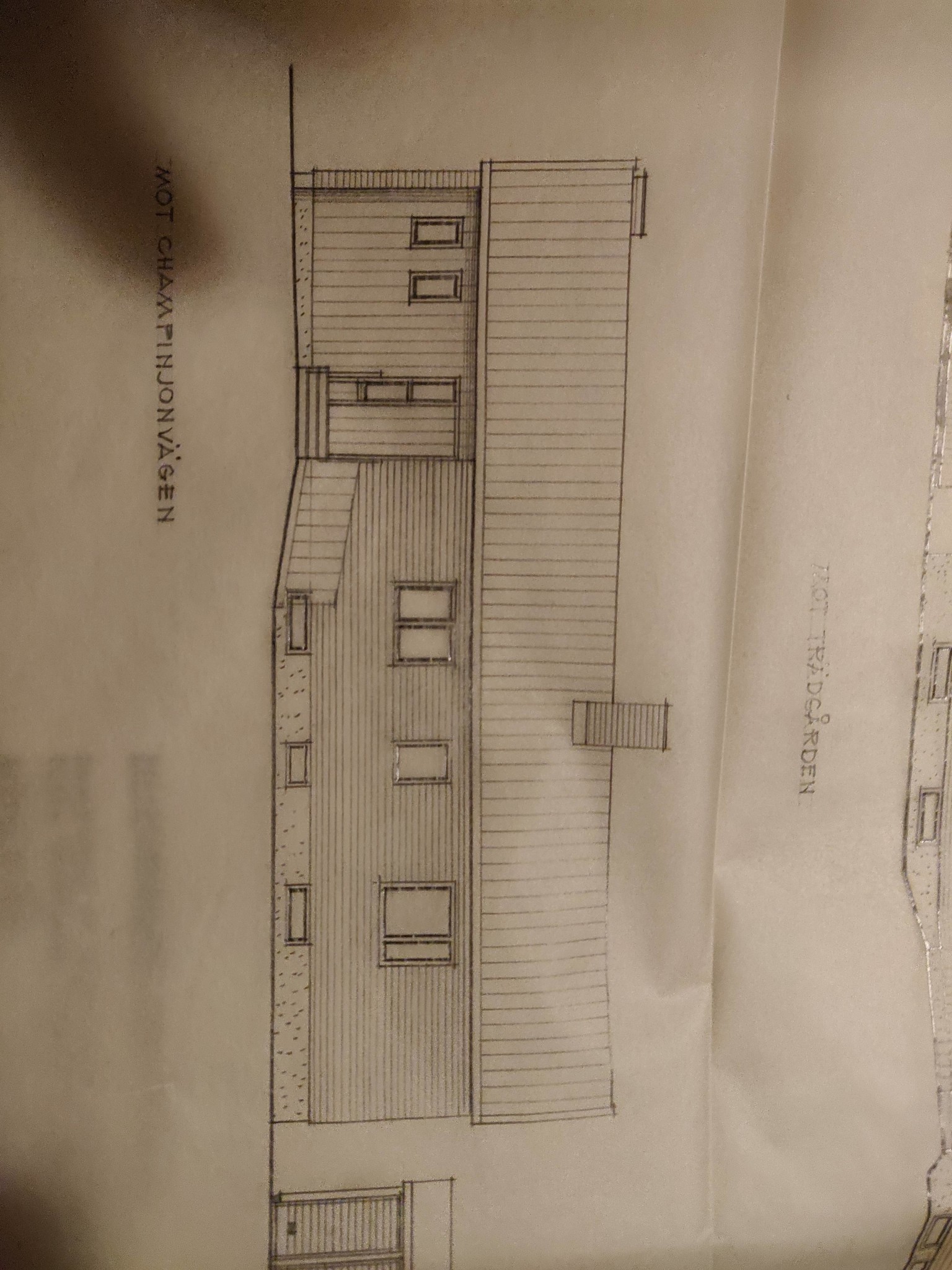

  • Handritad planritning av ett tegelhus från 1964 med markerade skorstenar.
  • Ritning av ett tvåvånings tegelhus från 1964 med synliga skorstenar och källare, potentiell FTX-installation.

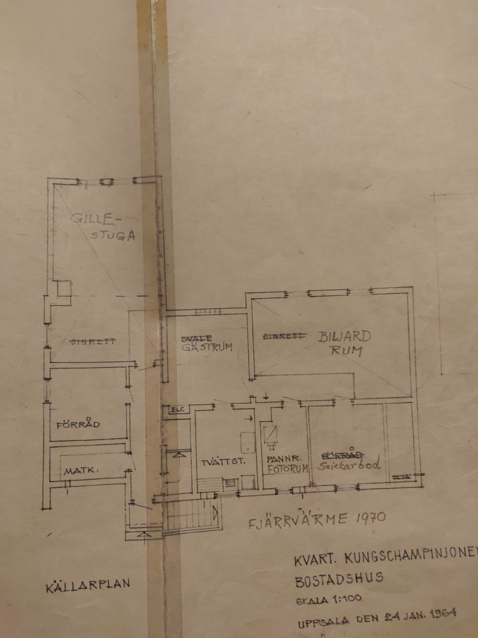

  • Gammal arkitektritning från 1964 av en huskällarplan med namngivna rum och måttangivelser, markerat för fjärrvärmeinstallation.
