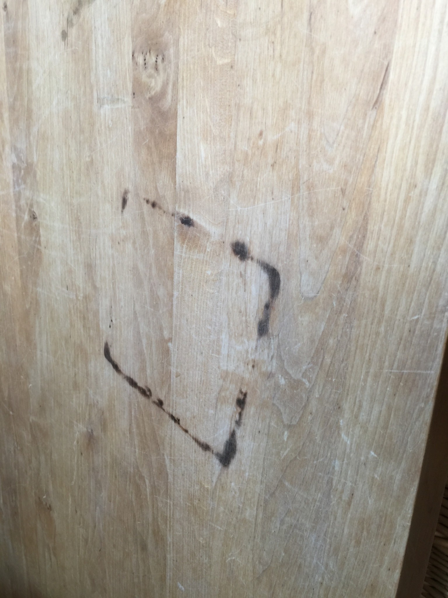

Tack för tipset! Ytan är relativt plan men då det är ett gammalt köksbord har den en del hack, missfärgningar och fuktskador så behöver jag ta av 1-2mm och jag är rädd för att om jag kör med Rotexen så kommer jag att få en ojämn yta. Jag har även funderat på att fräsa av ovansidan med överhandsfräsen och jigg men jag tror att det inte kommer att bli en lika fin yta som med en planhyvel.badtastex skrev:

tog en bild på bordet och det var definitivt hela stavar. Ni ser ett av märkena som jag vill ta bort.
Eftersom det ska bli en bänk skulle jag kunna försöka att hyvla undersidan manuellt först med min LN 62:a för att se om jag får mycket urrivning. Ett annat alternativ är förstås att klyva varje stav individuellt, hyvla till varje stav och sedan lima ihop allt igen för att ta till vara trät.
Om jag vore seriös med att få det bra så skulle jag slipa med excenterslip (gärna rotex). Rita på med blyerts så du ser att du avverkar jämnt. Känns fel att köra in det där i planhyveln.
