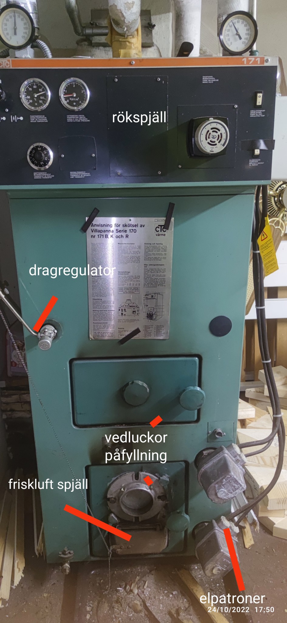

Lite frågor gammal vedpanna och inkoppling av v.vattentank/acku.tank

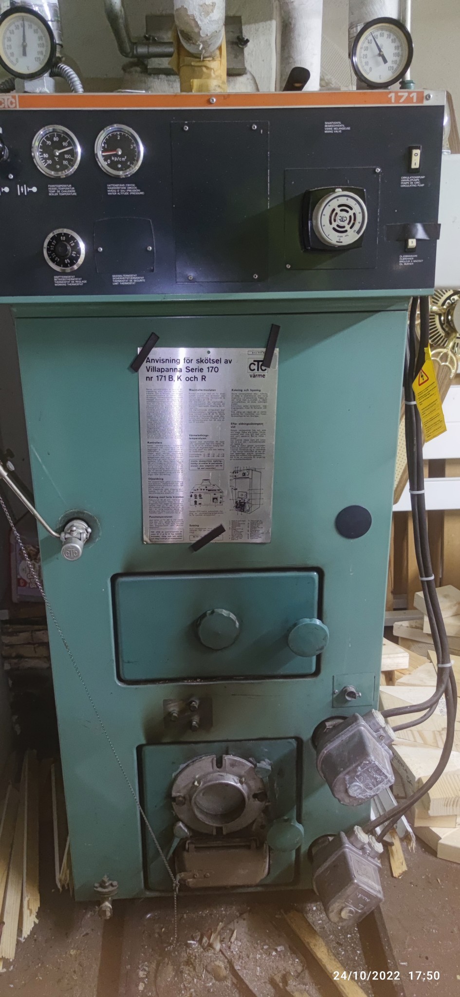

Hej allihopa behöver lite hjälp/ råd med en gammal vedpanna så hoppas nån kunnig kan hjälpa lite
Det är en kombi panna ctc 171 b
Den har används some oljepanna för säker runt 15 år sen om inte längre, förra ägaren använde sista riden direktverkande el och även jag sen jag köpte kåken men på senare tid har ju el priset gjort sitt och jag vill börja elda, testat mej fram lite och vill tillägga har noll koll eller kunnighet om vedpannor
Hade åxå en skorstensfejare som skulle kolla skortstenen (kommer senare till det, då på räkningen skickade han räkning för förbesiktning av panna åxå, tog typ 2 min för han att kolla lite lätt på pannan o jag trodde de va godvill haha)
Bild 1 på aktuell panna
Vid besöket så vart pannan igång med el

Har dragregulator (manuell?) Till den men har köpt en automatisk åxå med 3/4 i gänga och ser ut som att jag måste lossa hela bulten från panna för att få in den nya, måste nog tömma tanken först?

Eldat typ 2 gånger för att testa och lära mej lite, använd ved som jag tagit från jobbet bland annat c24 bitar och sånt från bygg och den är torr men blivit mkt tjära inne i eldningplatsen, kanske för jag ej vet hur man ställer in luftintaget och rök spjäll och dylikt så råd mottages mer än gärna.

Mitt bästa råd är att du inte ska elda ved i den typen pannor. De är i princip värdelösa till det och är du ovan och utan tillgång till perfekt ved blir det lätt dåligt på flera sätt. Det är sånt här som ger upphov till allt dillande kring ved som även syns på forumet ibland. Inget att köra med om man har grannar i närheten.

SYR menade han
https://www.rinkabyror.se/artikel/tempbegransare-syr-5067/
en nödkylning ifall det börjar koka i pannan...
och om det är ett rostfrittrör för oljeeldning så är det inte tillräckligt i area och då brinner det dåligt.. mitt råd är att demontera det innan du börjar elda...
och "dra" pipan direkt innan du börjar söla ner den med massa sot.... finns en bra tråd om det här på byggahus..
