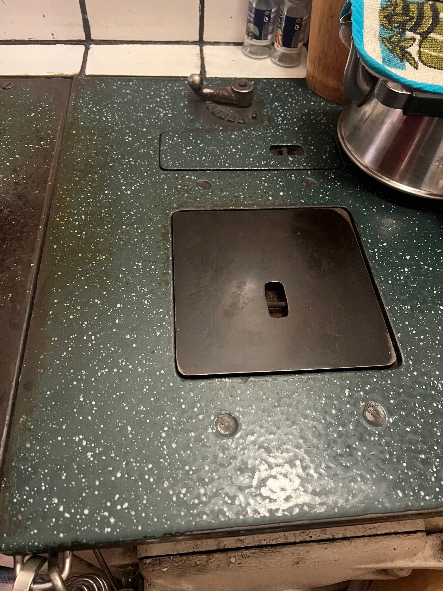

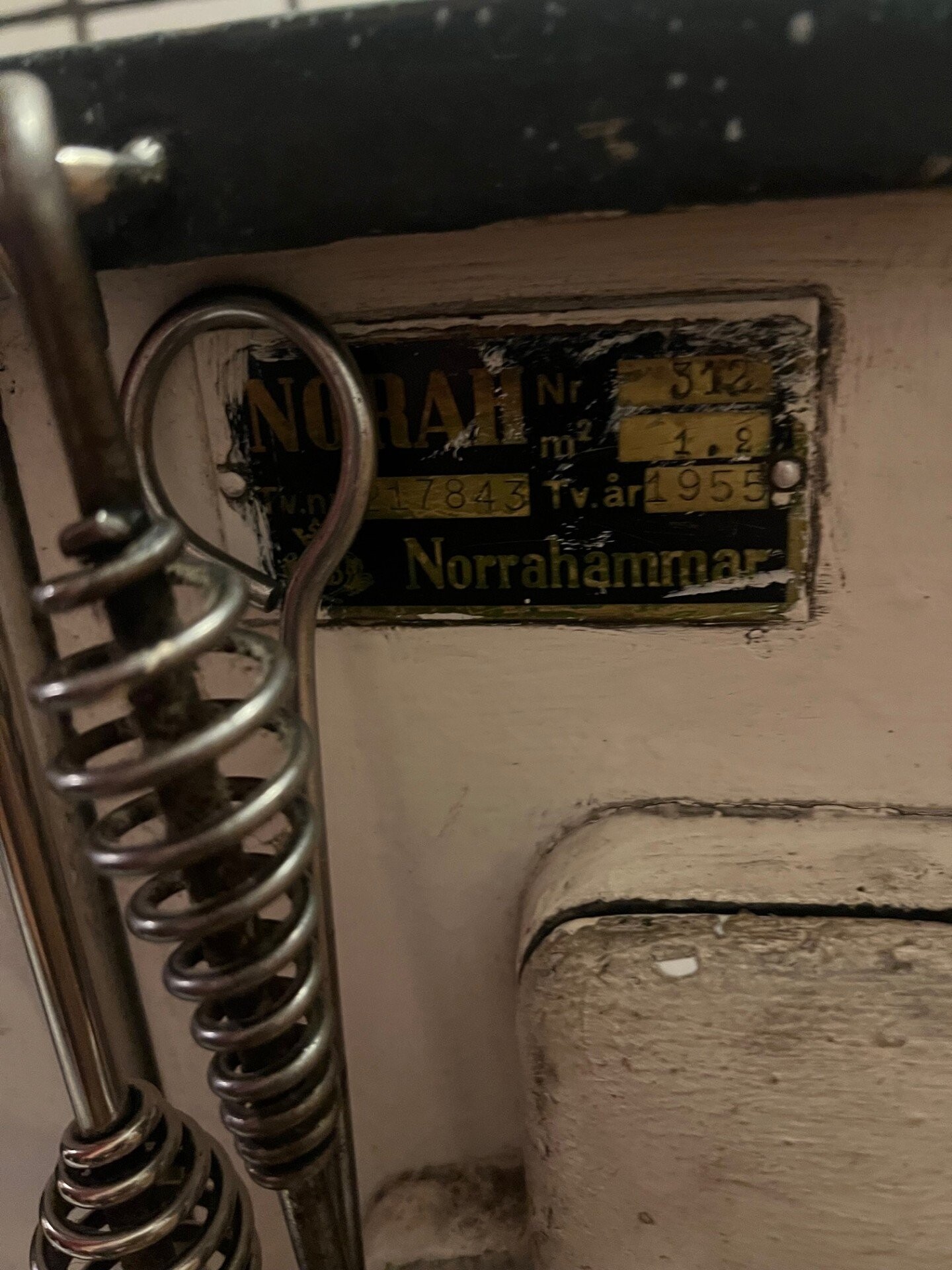

Hej, har precis tagit över ett äldre hus av en släkting. Uppvärmning sker med ved samt några antika elektriska element som jag inte vågat starta.
Enligt den äldre släktingen ska man tända pannan med stickor, papper och björkved och sen låta det brinna för fullt med spjället på Ö helt samt den främre luckan halvöppen. När det är 60 grader i vattnet som cirkulerar ska man stänga den främre luckan men låta spjället (lilla spaken högst upp på ena bilden fortfarande vara på Ö. Den fick ABSOLUT inte röras var budskapet från förra ägaren.
Kan detta stämma? Jag tycker det går åt väldigt mycket ved.
Det blir dock snabbt varmt i alla husets radiatorer, men efter några timmar börjar det kännas ruggigt i huset igen då temperaturen faller snabbt i radiatorkretsen när elden brinner ut. Oklart om det finns någon sorts ackumulatortank? Det verkar finnas nån sorts vattenbehållare på vinden, som behöver fyllas på lite då och då.
Tydligen bodde den förra ägaren i kök och vardagsrum på nedervåningen och eldande mest i matlagnings-pannan (en gammal husqvarna som vi ska slänga ut).
Önskar främst allmänna tips om denna pannan samt hur man ska elda och ställa in det hela för att ha en mer jämn temperatur över dygnet.
tack på förhand
tack på förhand

För det första, släng inte ut "matlagningspannan", det är alltid bra att ha en vedspis! Antar att det är den som skymtar bredvid pannan?
Det här med jämn värme är inte riktigt Norrahammarspannans paradgren. Förmodligen har du ingen ackumulatortank. Tanken på vinden är antagligen varmvattenberedare inkopplad på värmesystemet, eller expansionskärlet.
Hade många diskussioner med mitt ex om rökgasspjällets (vredet uppe på hällen) läge, och jag är Team Alltid Öppet (åtminstone under eldning). Mitt ex, är Team Stryp, eftersom han aldrig fattade att det blir sämre förbränning när det blir en massa rökgaser kvar i pannan.
Det ska vara bra fart på förbränningen, och det blir det om elden får syre genom dragluckan och rökgaserna sedan kommer ut i skorstenen.
Många vill inte hålla på och skruva på dragluckan stup i kvarten, så då köper man en dragregulator som sköter jobbet. Du bara fyller pannan med ved och låter den sköta sig själv, utan att fundera på om systemet går i kok.

Den gamla vedpannan tar för stor plats i köket och huset ligger inte direkt öde utan har god tillgång på el. Vedspisen är dessutom trasig på ett antal ställen, spjället är kasst t.ex. Vi behöver dess plats till annat men kan tänka oss att behålla Norah-pannan till uppvärmning under kalla dagar tills vi fått in en luft-luft värmepump. Alternativet var inte direkt självklart, då grejorna är i det närmaste antika och tillgången på pengar inte är jättestor. Ärvde huset och vi gillar platsen men nu när man börjar syna huset i sömmarna är det mycket som är original sen -55.
Vi har en modern braskamin i vårat andra hus och den kör vi fullt spjäll och extratilluft underifrån öppet samt altandörren på glänt under de första 5-10 minutrarna, sen stänger vi tilluften underifrån och låter rum-spjället vara öppet kanske 40% det räcker för att den ska brinna långsamt och bra. Antar att Norah-pannan fungerar annorlunda? Tycker bara den konsumerar ved som fanken själv. Har inte vågat mixtra med spjället än.
