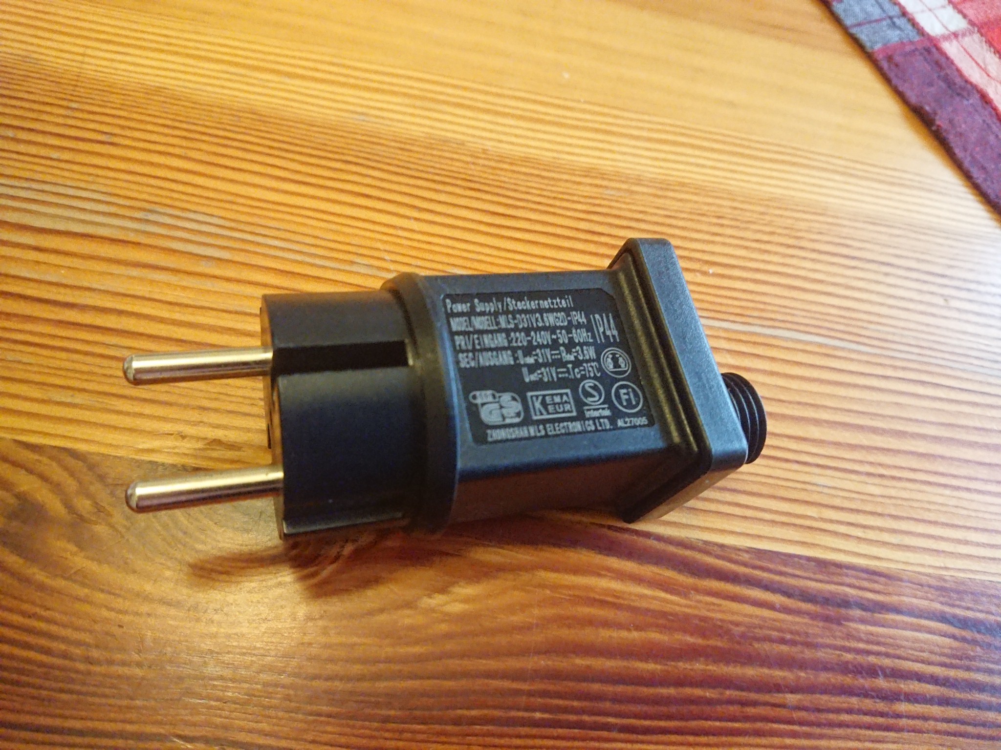

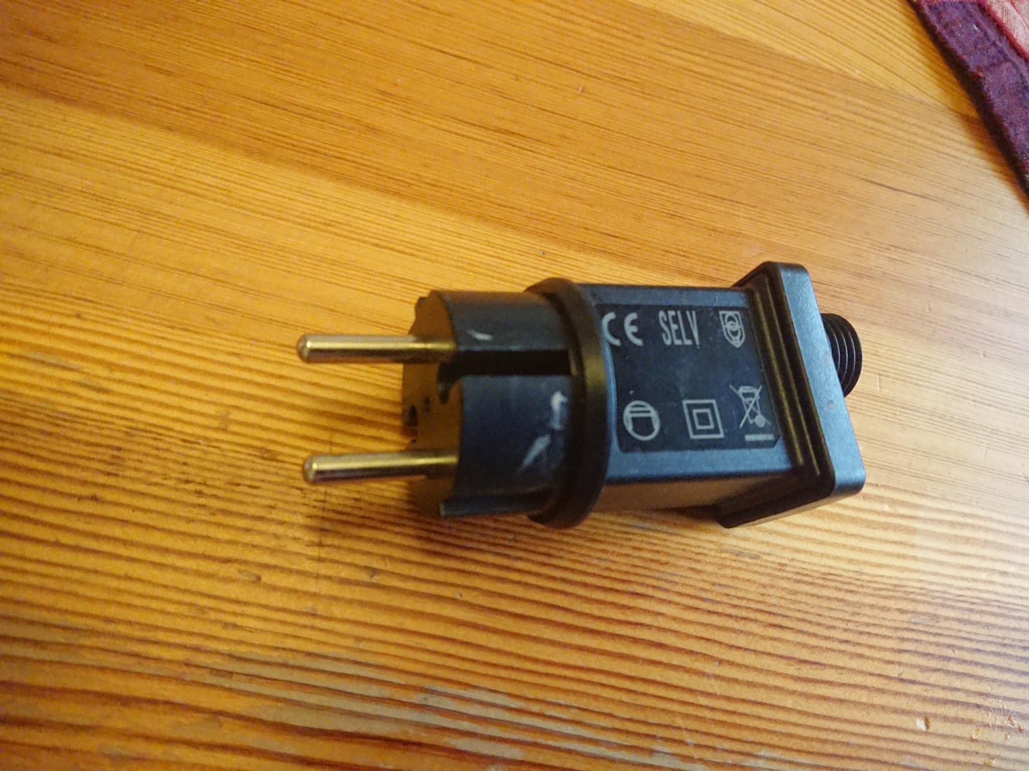

Julbelysningen vi hade plockat fram ser inte ut att vara jordad, däremot är stickkontakten utformad som en "schuko"-kontakt utan jordstift på sidorna... (se bild).
Antar att vi bör undvika denna kombination, eller? Beror det på IP-klassningen på alla delar? Förlängningssladden är lite äldre så hittar ingen IP-klass på den, men ska ta bild på den och bifoga.

Som sagt var, dubbelisolerade prylar (märkt med två fyrkanter) ska inte jordas, så det är helt rätt kontakt. Kolla om armaturen i köket är märkt med samma symbol.

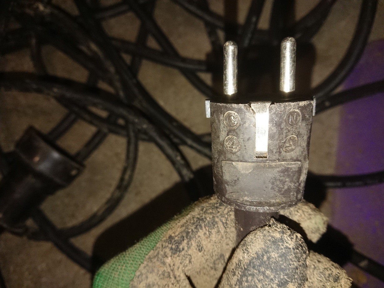

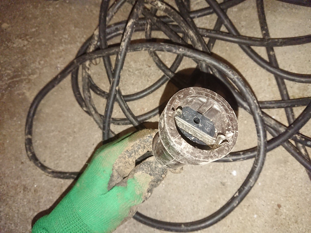

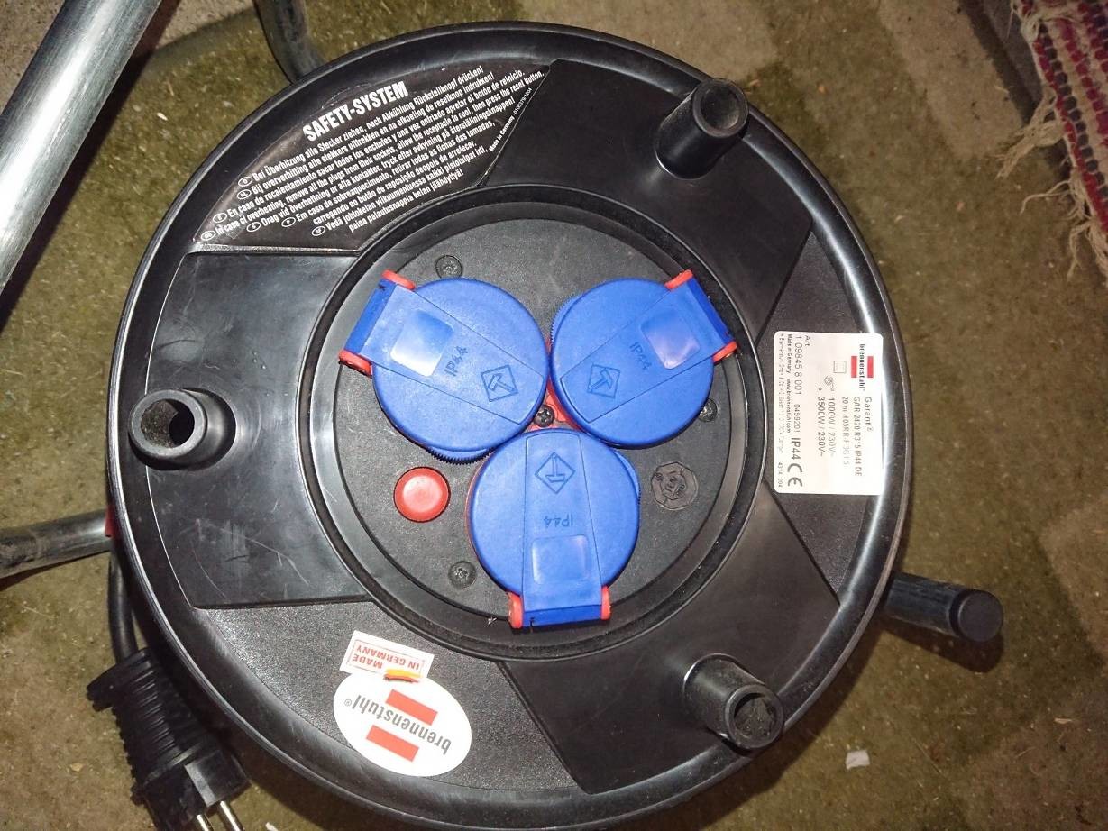

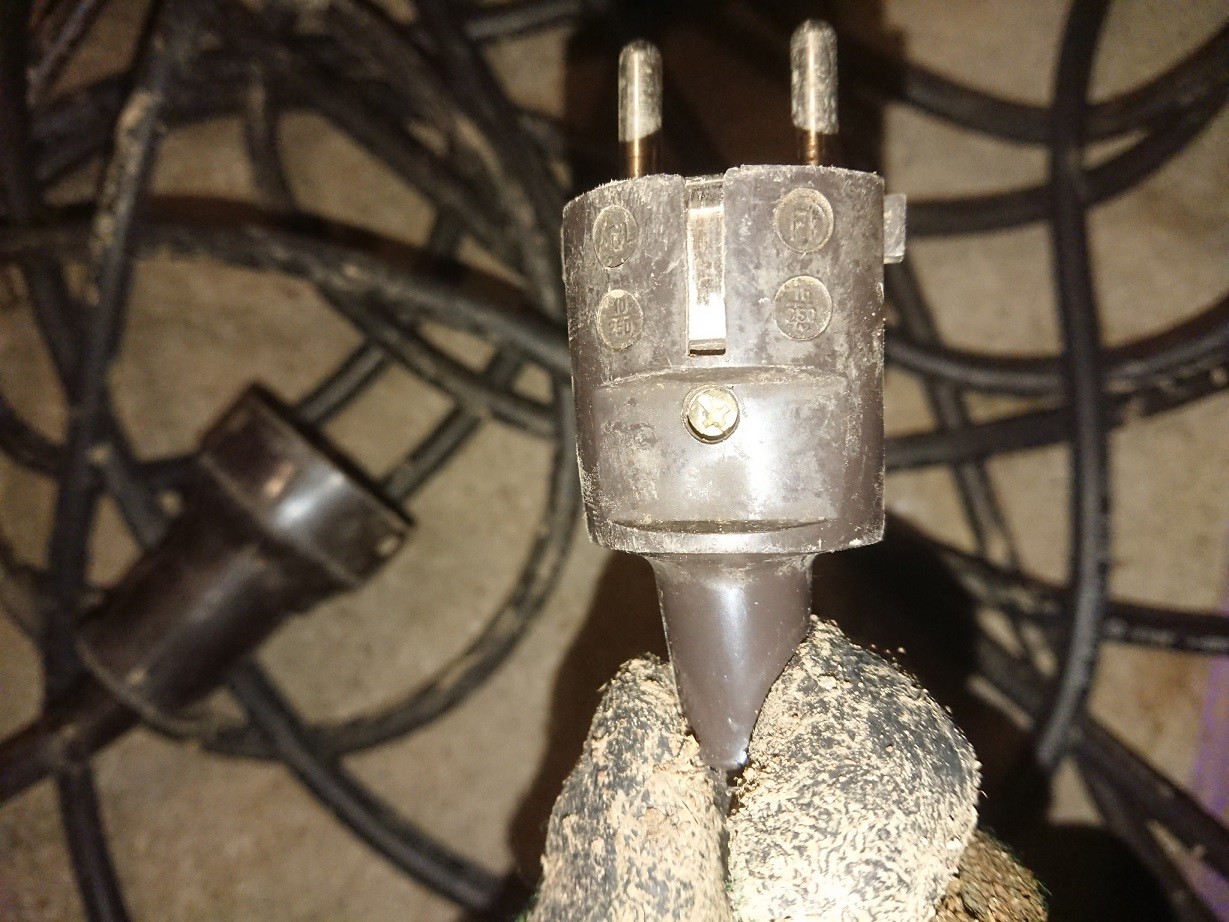

Nu fick jag tid att få kort på skarvsladden, jordad och jordig. Sen har jag även en sladdvinda, märkt IP44 precis som julbeylsningen, dock med nån värmesäkring som ska lösa ut vid överbelastning...
Kollade även en annan belysning jag hittade på loppis för några år sen, IP44 och sån där skum "jord"kontakt.
Alltså, en tanke kring det här. Vad är det som kan ske om det kommer vatten från typ regn på kontakten i fråga? Eller att den hamnar under snö t.ex. Är det brandfara? Risk för elchock om man tar i julbelysningen (t.ex. om nån lampa i den är trasig)?
Så bästa sättet vore att låta den hänga över något på vägen till framsidan?E elmont skrev:

Fuktinträngning i en skarvkontakt kan lösa ut en jordfelsbrytare.
Ingen risk att det börjar brinna i snön.
Nätdelen som du uppvisar skiljer 230 V från sekundärsidan och jullamporna, det är ingen fara att beröra en ev. trasig lampa eller tillhörande kabel.
Sunt förnuft får råda när det gäller förlängningskablar. Håll skarvar borta från fukt och regn i görligaste mån.

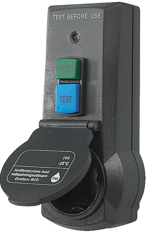

Köpe en lös jordfelsbrytare typ
https://www.clasohlson.com/se/Jordfelsbrytare-med-stickproppsanslutning/p/32-3492
