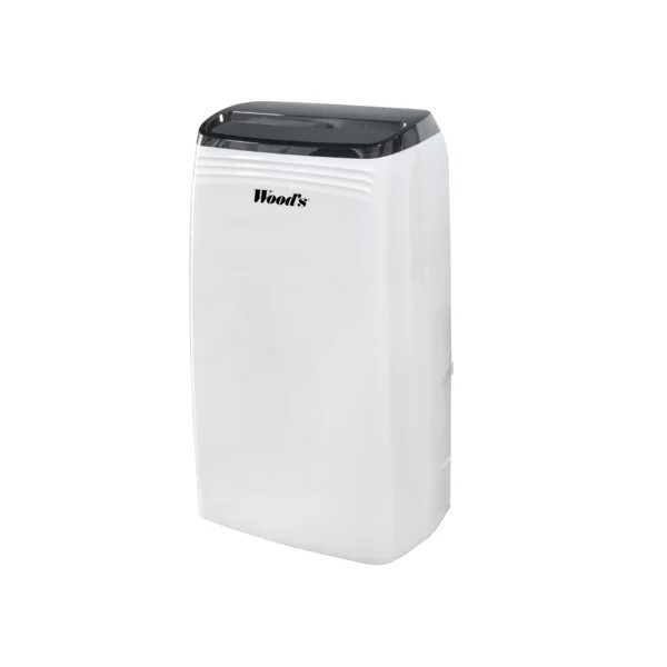

imported_Benno imported_Benno skrev:
Min avfuktare (Woods) är helt i metall. Men det finns kanske i andra material. ;)
Denna ser ganska plastig ut.
Vit portabel luftavfuktare med svart topp och märkesnamn.
Precis, med "isolerad miljö" så menas att även om du skulle ta i något som är strömförande så finns ingen jordning att komma åt så strömmen går inte genom kroppen, typ som fåglarna på elledningarna.
Finns dessutom jordfelsbrytare som skyddar det uttaget så är det ännu bättre, dom skyddar även ojordade uttag

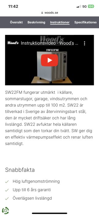

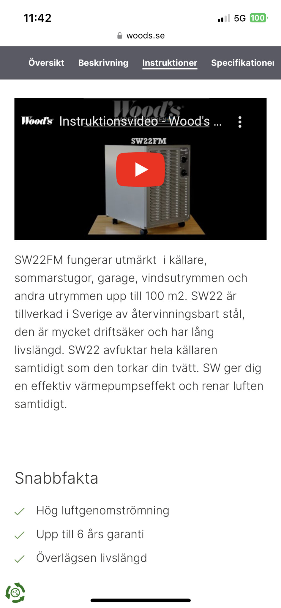

Dessa är ganska vanliga helt i metall…
  • Skärmdump från webbsida som marknadsför avfuktare, SW22FM, med snabbfakta och instruktionsvideo.
