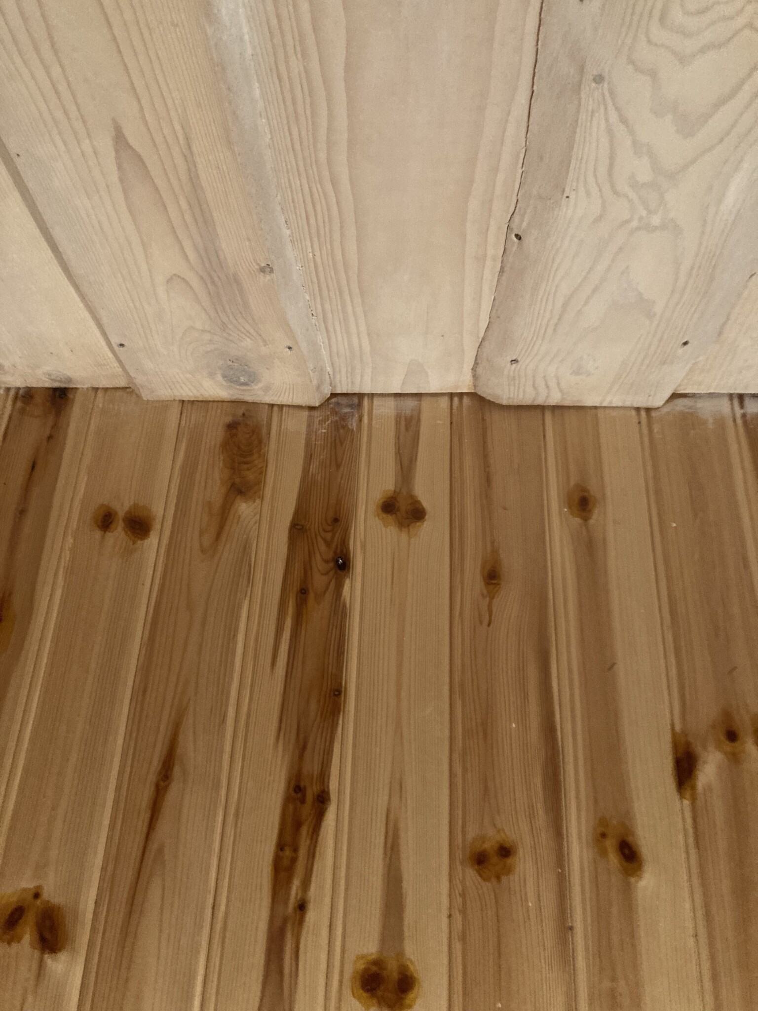

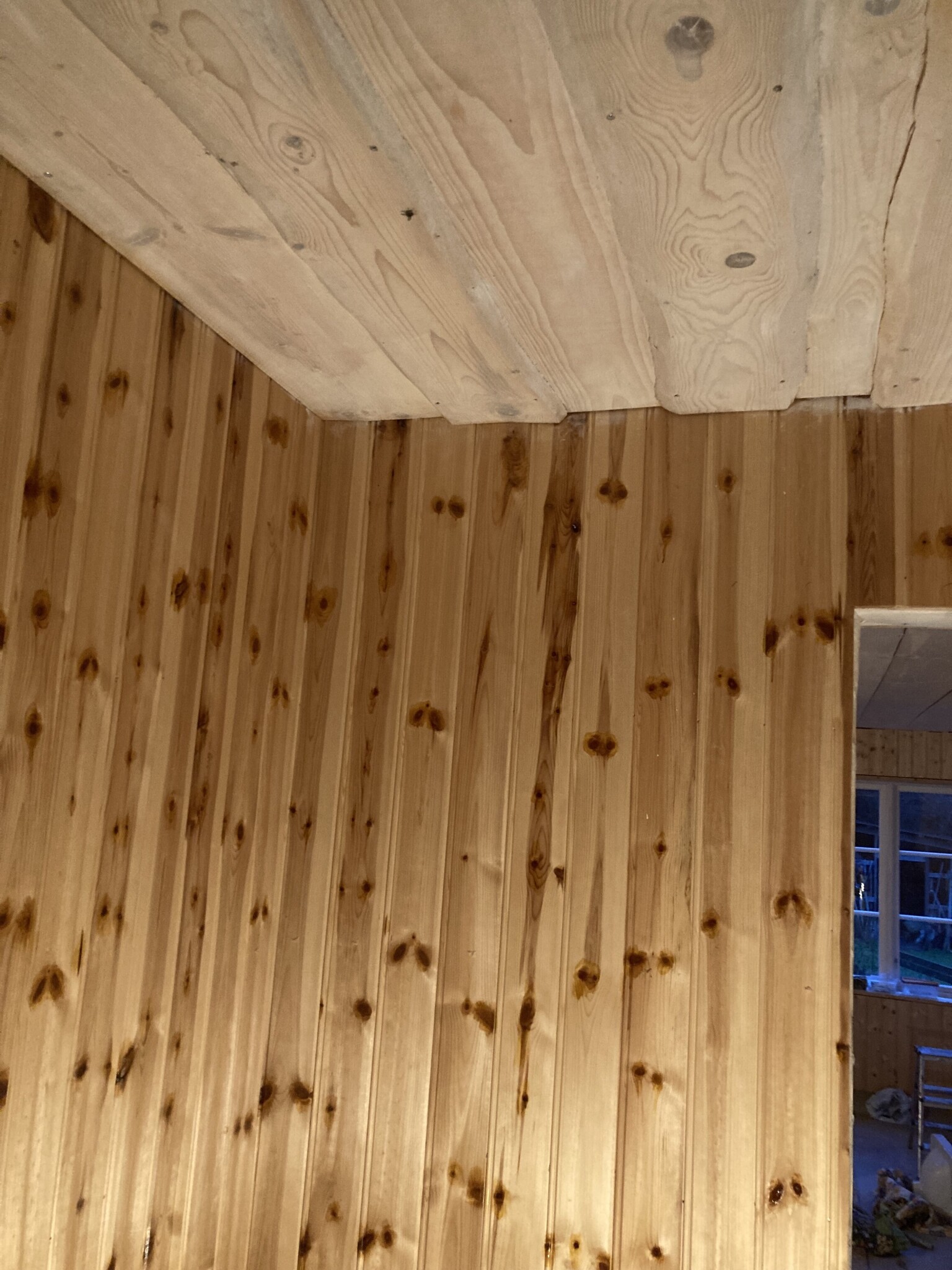

Ett tak av vad jag kallar vankantade brädor, överlappade. Hur i allsin dar får jag till en list mellan vägg o tak, finns det nåt smart sätt?
Det är pärlspont på väggen, ännu bara kvistlackad. Tacksam för förslag på lösningar.
  • Tak av vankantade brädor vid väggen och ett golv med pärlspont och kvistmärken. Fråga om listhantering mellan vägg och tak.
  • Tak med vankantade brädor överlappade vid hörn med pärlspontvägg. Inlägg om att lösa list mellan vägg och tak.

En kraftig "list" kan funka, men absolut ingen tunn traditionell list. Bör vara något som mer motsvarar en bräda.
Ett snyggt alternativ är att montera en bräda på tvären som är lika bred som taklisten bygger ut från väggen. Det är nog försent i ditt fall då du måste kapa av alla lock för att få dit brädan
Ja, får yxa till nåt grovt, eller så får jag leva med det som det är. Lister har ju för övrigt ganska låg prioritet och väntas med in i det längsta. Det har jag sett i många hus iaf. 😀
