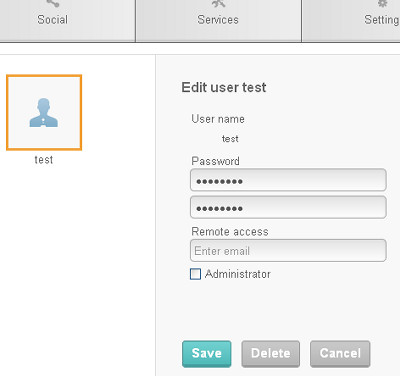

Ingenting, egentligen. Byta password och ta bort usern. Ja och aktivera remote access, att användaren kan nå sin katalog var som helst i världen.Andy78 skrev:
De två till vänster ger bara info om vilket IP enheten har mot omvärlden. Dvs LAN och WAN. Man kan inte klicka sig in på något vis, utan IP visas då man svävar över.
Sen är det en hjälp-sida och en log-off.
Ja en användarkatalog skapas samtidigt som man skapar en user. Det är det enda.
ja denna enhet har väldigt begränsad funktionalitet. Den ska inte ses som en NAS egentligen. Och Seagate kallar den ju inte heller riktigt för NAS heller. Det har de andra produkter för.
Denna enhet är liksom något mellanting mellan extern HD och NAS.
Men jag har ju upptäckt att jag lätt kan komma in i linux-operativet i enheten och har root-access, så jag har förtröstan att jag ska kunna få till något trevligt till sist.
Handen på hjärtat måste jag ju lägga detta på nöjeskontot, ty mer rationellt hade det ju självklart varit att köpa rätt produkt direkt, även om den kostar mer.
Jag brukar allt som oftast tänka att jag måste ta mig över kunskapströskeln och börja greja med någon Linux-variant. Detta är kanske starten, vem vet.
Du har ju en kryssruta "administrator" om du skapar ett separat konto tex admin klickar i rutan och sedan använder det som administratörskonto.
Eller tar ditt egna konto i nasen och klickar i admin så borde du kunna skapa kataloger från windows i /home dela ut dessa från windows samt även i andra användares kataloger.
Om du klickar i rutan adminstratör sparar så och sen kikar på rättigheter för användaren i putty så borde du se en skillnad på rättigheter.

Åtminstone för ett tag. Jag tog hem sista firmwaren och uppgraderade, och nu har seagate täppt till den öppna ROOT-användaren. Alltså nu är det ett okänt password för detta.
Och jag lyckas inte göra någon downgrade till äldre firmware.

Trist. Det där med att din Windowsdator "låser sig" vid en användare är en egenhet hos just Windows. Man kan inte ansluta nätverksenheter från en server med multipla användarnamn.
För att skapa en mapp som alla kan komma åt, utan lösenord, borde du i smb.conf använda guest ok = yes och sedan kan du ställa in behörigheter med force user/force group till en användare som bara har läsrättigheter.
Det går att ansluta en Windows-klient till olika "shares" som olika användare samtidigt. Jag brukar mappa dem till olika enhetsbokstäver. Detta fungerar både i XP och Windows 7. Man kan dock inte ha flera anslutningar till samma "share".
