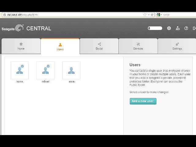

Jag har införskaffat en Seagate central NAS som ersättare till NAS'en som packade ihop för någon vecka sedan (lite beskrivet i denna tråd)
Och tja. Ganska begränsad i funktionalitet ifrån webgränsnittet upptäcker jag snabbt.
Detta är ungefär allt som går att göra, skapa en användare, som då får en egen katalog.
Inga möjligheter att skapa grupper, inga sätt att ändra behörigheter osv.
Och såhär ser nätverksdisken ut i utforskaren då.
En Public-folder finns alltså med per default.

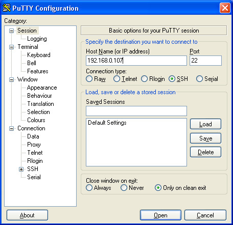

Så jag laddar ner putty från denna sida:
http://www.chiark.greenend.org.uk/~sgtatham/putty/download.html
(Binaries
The latest release version (beta 0.64 for .exe for x86 dvs till windows)
http://the.earth.li/~sgtatham/putty/latest/x86/putty.exe
Den verkar inte ens behöva installeras
utan det är nog en körbar .exe som inte förändrar registret eller något.
Utan det är bara att mata in IP-numret till seagate-NAS'en. (Hittas i t.ex. routerns IP-tabeller, eller i seagates webgränsnitt under settings/advanced/LAN)
Och tada, så får jag en terminalfönster att logga in på.
(Binaries

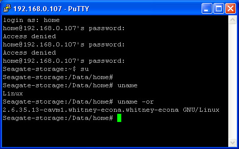

Nu börjar jag närma mig den delen där jag har mina frågor, och hoppas på tankar och tips.
Iom att "artikeln" angav att man skulle skriva su för att bli superuser så är det jo gott att misstänka att det är något slags Unix i den här seagaten. Troligen Linux då.
Så jag provar också 'su', japp det funkar, jag får root-access (Nu ska jag påpeka en liten varning här, om nu någon försöker sig på detta på sin NAS (eller annan utrustning), glöm inte att som ROOT (su) kan man ställa till med obegränsad skada i systemet. Det finns inga spärrar för vad som går att radera eller förstöra. För det mesta utan ens en fråga om man verkligen vill göra det !!!)
Märkligt (och lite farligt) nog är det inget lösenord till ROOT i Seagate Central ...
Sen googlar jag runt lite, och kommandot 'uname -or' ger info om operativet.
Javisst är det någon Linux-version...

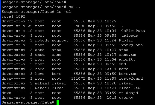

Och så knallar jag ner ett steg i katalogträdet (med 'cd ..' iom att det bara är ett steg) och listar filer och kataloger med 'ls -al'
Och då ser jag att jag har fler kataloger än de som syns i nätverket.
Jag ser också vilka rättigheter user, group och others har, samt vilken user samt group som är ägare till katalogen (eller filen).
För liten snabbkurs om detta kolla denna sida:
http://dbwebb.se/kunskap/20-steg-for-att-komma-i-gang-med-unix-och-terminalen
Det är en annan dialekt av Unix, så det är inte helt lika, men denna sida är snabb att läsa och förstå och så har man lite grunder sen.
Men vad jag nu inte har riktigt grepp på är det om users och grupper.
Kan det alltså finnas flera ägare av filen?
Eller är det som listas som grupp bara vilken grupp som avses ha grupprättigheterna för filen i fråga?
(Gick den frågan att förstå?

Hur vill du styra med grupper och användare?
Är det en fil eller mapp? (även om allt är en fil i linux så kan rättigheter behandlas olika t.ex -x).
En fil kan ägas av en användare men tillhöra en grupp, det kan även finnas en gruppadmin.
Vad ska diskuteras eller är det en guide?
Edit: anteckning till mig själv, svara snabbt och låt inte en flik vänta för länge.

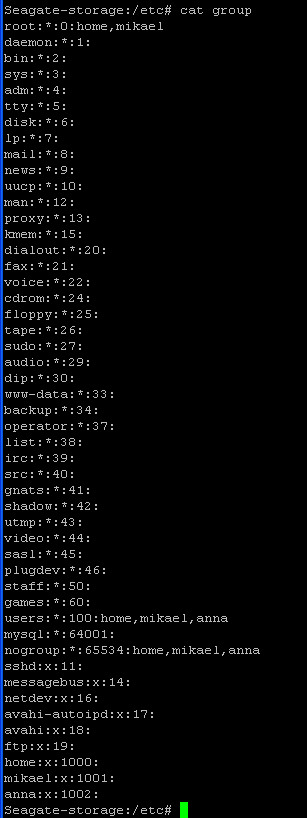

Jag har en screenshot också över group-filen. Som listar alla grupper, om jag fattat rätt.

Oj det kan bli långa avancerade svar men jag förkortar och förenklar lite.Mikael_L skrev:
Den filen är uppbyggd efter Grupp:Grupplösenord: Grupp ID (GID):Grupplista (kommaseparerad lista över gruppmedlemmar)
X och * är stycket för lösenord x betyder att lösenordet är lagrat i en shadow fil (/etc/gshadow) medan * är ett tecken som inte finns i en lösenordshasch precis som även ! och används för att tala om att det inte är ett lösenord och inte kan användas för autentisering men det kan även användas för andra saker framförallt i inbäddade (embedded) system, * användes förr för att lösenorden skulle kunna vara vad som helst t.ex om det glömdes bort och "nollställdes".
Tidigare så skrevs lösenorden direkt i /etc/groups men det slutade man med för länge sedan av säkerhetsskäl då filen är läsbar för samtliga användare och shadow filer började användas istället då lösenordshaschen då inte är läsbar för samtliga användare utan oftast endast root.
Siffrorna är gruppidentifierare alltså ett gruppnummer ofta skrivs det endast som GID.
Antalet grupper beror på rättigheter för användare och vissa processer.
Det finns enligt skärmdumpen både en grupp och en användare med namn home.
Jag kommer (mödosamt) vidare mha google och mitt utmärkta förstånd :x
group-filen har fälten:
The fields are as follows:
group_name
the name of the group.
password
the (encrypted) group password. If this field is empty, no password is needed.
GID
the numeric group ID.
user_list
a list of the usernames that are members of this group, separated by commas.
Men jag ska nog använda kommandot 'useradd' för att lägga till ny användare (till grupp)
och 'usermod' för att lägga en användare i en grupp.
