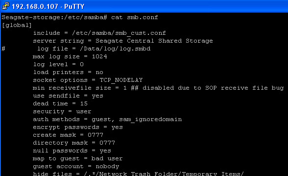

Jag har hållit på och modifierat rättigheter och password för både användare och grupper och kataloger, men ändå inte fått till att jag kan hoppa in i en katalog från winXP-dator via nätverket, utan att hela tiden få en inloggningsruta.
Och nu så ser jag följande rad i smb.conf
guest account = nobody
Gör denna rad att det endast är users med denna tillhörighet som kan logga in "anonymt" utan lösen?
(näst sista raden i bilden nedan)
Kan man i så fall lägga till fler users och/eller grupper?
screenshot av delar av 'smb.conf'

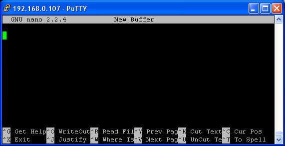

tommib skrev:
Jag körde en editor när jag hackade C-kod för sekler sen (känns det som nu ...). Vad kan den hetat?
...vänta jag har den nog här på en katalog full med installations-images ...
...jo ...
UltraEdit är det nog. (Eller ultaedit32 kanske).
Men den har en massa inställningar för att kunna hantera alla historiska konstiga terminalformat.
Och moderna också då ...

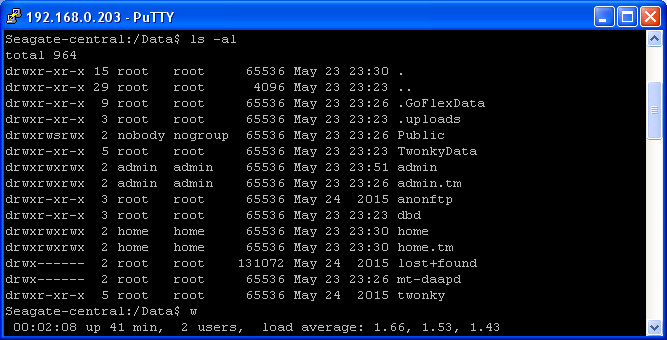

Men nu tar jag det lite pedagogiskt här, med mina senaste försök och bara fokuserar på en enda sak.
Mål: få en katalog med namnet 'home' som man kan nå via nätverket och som alla users som kan logga in till sin egen katalog ska kunna läsa i, men inte skriva.
Efter alla "övningar" under dagen så har enheten blivit väldigt förstörd, till sist kunde jag inte logga in på någon enda resurs
. Så jag återställde allt till fabriksinställningar och började om.
Det första man blir tvingad att göra är att skapa en användare + katalog som seagate i setup-guiden skriver ska vara en resurs för hela familjen/företaget. I bruxen, som endast finns som PDF från seagates hemsida, är det lite annan info, att det är ett admin-konto man först skapar.
Så denna gång skapade jag som första konto ett med user 'admin'. Och då skapas automatisk en katalog och nätverks-resurs som också heter admin.
Jag har inga planer på att lägga några som helst filer i denna katalog sen, men den blir, som sagt var, till automatiskt.
Sen kan man gå vidare och skapa valfritt antal nya användare, och varje får en egen unik katalog för nätverkslagring på NASen.
Så jag skapade användaren 'home' och fick alltså på köpet en katalog (som syns på nätverket) med namnet 'home'.
Nu vill jag alltså få denna katalog, 'home', accessbar för alla användare.
Och då kikar jag först lite på katalogen ifråga som jag vill kunna accessa (home, i nedre delen av bilden)
Så ser jag att den ägs av user home, och tillhör grupp 'home'.
OK, då är det inte helt självklart att den är accessbar från annan användare.
Men kikar jag lite i filen 'etc/groups'
Så finns det alltså en grupp 'users' som innehåller alla konton med inloggning. (högst upp i bild).
Så jag ändrar grupptillhörigheten på katalogen 'home' med kommandot chgrp, så den katalogen tillhör gruppen users:
Nu tycker jag att det borde gå att logga in från t.ex. användaren admin från en remote dator via nätverket till katalogen 'home'

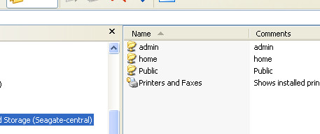

Och så här ser det ut i windows utforskaren:
Public går, som vanligt, bra att öppna. Inget lösen eller så.
Admin kan jag öppna, med en inloggning.
Men sen har väl datorn låst sig vid att agera som user admin, kan jag tänka.
Och det är omöjligt att öppna 'home'. Som jag dessutom skulle vilja kunna öppna t.o.m utan password iom att jag redan verifierat mig som en user i gruppen 'users'.
Vad jag än skriver in här så är det stopp.

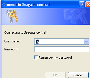

Ja i windows-datorn får jag känslan att det uppför som så att det användarnamn jag loggat in med första gången blir liksom låst sen.
Jag kan inte öht komma in i någon annan katalog hur jag än anger användare och lösenord.
Ja förutom Public, som alltid står vidöppen.
Startar jag om win-datorn, kan jag logga in som någon annan och komma in i den katalogen sen, men då är alla andra resurser blockerade.
Däremot om jag befinner mig i terminalfönstret via putty, kan jag logga in som valfri user och alla rättigheter uppför sig som dom ska (filsystemets -rwxrwxrwx , om du förstår hur jag menar).
Jag kan alltså exekvera och skriva i katalogen helt i enlighet med filsystemets satta behörigheter.
Så jag tror alltmer att det är samba som förbjuder något på vägen.
