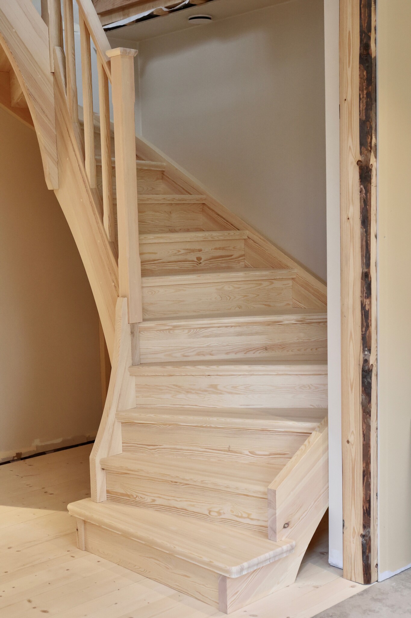

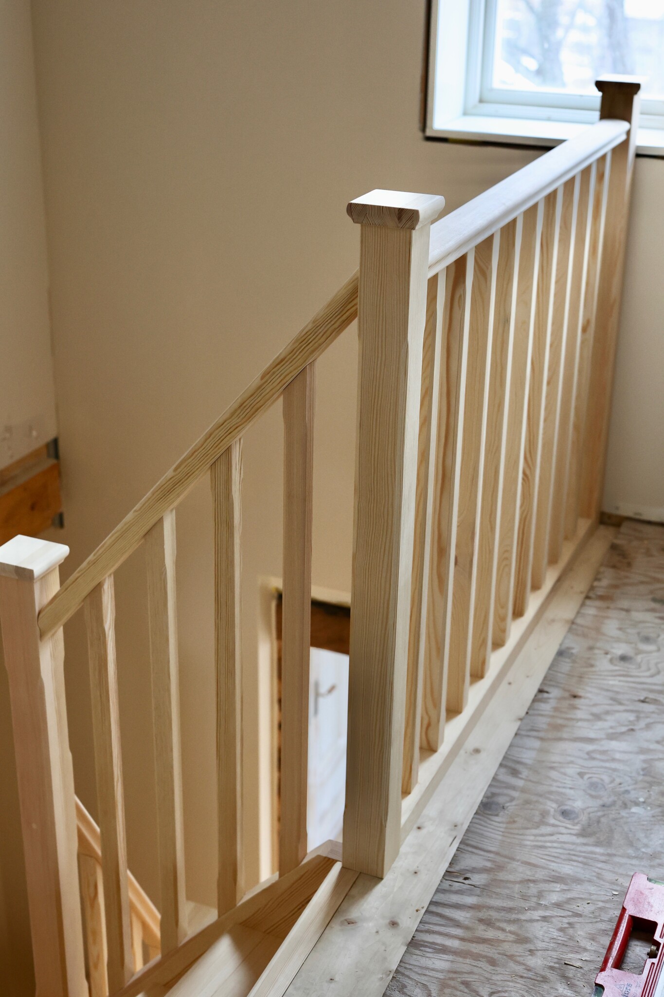

Hej! Vi har en nybyggd trappa och staket i furu som vi vill behålla trären och så nära ett nyslipat utseende som möjligt. Jag funderar på att köra med lut och linoljevax. Är det någon som testat dessa två tillsammans? Hur är resultatet efter ett par års användning av linoljevax på golv eller trappa?
Vi har såpskurade grangolv i resten av huset men trappan skulle jag gärna vilja köra annan behandling då det känns lite jobbigt att såpskura trappa.

Jag har aldrig provat att behandla en trappa med linoljevax men är lite skeptisk till denna idé. Tror det kommer slitas bort snabbt och inte vara så hållbart. Har dock själv en såpskurad trappa och det funkar superbra. Hållbart och snyggt!L linneaheenriksson skrev:Hej! Vi har en nybyggd trappa och staket i furu som vi vill behålla trären och så nära ett nyslipat utseende som möjligt. Jag funderar på att köra med lut och linoljevax. Är det någon som testat dessa två tillsammans? Hur är resultatet efter ett par års användning av linoljevax på golv eller trappa?

Jag gillar furu som åldras och blir gul men gillar man inte det så är just linolja kanske inte rätt val. Oljan bidrar till en gul färgton redan från början och har inget uv-skydd. Bivax är också gult.
En hårdvaxolja med uv-skydd eller t o m lite vita pigment behåller det anemiska... eh.. det vita utseendet längre.
