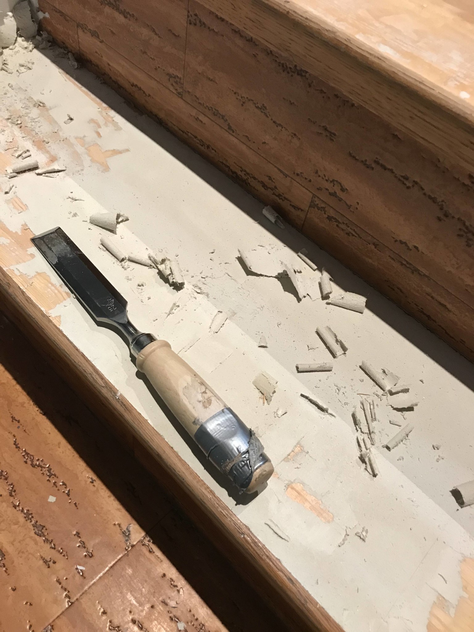

Håller på att avlägsna en linoleummatta från trappan. Inlagd ca 1976. Hur stor är asbestrisken? Kanske någon kunnig kan avgöra endast utifrån bifogat foto. En trappa med rester av avlägsnad linoleummatta och en spackelspade, möjlig asbestexponering.

Håller på att avlägsna en linoleummatta från trappan. Inlagd ca 1976. Hur stor är asbestrisken? Kanske någon kunnig kan avgöra endast utifrån bifogat foto. [bild]
Förmodligen inte så stor men du bör lämna in ett prov för analys enl. konstens alla regler, ta med alla lager, tillverkarna vet inte själva vilka mattor som inte är ok. Tillverkarna hade lager och de har sen ingen koll, analysbolagen har inte heller fått besked av tillverkarna pga. detta.
