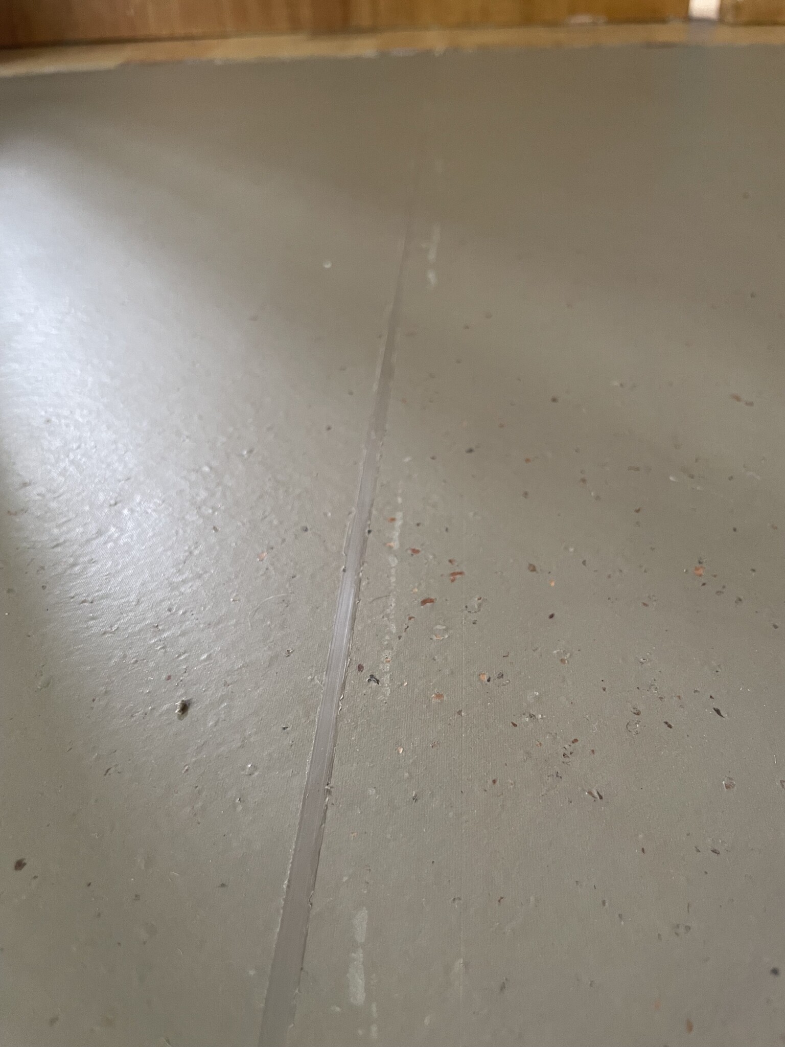

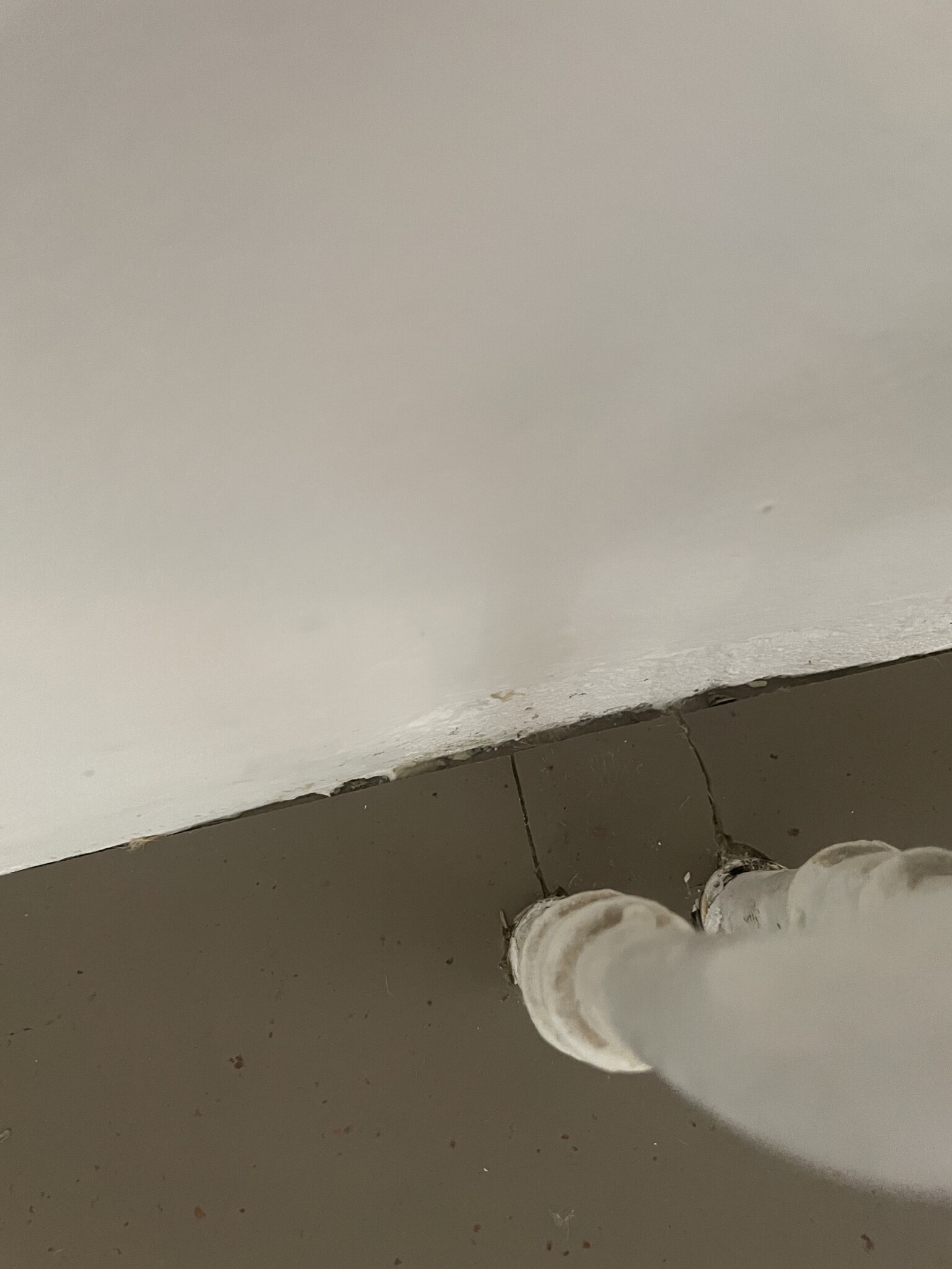

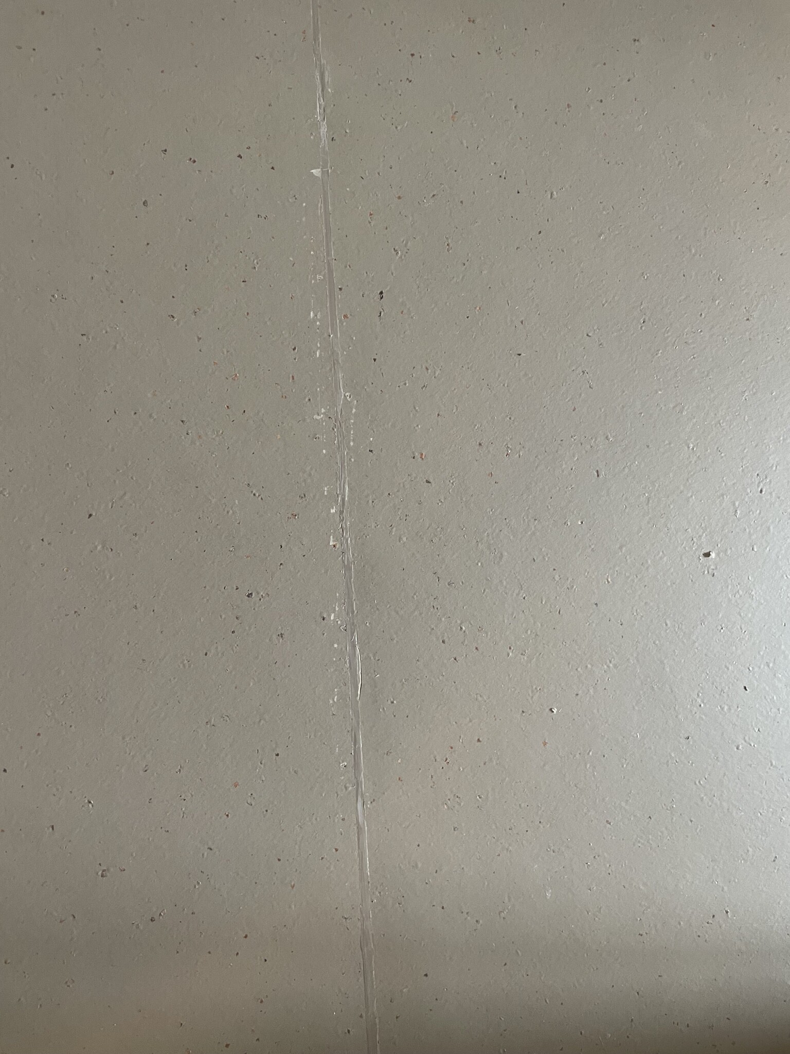

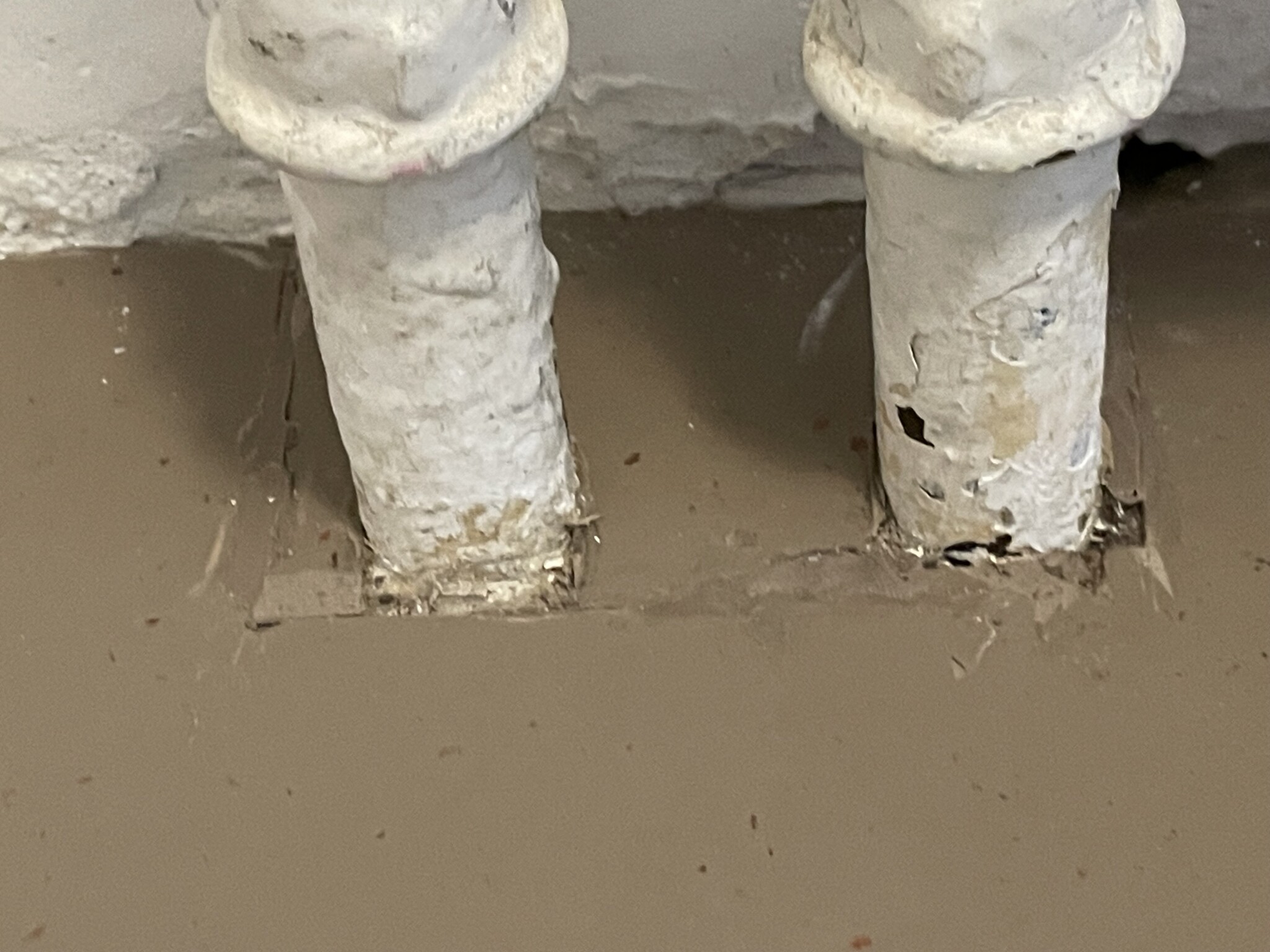

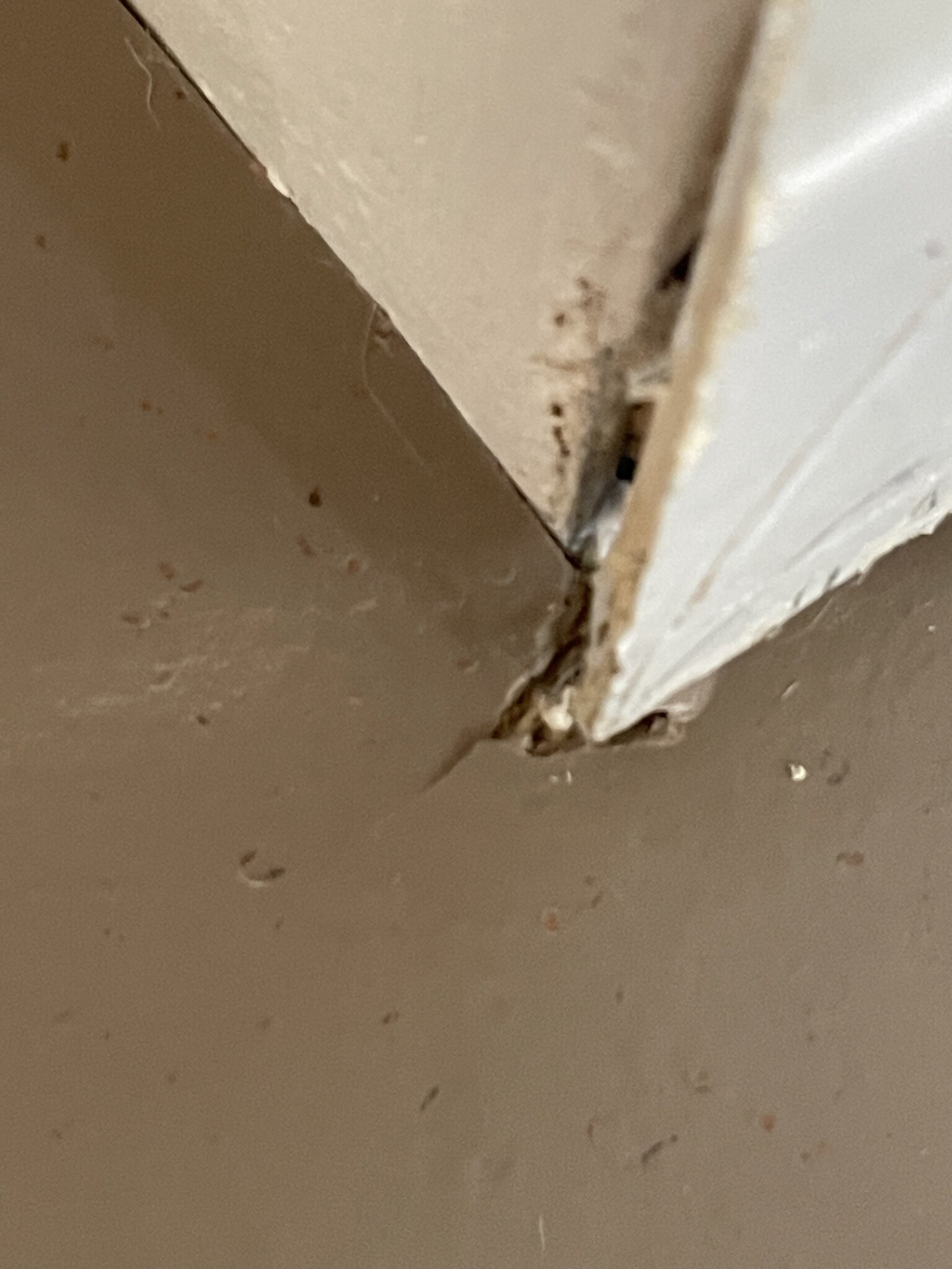

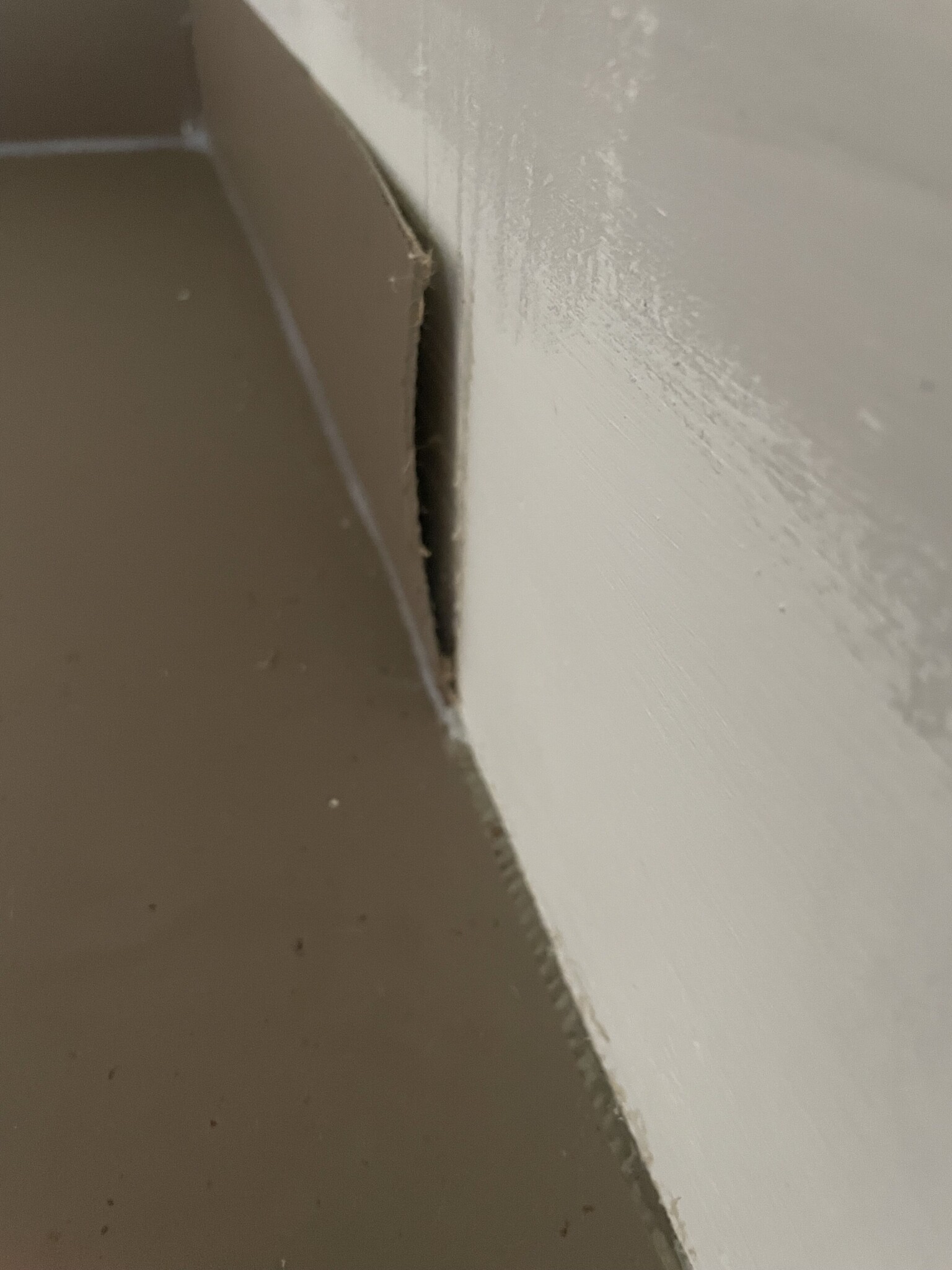

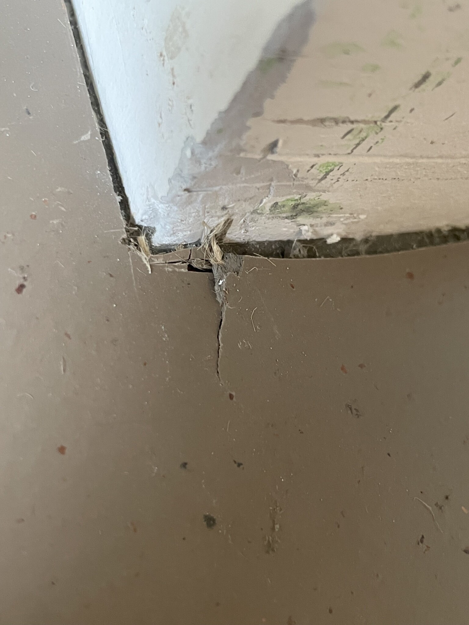

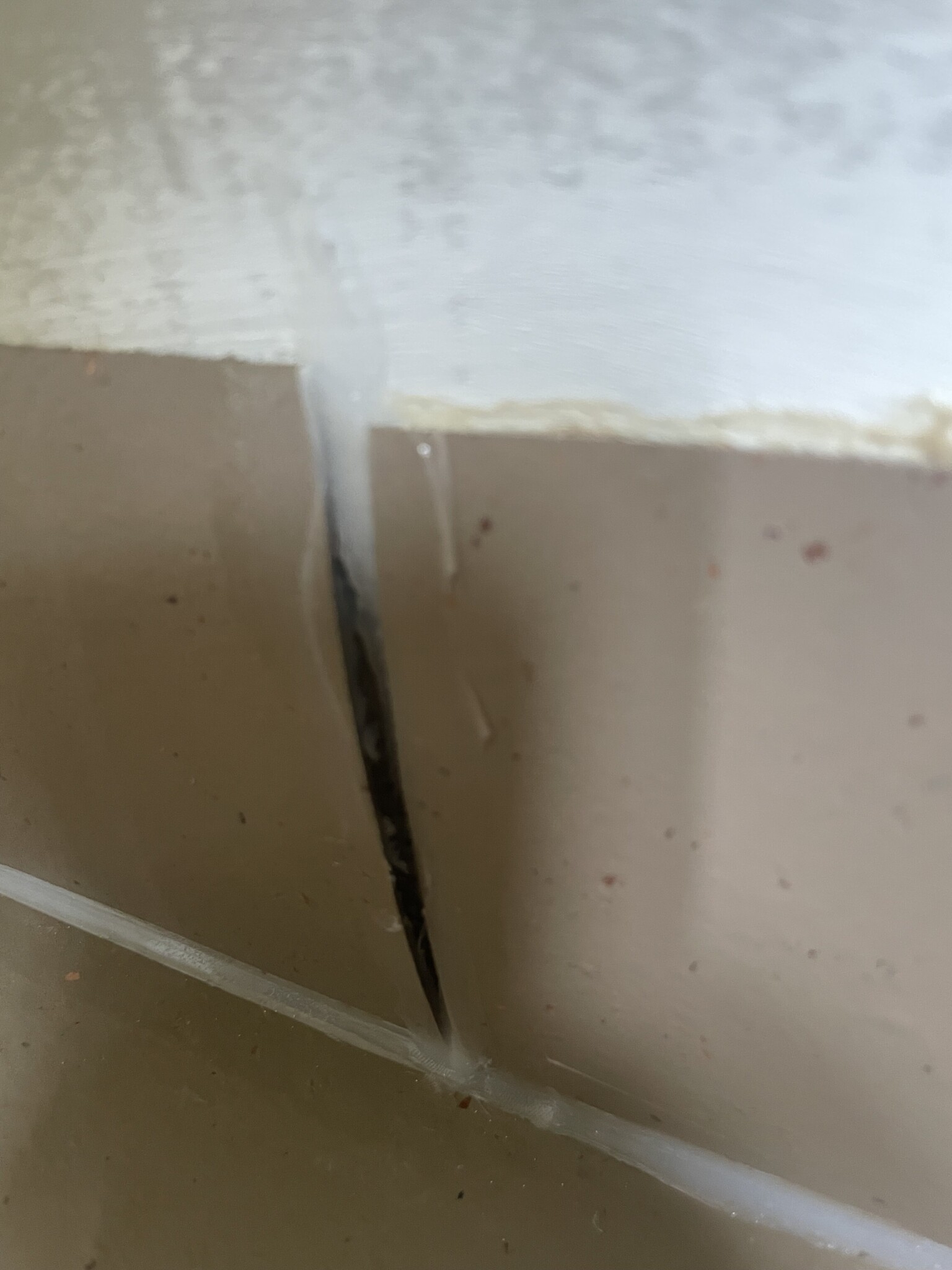

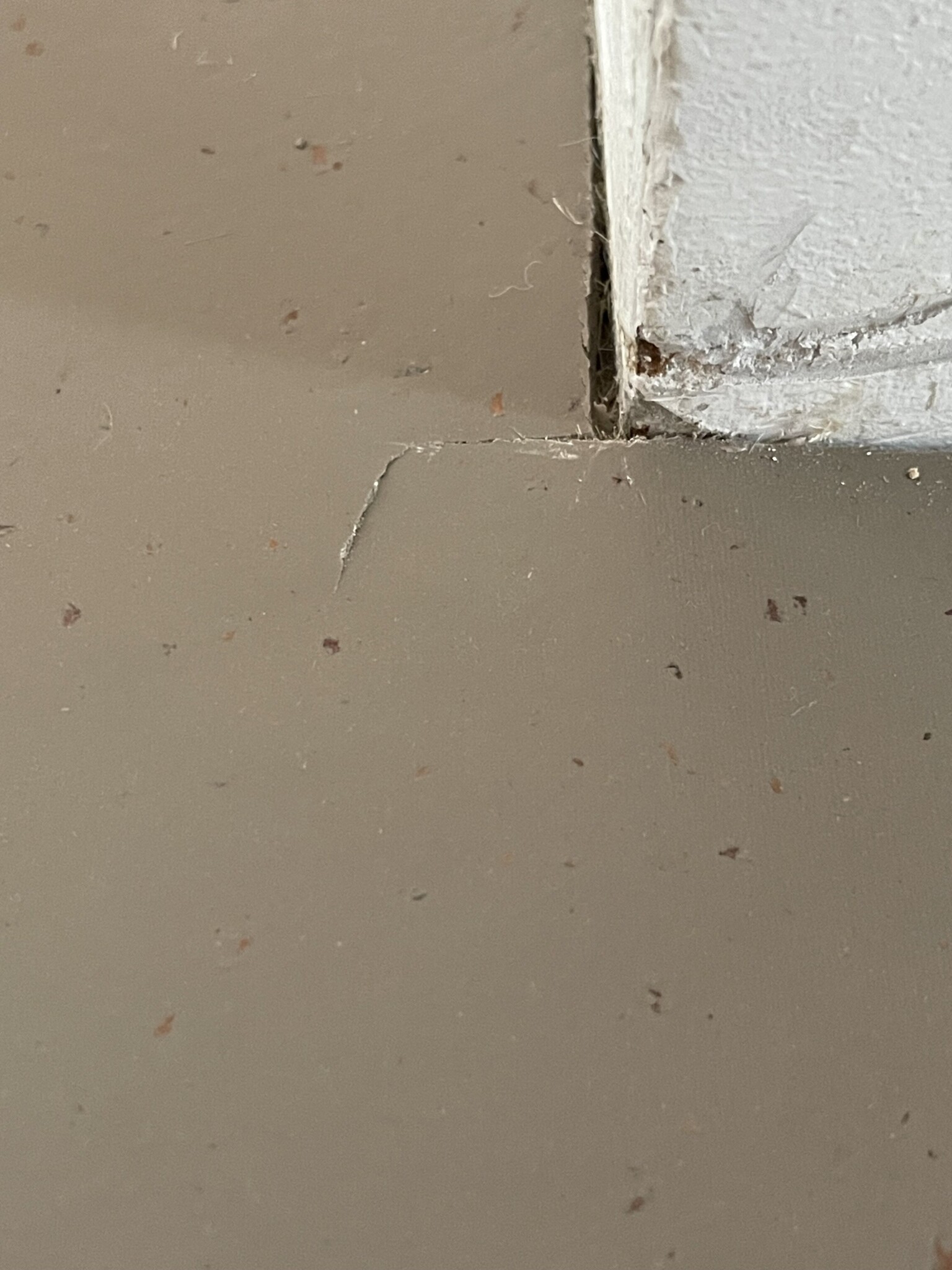

Har haft en firma här som lagt en ny linoleummatta på ett nyflytet golv.
Jag upplever det som ganska dåligt utfört.
Det är små sprickor i hörn där man tvingat ner mattan så den spruckit. Slarviga svetsskarvar osv. Repor i ytan där man skrapat av limskarven. Uppvik som redan lossnat. Osv
(De ska komma hit och åtgärda uppviket)
jag bifogar lite bilder så får ni säga vad ni tycker. Är jag orimlig som tycker att det är dåligt utfört?
  • Spricka i linoleumgolv i hörn, med fransig kant och ojämnt utfört arbete.
  • Spricka i linoleummatta i hörn, där mattan har skadats och inte ordentligt installerats mot vägg, vilket resulterar i synlig fogbrist.
  • Spruckna svetsskarvar i ljus linoleummatta visar bristfälligt golvutförande med repor och ojämnheter.
  • Spricka i linoleummatta vid hörn, där mattan är pressad ner och har spruckit, vilket visar på dåligt utfört arbete.

  • Linoleummatta runt två rör med synliga skarvar och sprickor där mattan inte sitter ordentligt fast vid kanterna.
  • Linoleummatta med spricka i hörn och uppvik som lossnat, visar dåligt utfört arbete på golvet.

  • Linoleummatta med synlig svetsskarv och ytliga repor, antydande slarvigt utförd golvläggning på grått golv.

Nej du är inte orimlig. Det där är riktigt uselt utfört.

Nu har de varit här två gånger och försökt få uppviket att sitta på väggen. Suck... Sista gången släppte det redan när "mattläggaren" gick ut genom dörren. Såg på Forbos sida hur man ska göra uppvik och det var ju lite skillnad.
BirgitS
Du behöver ju uppenbarligen en kunnig hantverkare i stället för klåpare.
Har firman duktigare mattläggare eller behöver du anlita ett annat företag?

Jag hoppas det. Får se vad man orkar med.
