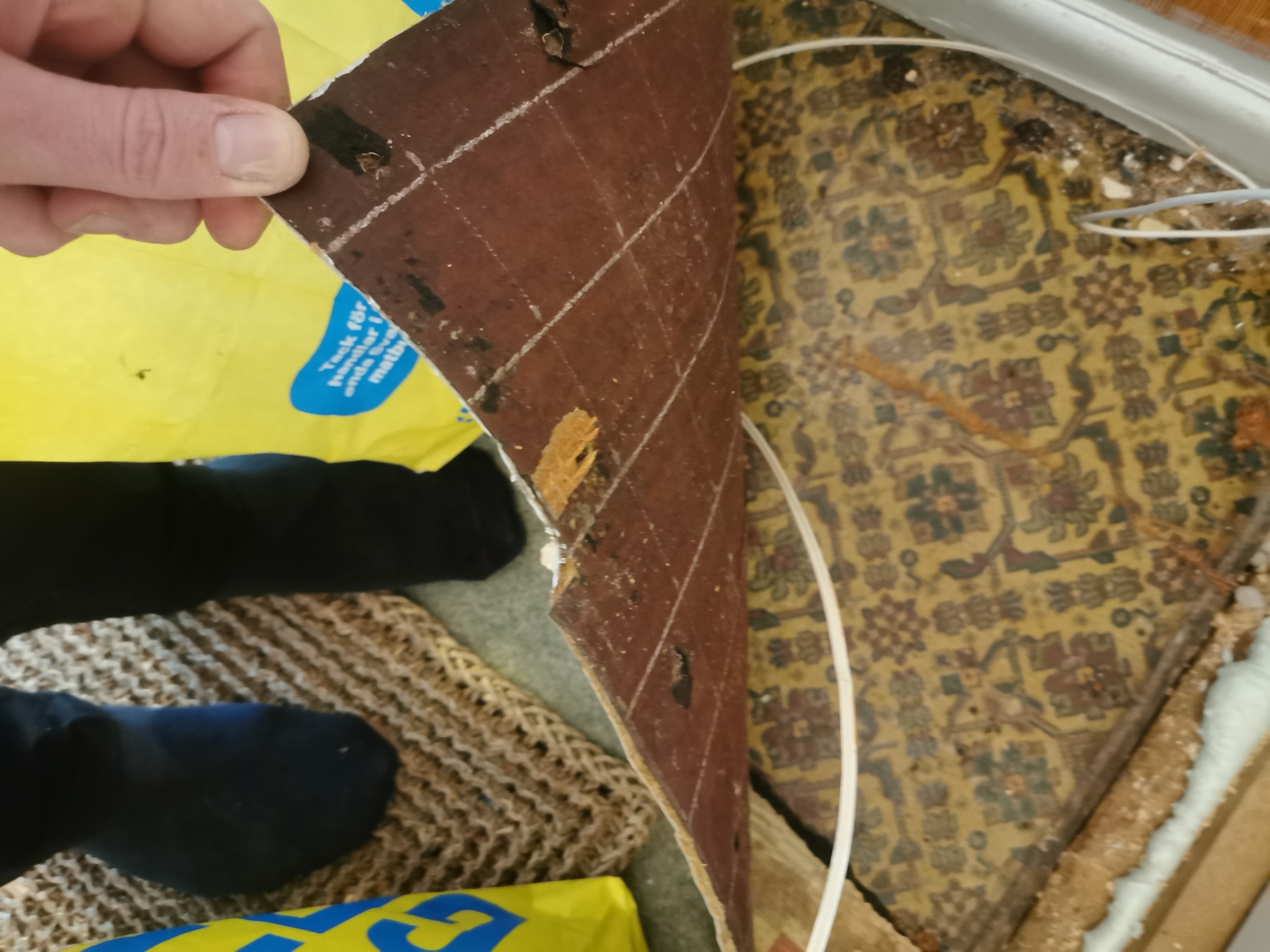

Ska renovera en liten hall i en 40-tals kåk där det ligger flera lager med gamla plastmattor. Den översta låg löst så den var bara att lyfta ut. Mattorna längre ner ser lite mer suspekta ut tycker jag.
Vad tror ni?

Ser bara gamla linoleum mattor...........
Tänker på det svarta i mitten av första bilden samt den luddiga skiten. Är det helt otroligt att misstänka asbest i dessa mattorna?
Linoleum som sådant innehåller ingen asbest. Det som möjligen kan vara nåt är väl det lim de använt men isåfall är det ju ganska bra bundet i det så plockar du bort mattorna och inte håller på och bearbetar det ev limmet som är kvar så är det inget som påverkas.
