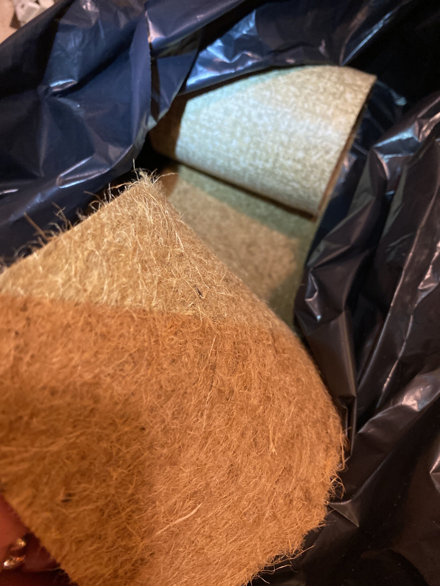

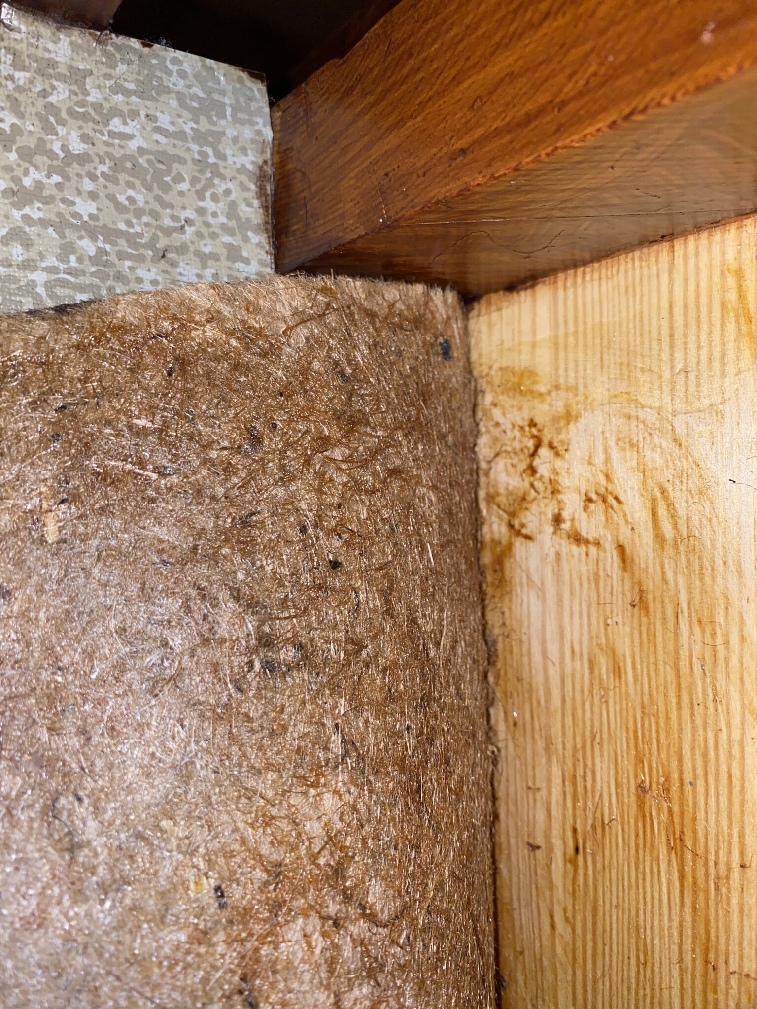

Ser ut som PVC-matta med något fibermaterial på baksidan. Inget tyder på att där finns asbest i mattan.
Asbestämnet är väldigt uppskruvat, det är inte radioaktivt Plutonium vi talar om.
Använd en mask och våttorka om du känner dig orolig.

I gamla beskrivningar det står att det är linoleum. Limmet är genomskinlig och som har läst svarta limmet kan innehålla asbest.E etompau skrev:

Juteväven är ju typisk botten för linoleum. De enda fall jag har sett i forumet om linoleummattor med asbest har varit när mattan har innehållit ett vitt pappersliknande skikt. Mattan är troligen limmad med någon sorts kontaktlim.

I så fall är risken att den innehåller asbest liten?BirgitS skrev:
Näe. Vid arbete i en trappa som är en rätt liten yta och om man plastat in ordentligt samt använder ansiktsmask (vilket du alltid ska göra) tror jag hälsorisken är väldigt liten. Risken består ju främst i långvarig exponering i vilket fall. Större ytor tex golv hade jag inte rört, däremot kan man lugnt lägga nytt ovanpå.M Memmo skrev:
Just det i mitt fall uppgavs också att mattan lagts för 35 år sedan, och då var vi inne på mitten/slutet 80-tal så utgick därmed från att det inte rörde sig om asbest eftersom det förbjöds -82, även om det kan förekomma även efter. Kan förekomma i andra material i äldre bostäder också, så inte osannolikt att du kan utsättas vid annan renovering, men det är dammet som är hälsorisken.
Jag skulle ta ett materialprov och skicka på analys. Det förekom asbest i liknande mattor även om den där ser ut att kanske kunna vara asbestfri.
Det där är såvitt jag kan se en PVC-matta på jutebotten. Inte linoleum. Det förekom asbest som utdrygning i PVC-plasten.
Liknande mattor med gråaktig luden botten har hela bottnen av asbestfilt.
Genomskinligt lim är vanligen asbestfritt kontaktlim men jag kan inte garantera det.

juteväv användes på tidiga plastmattor som i TS fall, däremot kan det limmas med asbest men då är det svartBirgitS skrev:
linolium har aldrig ett mellanlag utan limmas direkt
