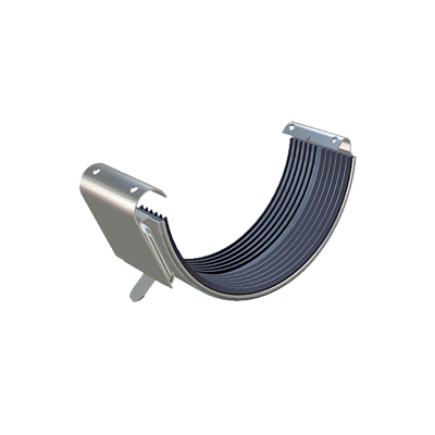

Håller på o sätter upp nya hängrännor, inköpta på Lindab. Köpte rännskarvar med snäppfäste för att slippa kitta. En enkel fråga bara, när man har såna här rännskarvar skall de två rännorna bara skjutas ihop mot varandra, eller skall de fortfarande ligga med överlappning???
Hoppas ni förstår frågan. Tack för hjälpen!

Går väl inte ens att lägga rännorna omlott utan att deformera dem ordentligt?
Skönt då har jag gjort rätt...

Förövrigt så går det utmärkt att "fasa" ihop rännor, något plåtslagare oftast gör istället för att använda rännskarv.

jag tycker det är lite onödigt att betala för skarvar på hängrännor när det är så j-vla simpelt att skarva dem utan.
1 öppna omslaget i bakkanten på den ena rännan
2 lägg rännan på marken, möt upp med den biten som du vill skarva på med den skall ligga upp och ner trä i vulsten i varan "runda i framkant" när över lappet är lagom 50-60 lägg i en fet slick silicon och vrid runt den skarvade så de kommer är samma håll pressa ner rännan i den andre och slut omslaget i bakkanten som en låsning.
det är mycket enklare än vad det låter kom dock ihåg att skarven skall göras olika från fall vänster till höger kontra höger till vänster.
hm tänk så här
en ränna som ett U den andra rännan skall vara upp och ner.
då går det lätt att trä i rännan i den runda framkanten "vulstern".
när man överlappat lagom vrider du rännan som nyss var upp och ner bakåt och låser i bakkant.
det finns plats i vulstern för att skarva. om du tänker dig att en ränna är upp och ner så låser det ihop fint när man vrider runt den så de kommer åt samma håll.

Använd sådana här rännskarvar:
http://www.lindab.com/se/pro/products/pages/rsk_3739.aspx
