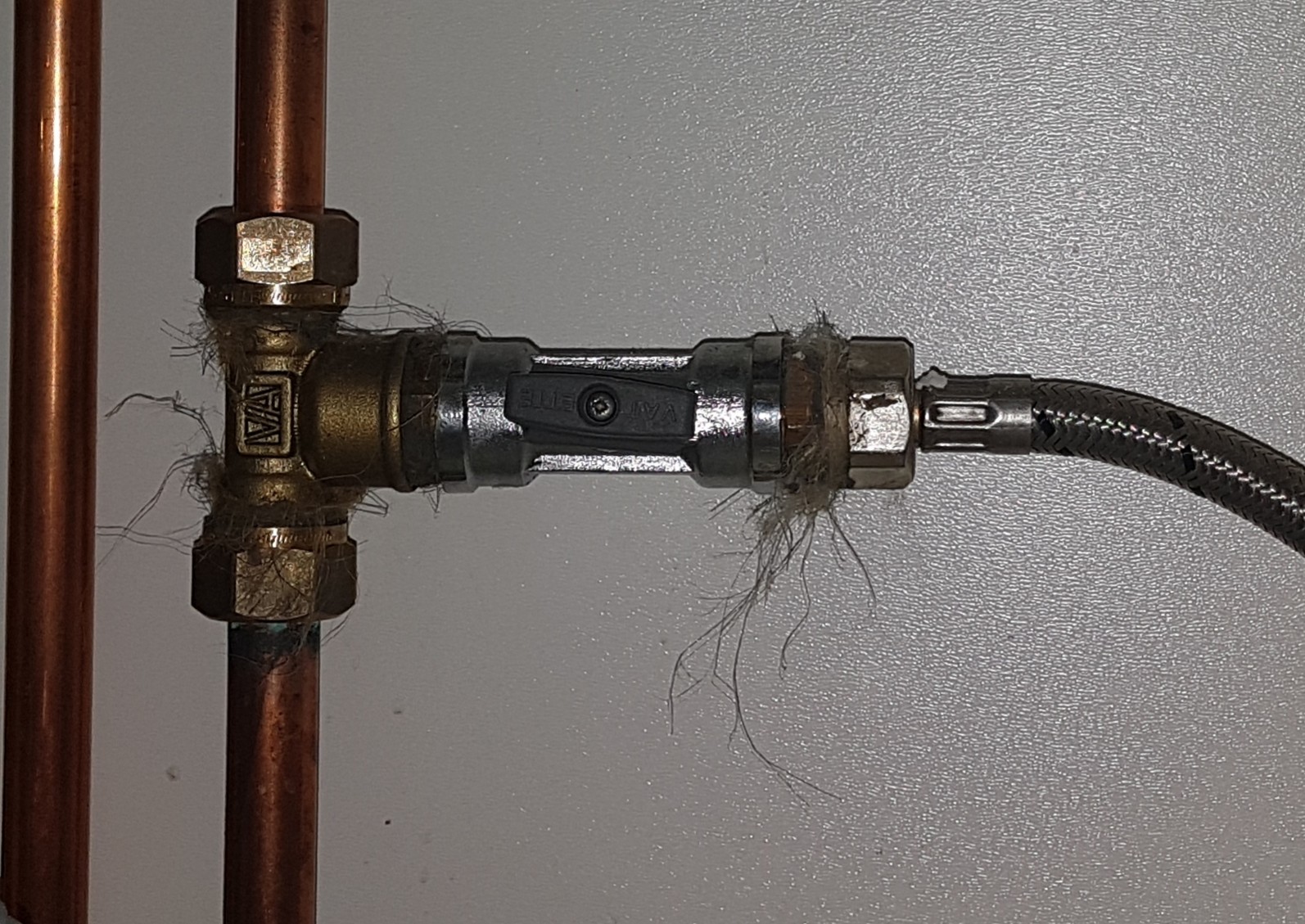

Här har det linats regält. Kommer plocka bort linet som sitter över klämmringarna. Det ser tätt ut men det är inte rätt utfört. En fråga, vad kan hända om man bara låter det vara som det är?
  • Överdrivet lindad tätning på rörförbindelse med synliga klämmringar och flexibel slang.
R
Bra fråga sitt ner ;) det ska inte vara så , inget lin eller tape på klämringar , det ser ut som en s.k. sexkant till höger och gänganslutning till höger på mittbiten där är lin bra , slanganslutningen ska ha en gummipackning som tätar mot sexkanten , den är plan

Sålänge det är tätt är det som skulle hända mig att jag skulle bli vansinnig varje gång jag ser det. Men man vänjer sig. Det kommer inte att flyga av men det kan ju börja smådroppa speciellt om man börjar jobba med ballofixen. Håll koll!

Bygger inte funktionen i klämringen på att just själva "klämringen" blir tillräckligt klämd... :) Alltså, linet riskerar att göra att gängan inte dras åt tillräckligt mycket för att klämringen (som sitter runt kopparröret) ska fylla sin funktion. Även om linet kanske kan stoppa läckage över gängorna finns det inte något som hindrar läckage "bakåt" längs med kopparröret.
Men någon med erfarenhet kanske kan säga hur det brukar bli i praktiken - jag mest tänker högt nu egentligen...
