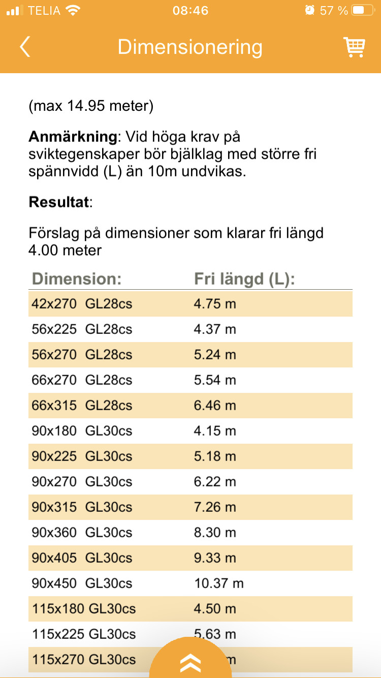

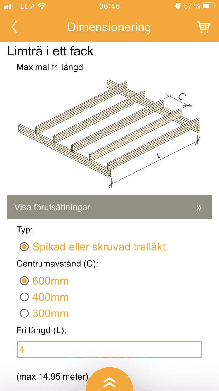

Träguiden ger ok för 118x180 GL30cs med en fri längd på 4m vilket är djupet på altanen.
Nu avser jag använda 118x180 impregnerad ntr A limträbalk GL28h klassad och den saknas i träguidens app för dimensioneringshjälp.
Frågan: klarar även en GL28h 4 m fri längd motsvarande GL30cs?
