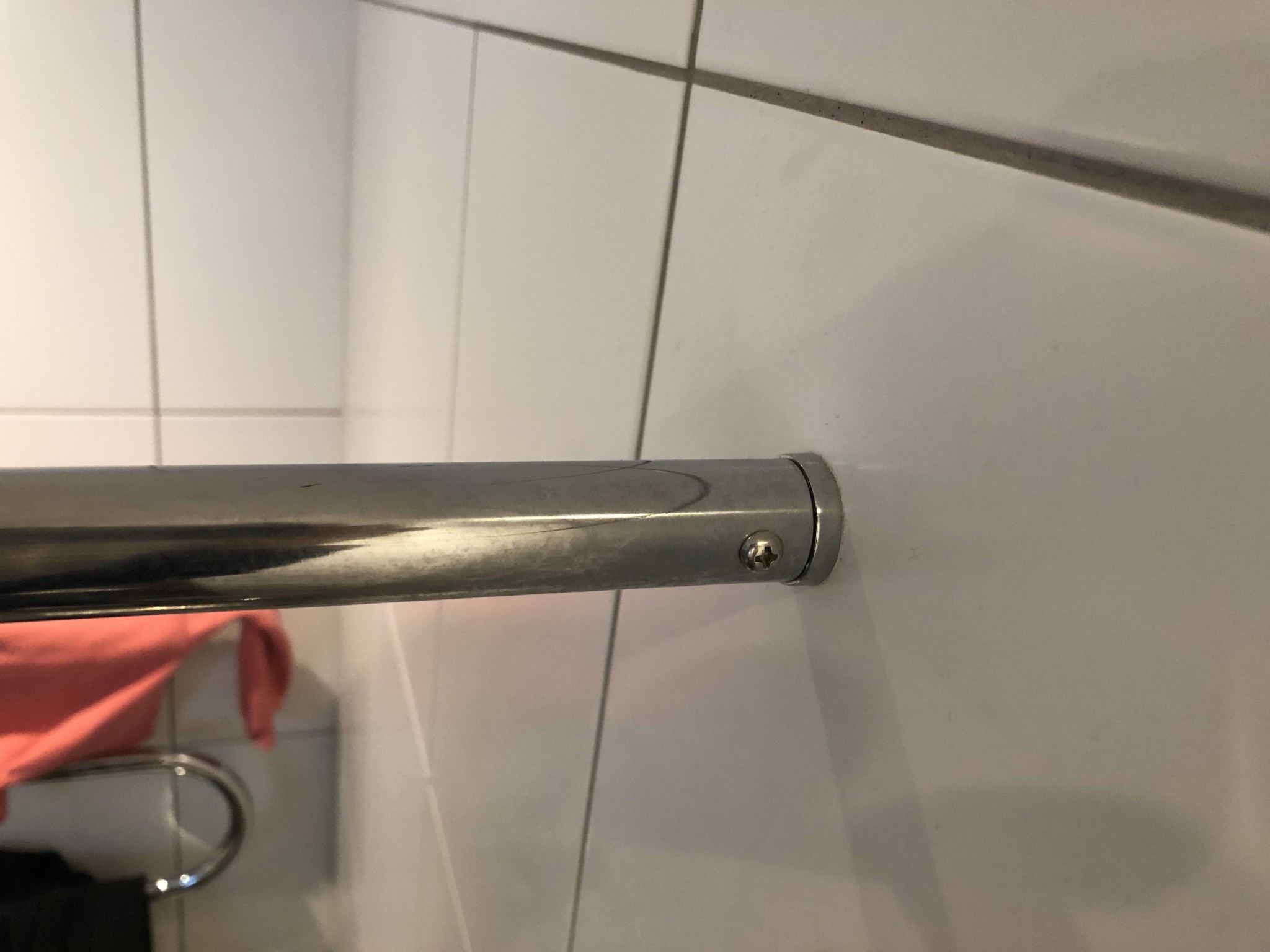

Kan man svara på om denna är limmad eller borrad?
Tycker mig se en liiiiiiiiiten springa på toppen av den - men kan inte avgöra om det är överblivet lim, eller sprucket kakel.
OM det är borrat - så är jag orolig att det ska komma in vatten därbakom och orsaka farligt mögel.
TUSEN tack för hjälpen!!!

om stången är skruvad fast i väggen så skall man trycka in silicon när man skruvar in skruven och det skall/bör räcka för att hindra vatten att tränga in i hålet i tätskiktet.
Det är ju så man gör när man skruvar fast ett blandarfäste och det verkar ju funkar, oftast...
VIll du kolla, så kan du lossa stjärnskruven på bild 1 & 2 och plocka ner stången, håll i duschväggen under tiden bara.
Vill du vara riktigt säker så skruva därefter ut skruven ur väggen och tryck in silicon innan du drar in den igen.

Med den placeringen bör det komma minimalt med vatten som kan orsaka någon skada.
Angående skruvad eller limmad så hade jag iaf skruvat den för att lossnar limmet så är risken att duschväggen går sönder om stången trillar ned.
Enda sättet att vara helt säker är att montera isär stången.

Tack för ditt svar,
Det som fick mig att uppmärksamma detta var att igår så hade jag en handduk hängandes på stången. Jag drog ner den - och då hörde jag ett litet ”knak”, och tänkte då att något lossnat. Man kan iofs tycka att en skruv & silicon borde hålla för så att säga ”vanligt bruk”...?!

Oavsett skruvad eller limmad - är det något som bör åtgärdas, och i så fall hur/vad?
Det är alltså ev. där högst uppe som det finns en liten glipa vad jag kan se.

Tack för ditt svar. Kan du utveckla något? Jag tänker att om det inte är 100% tätt, kan väl daglig fukt och vatten tränga sig igenom och orsaka skada till slut? Antingen mögel, eller att det ruttnar där bakom..... Eller tänker jag galet?

Det är i princip uteslutet att din stång är limmad. Den är konstruerad för skruv och därmed skruvad. Dessutom skulle det aldrig föresväva någon som har en grundläggande koll på läget att limma en stång som sitter fäst i glas på andra sidan.
