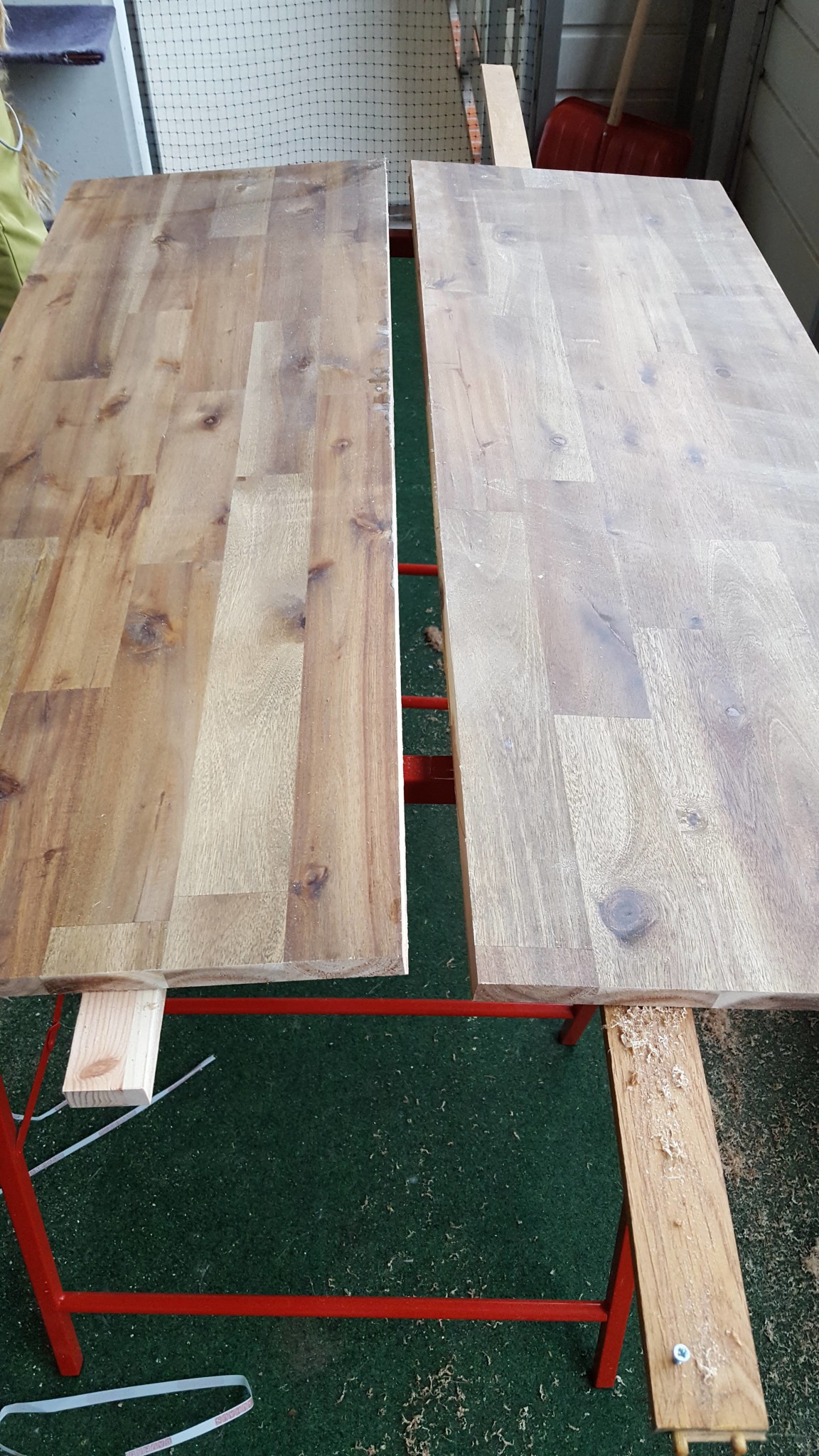

Så, då var skivan delad. Första gången jag kapar något långt och med styrskena men det gick utmärkt. Ja förutom att snittet inte blev djupt nog så det blev lite extra hyvlande. Nu får de värma upp sig och sen ska det limmas efter konstens alla regler

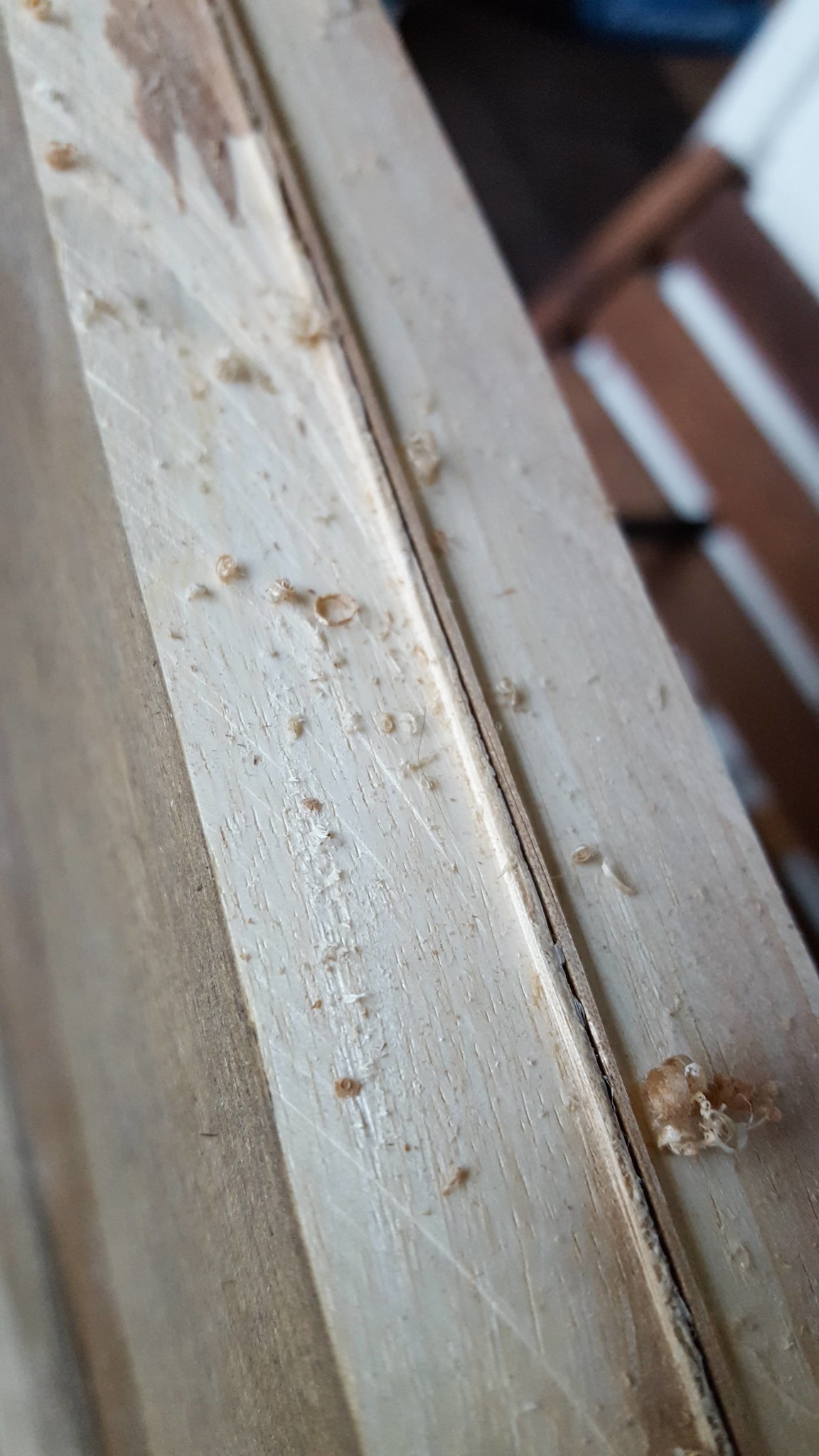

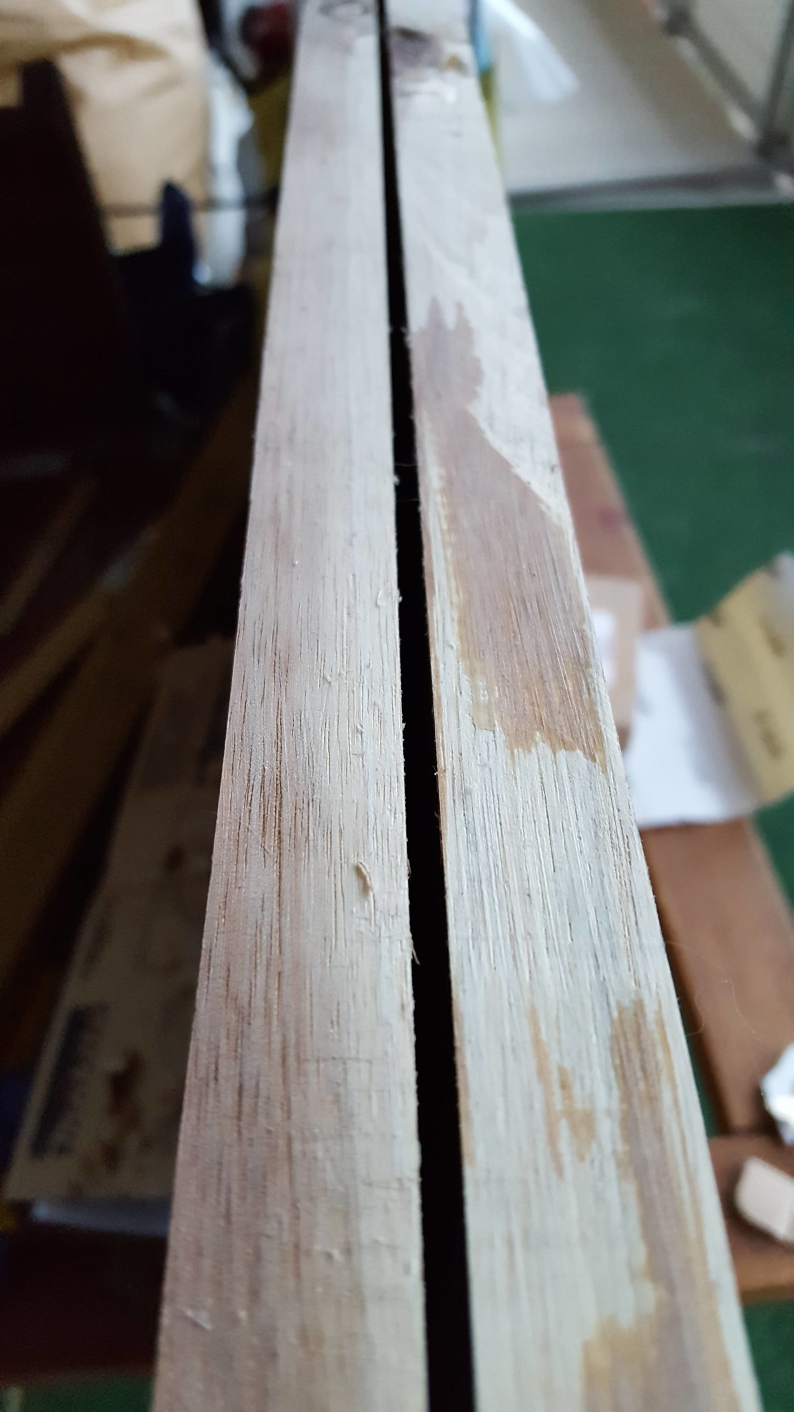

Hmmm....plan blev den men det är hål i fogen.
Antingen lyckades jag:
1. Vända på skivorna innan limning
2. Inte ha tillräckligt med lim
3. inte lyckats spänna åt det ordentligt
Går det att hälla i lim i den öppna fogen och få det att hålla eller måste jag börja om igen?

Ajdå, retligt!
Det är väl troligen inte alternativ ett som gäller så jag tror på nr tre. (Om du inte är ovanligt snål så är det få av oss amatörer som använder för LITE lim.
) Mer lim i glipor och hål nu kommer inte att förstärka fogen nämnvärt nu dessvärre.
Har du tvingar/limknektar så det räcker tro? Ju fler desto bättre och det ska vara högt tryck.
I övrigt, om du orkar — såga upp fogen, hyvla om den (Frustrators tips är bra) och limma igen. Den här gången blir det säkert bättre.
Det handlar ju om en bordskiva och om ni inte alltid ska duk på den kommer eventuella defekter att vara uppenbara tyvärr. Jag skulle ge det ett försök till åtminstone.

4. Skivorna va inte hyvlade bra nog för att få det glipfritt. Har du två halvor och dom är bra hyvlade behövs egentligen inte så mycket tryck för att dra ihop fogen. Torrpassade du innan limning och fick det glipfritt då?C Celos skrev:
Jag har handhyvlat ganska mycket i mina dar men ska villigt erkänna att jag hade haft svårt att få en så lång fog bra med handhyvel.
Då är nog det mest smidiga alternativet att köpa en ny skiva som Bauhaus får dela. Då blir det ju i alla fall ett rakt snitt

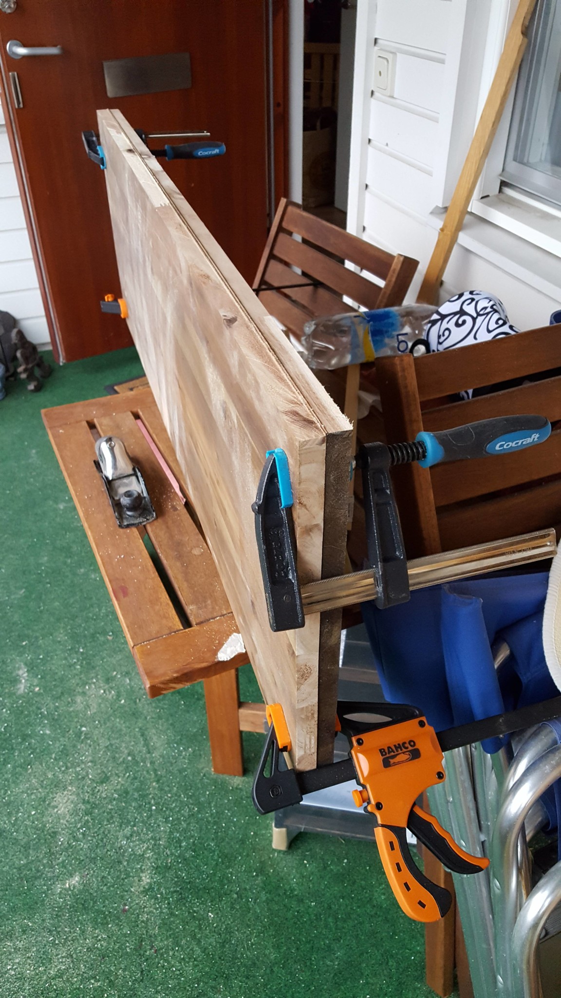

Jag använde 4 limknektar (110cm längd på skivan) två ovanifrån och två underifrån samt cauls i vardera sida.
En fråga gällande caulsen, ska de vara helt räta eller svagt böjda i sidorna för att öka trycket i mitten?

Clamping cauls heter spännbitar på Svenska. I ditt fall så duger det troligen med raka reglar. Ett tips är att tejpa sidan du vänder mot limskarvarna med embalagetejp av plast. Då fastnar inte spännbitarna i limmet som skall tränga fram. En spännbit på mitten av skivan borde räcka. I ändarna kan du sätta en tving direkt mot fogen. En klots (tejpad enligt ovan) på ovansidan gör att du slipper märken och missfärgningar
Om du vänder skivan upp och ner när du klyver den med skena så får du inga urslag på ovansidan. Då kan du troligen limma ihop den utan att hyvla kanterna. Då stämmer vinkeln också. Tag det lugnt när du sågar så att inte klingan börjar vrida sig.
Fyra knektar räcker om ytorna är raka. Som @Ola C säger behövs inte jättemycket tryck om bitarna passar ihop från början.
