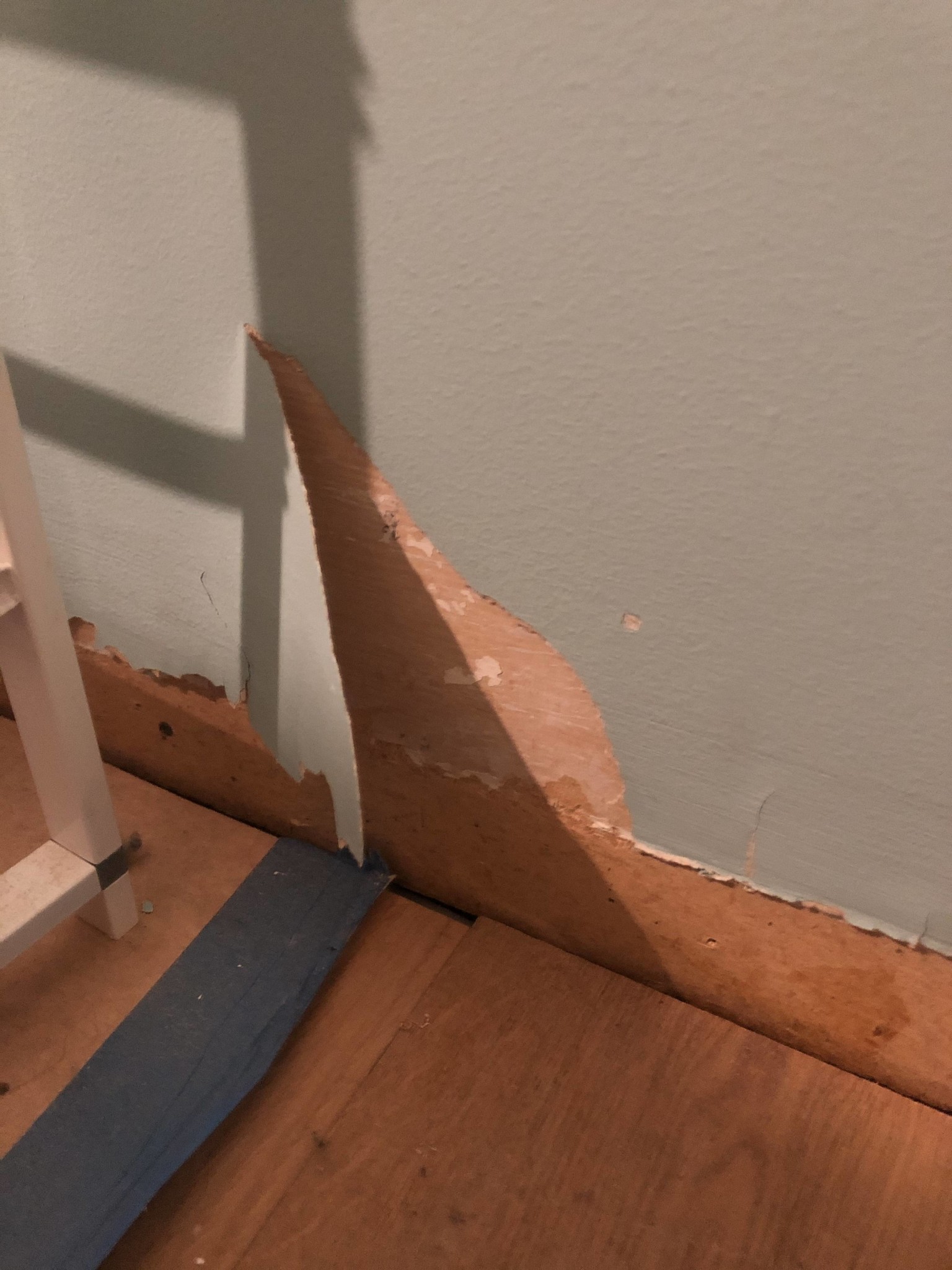

När dom fixade lite med våra element så blev det sprickor i den existerande väggen (inte där jag håller på nu)
Jag tror att spånskivan bakom har gått sönder lite, ca 10cm ungefär 5cm från golvet. Hur fixar jag det bästa, kan jag lägga på ett lager med spackel eller kommer det att spricka?

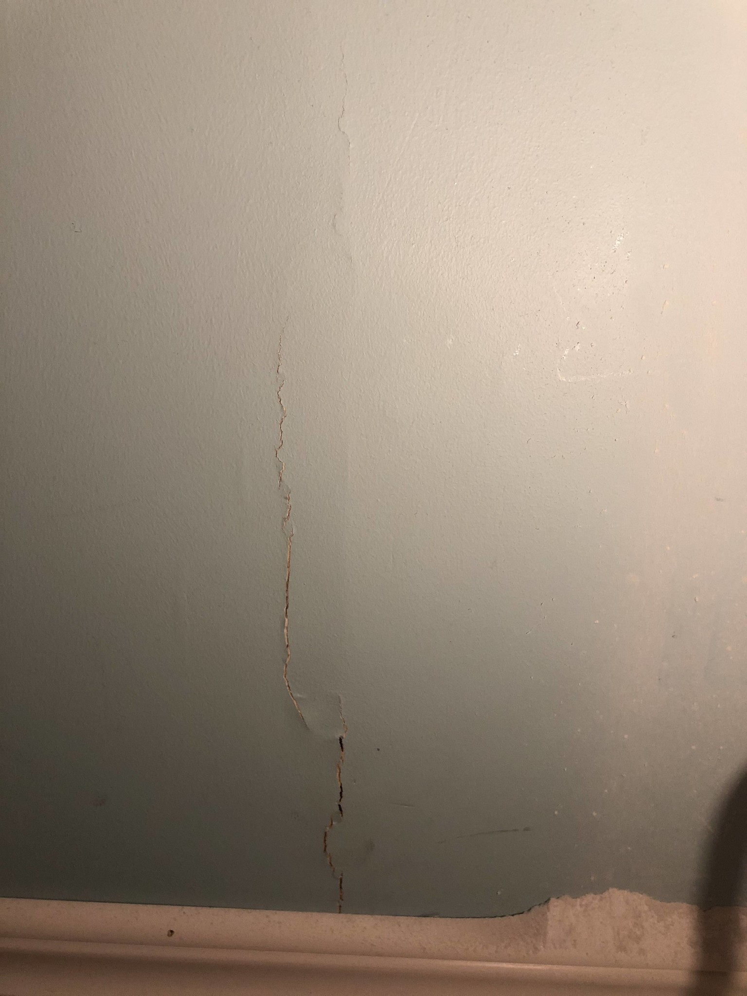

Första bilden (under ett snedtak, så syns inte speciellt väl) är där det har spruckit.
På den andra bilden har tapeten under färgen släppt. Hoppas ni har några bra tips på hur jag kan lösa det, kan jag limma tillbaks tapeten och spackla över?
