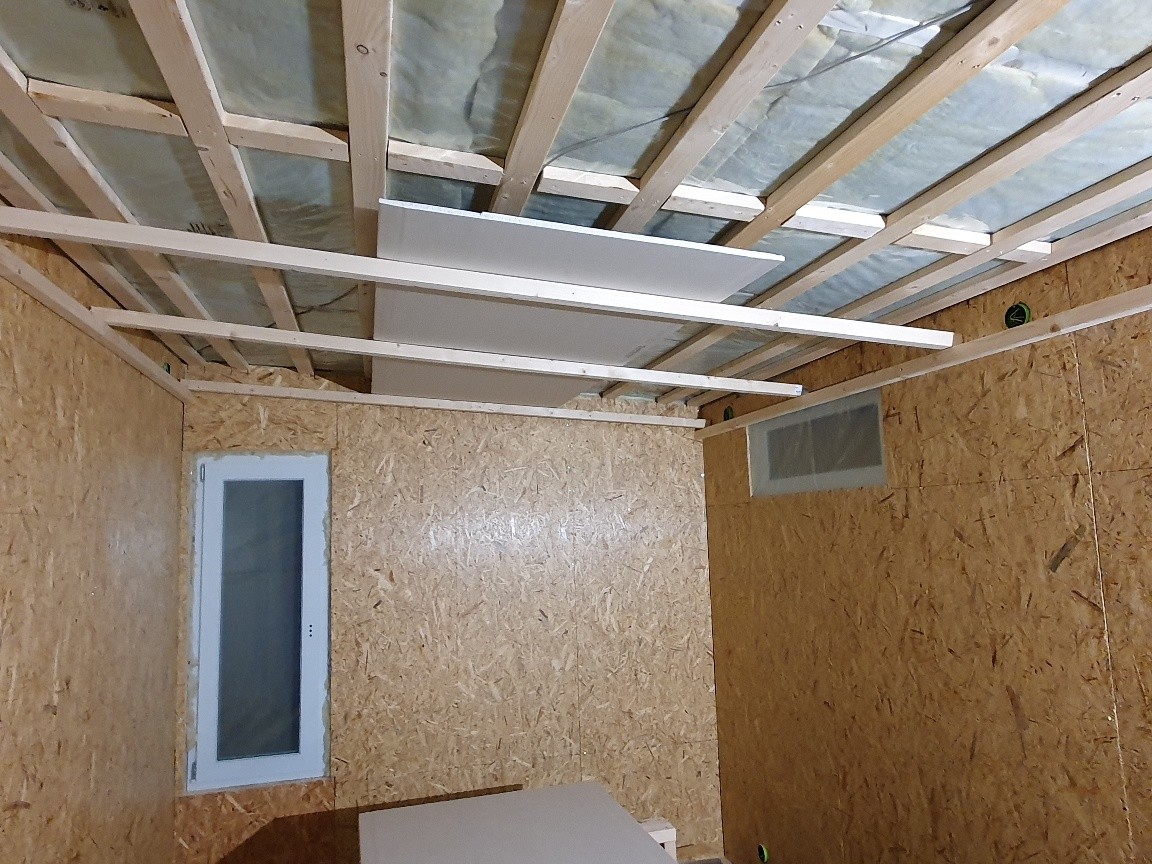

Undrar om det råkar finnas lite tips ang. konsten att bryta mot gravitationskraften? Jag ska snart sätta panel i taket (mdf-brädor) men vill inte bryta diffspärren (vilket sker om jag skruvar, en annan historia), så jag behöver limma upp dem.
Enda sättet jag vet är att stötta upp med X antal pinnar direkt mot panelbrädorna, men det blir en oändligt massa pinnar och krångel. Vet att jag kan sänka med läkt och skruva i dem, men jag vill ha maximal höjd.
Finns det någon genialisk teknik som gör livet enklare när saker inte vill falla uppåt?

I PIR isolerskivor, 100mm. Där ytskiktet (aluminium) på skivan utgör en diffspärr. Passande lim har jag.FredrikR skrev:
https://www.finnfoam.se/produkter/ff-pir
Om du tycker att du kan skruva i väggarna så kan du sätta upp reglar nära taket och låta tvärsgående lösa reglar vila på dessa. Satte upp gipsskivor i taket på friggeboden så här:K Kojfabriken skrev:Hej alla,

Du får förstås sedan i sin tur stötta upp panelbrädorna med en massa mindre småpinnar...
Tack för tipset!
Misstänker att det är den enklaste metoden.
