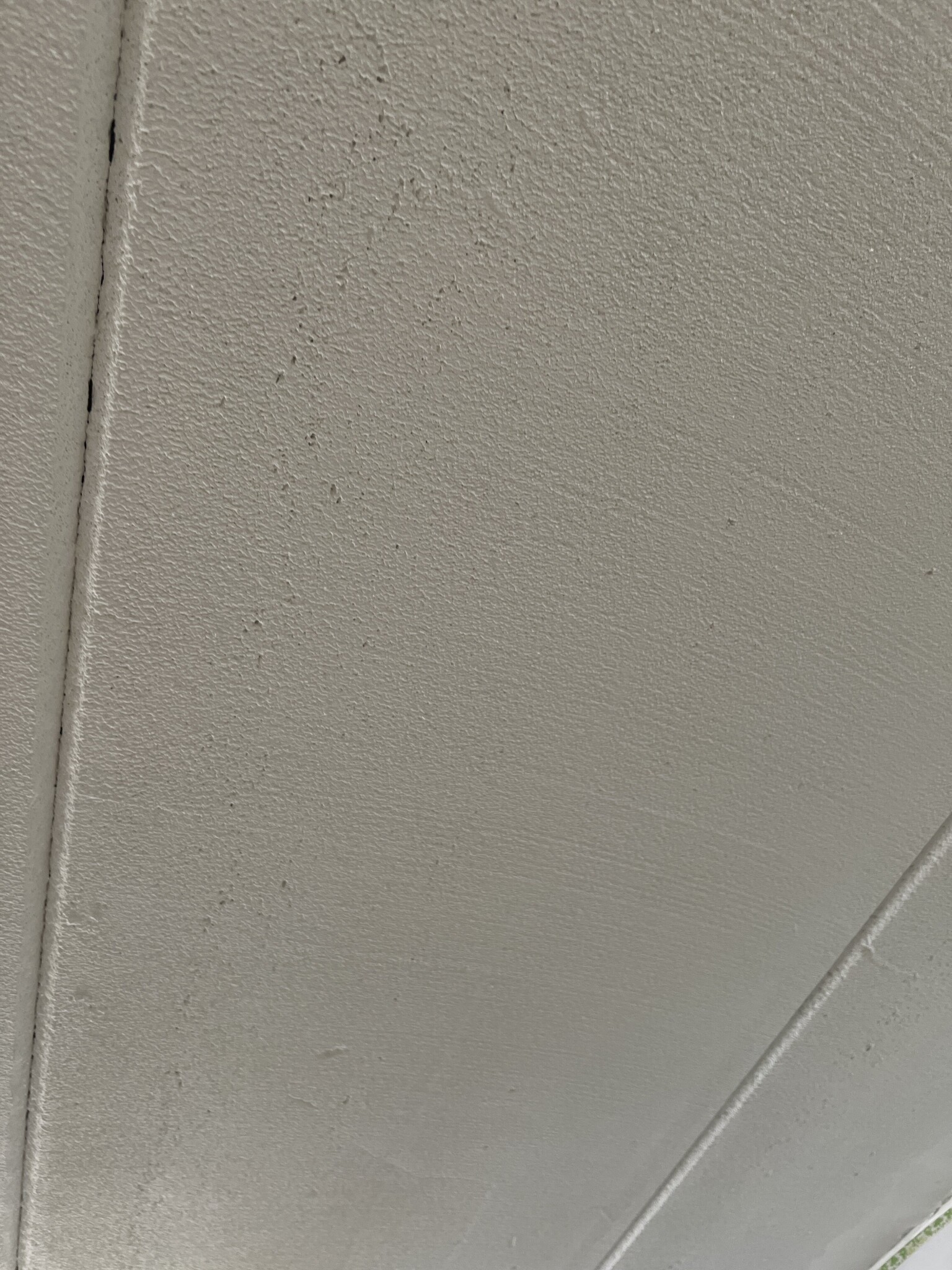

Hur ser källartaket ut? Material?
Betong
  • Betonggolv med skarvlinjer.
Vad är det för tak du funderar på att limma upp?
Något slags innertaks panel.
Magnus E K
Så länge det inte är ett brännbart tak i pannrum (som används som pannrum) ser jag inget problem med det.
Magnus E K
Möjligen dokumentera på något sätt att det är betong under (över) så att framtida ägare vet hur de ska fästa saker i taket och inte behöver fundera över eternit.

L LordTTK skrev:
Hej
Som rubriken lyder kan man göra så?
Tack för svar 🙏
Ja! Nu var det runt 2005 jag gjorde det och det sitter fortfarande kvar. Vi använde något som hette ”panelskivan” och det var, som det låter, skivor som såg ut som panel, men mycket tunnare. Tror vi använde PL400
LordTTK och 2 till
L LordTTK skrev:
Hej
Tack för svar 🙏
Provade en gång och det sket sig brutalt! Finhyvlat Ask tak 14 mm på glespanel limmat mot ren betong!
Rasade ner efter 8 år med ett jävla brak! Kommer inte ihåg vilket lim jag använde! Jag limmar inte tak numer🤗 👍
johannord och 2 till
Kan kan man absolut men lim är nog nästan renoverarens värsta fiende.
Karin Svensson5
Kanske kan skruva upp tvärgående läkt med cc 900 eller liknande så kan du fästa panelen i det?
MichelleW
Vad har du för takhöjd idag till betongen?
