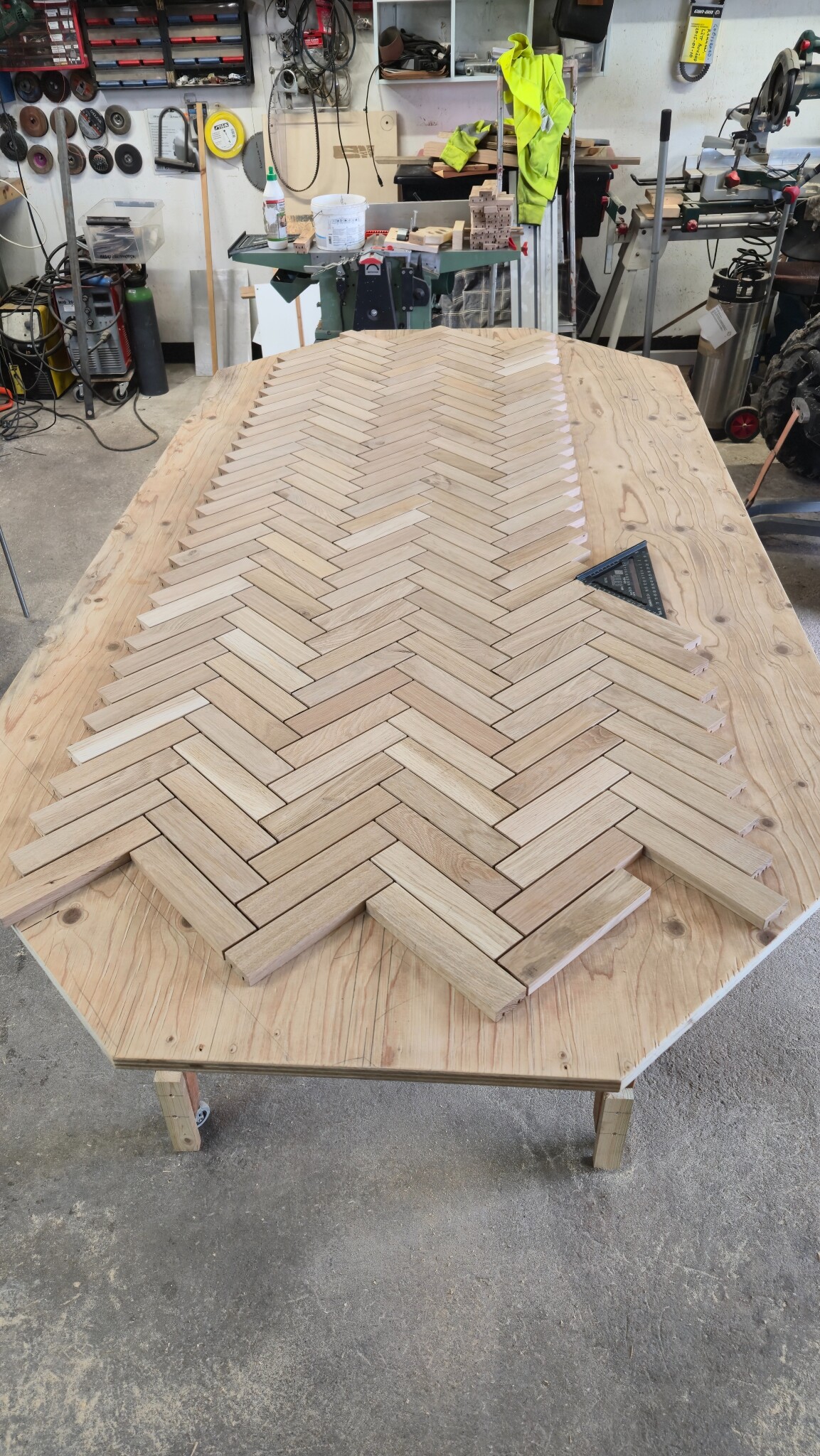

"Sågade upp trätrall som list."
Tryckt virke @Enocx?
X xxx.maws skrev:
Snyggt, hur kommer det sig att du la stavarna offset, var det av egen vilja eller blev det bara så?
Länge haft tanken att slänga ihop något liknande. Får se om man får tummen ur röven snart.
Det blev mest så. Prioriterade att ändbitarna skulle vara lika långa. Tror det beror på att jag lade fem stavar i bredd, kanske.
Kul och tacksamt projekt. Går snabbt när man väl kommer igång.

Åsa Lund
Återrapportering några år senare (jan 2024, bordet byggt 2019): Inga glipor mellan stavarna trots kalla vintrar och att temperaturen bitvis varit runt 14 grader där bordet står. Osmos hårdvaxolja har hållit undan undan smuts på ett otroligt bra sätt. Trots diverse vinspill, fruktspill, kladd mm är ytan fortfarande som ny.
Tips till den som gör ett liknande projekt: den enda sak jag skulle gjort annorlunda är att ha fasat av kantlisten lite mer. Ek är hårt och om man har underarmen mot kanten kan den kännas lite vass.

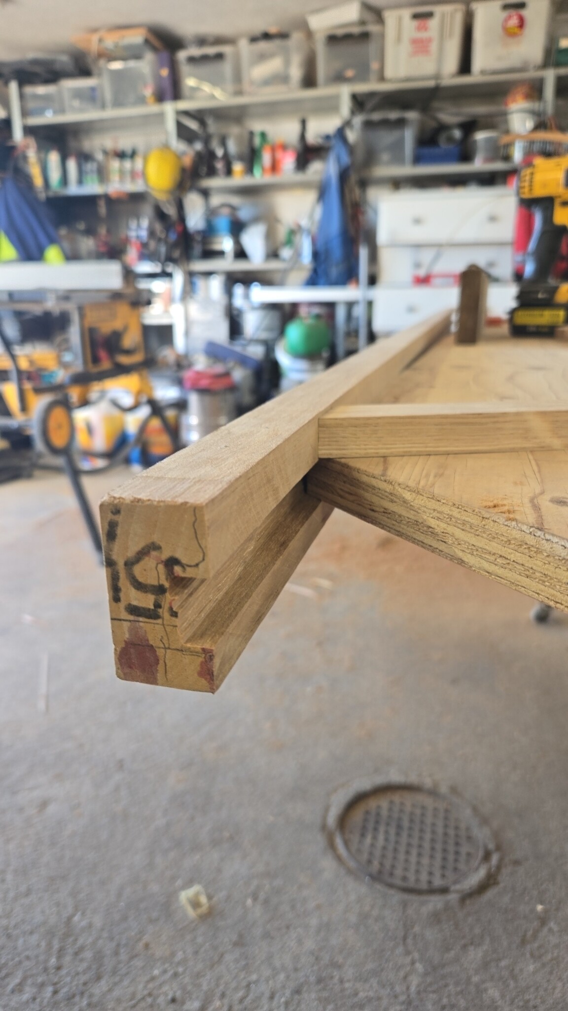

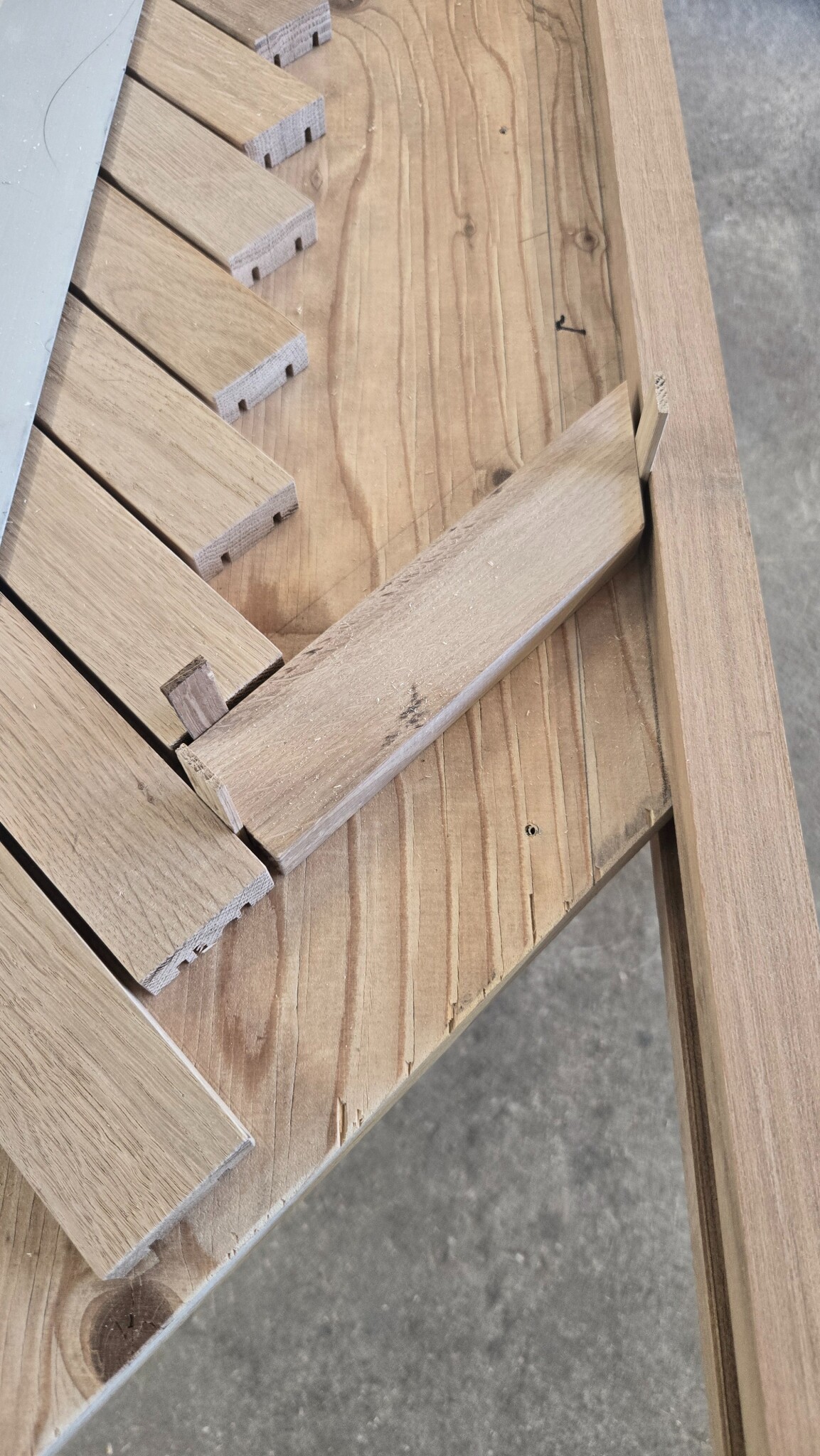

Håller på med ett bord själv, efter en egen ide.
Har hyvlat och sågat alla stavarna själv. 17x45x200mm. Undersågade med 2 rader.
Limmar med utelim på en 22mm plywood med 3 mm emellan.
En u-list av Teak får rama in det hela.
Ska fylla med svart epoxi så det ser nåtat ut (beställaren är en sjöman 😁)
Sen slipa ner och avsluta med en bra epoxi
