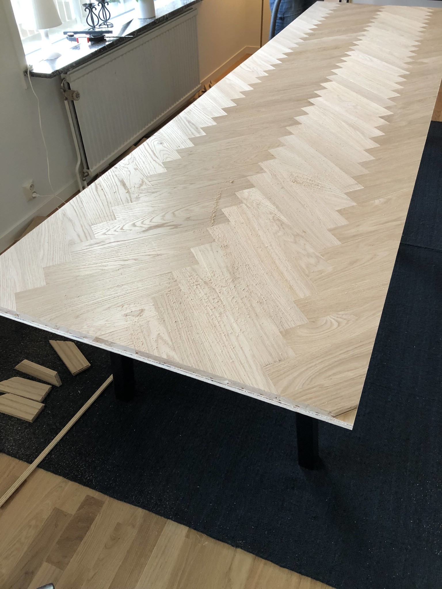

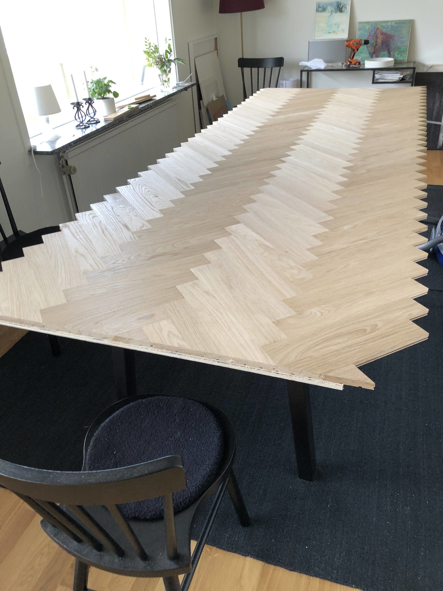

Jag snickrar på ett matbord på vilket jag kommer lägga massiv fiskbensparkett i ek. Underlaget är plywoodskiva. Många säljer elastiskt parkett lim, men det brukar bara finnas i 10L-spann. Finns det något annat lim lämpligt för ek mot plywood jag kan använda och som finns i mindre förpackning mer lämpat för mina 3,5 kvm?

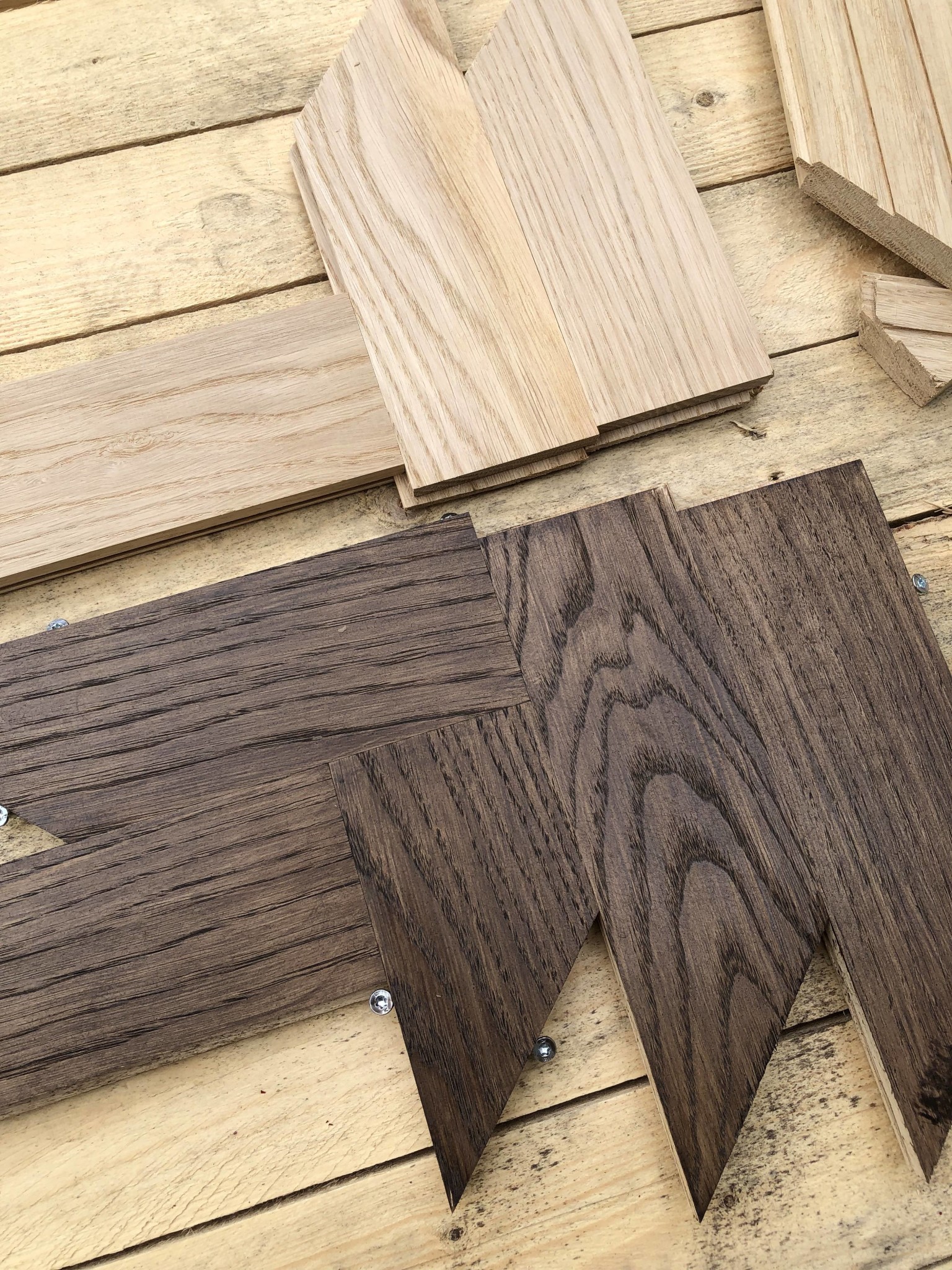

Hmm, lite jobbigt att lägga fiskbensparkett på två sidor. Man kanske kan limma något annat träslag? Eller borde man spika den istället för att limma?
Eftersom det inte är ett golv som ska gås på så kanske man kunde fundera på att lägga det flytande?

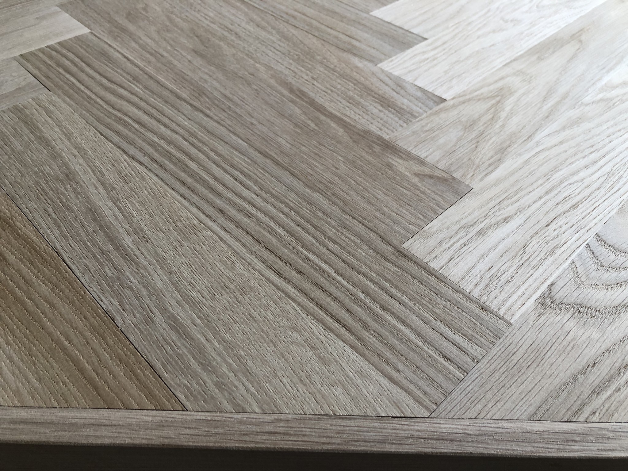

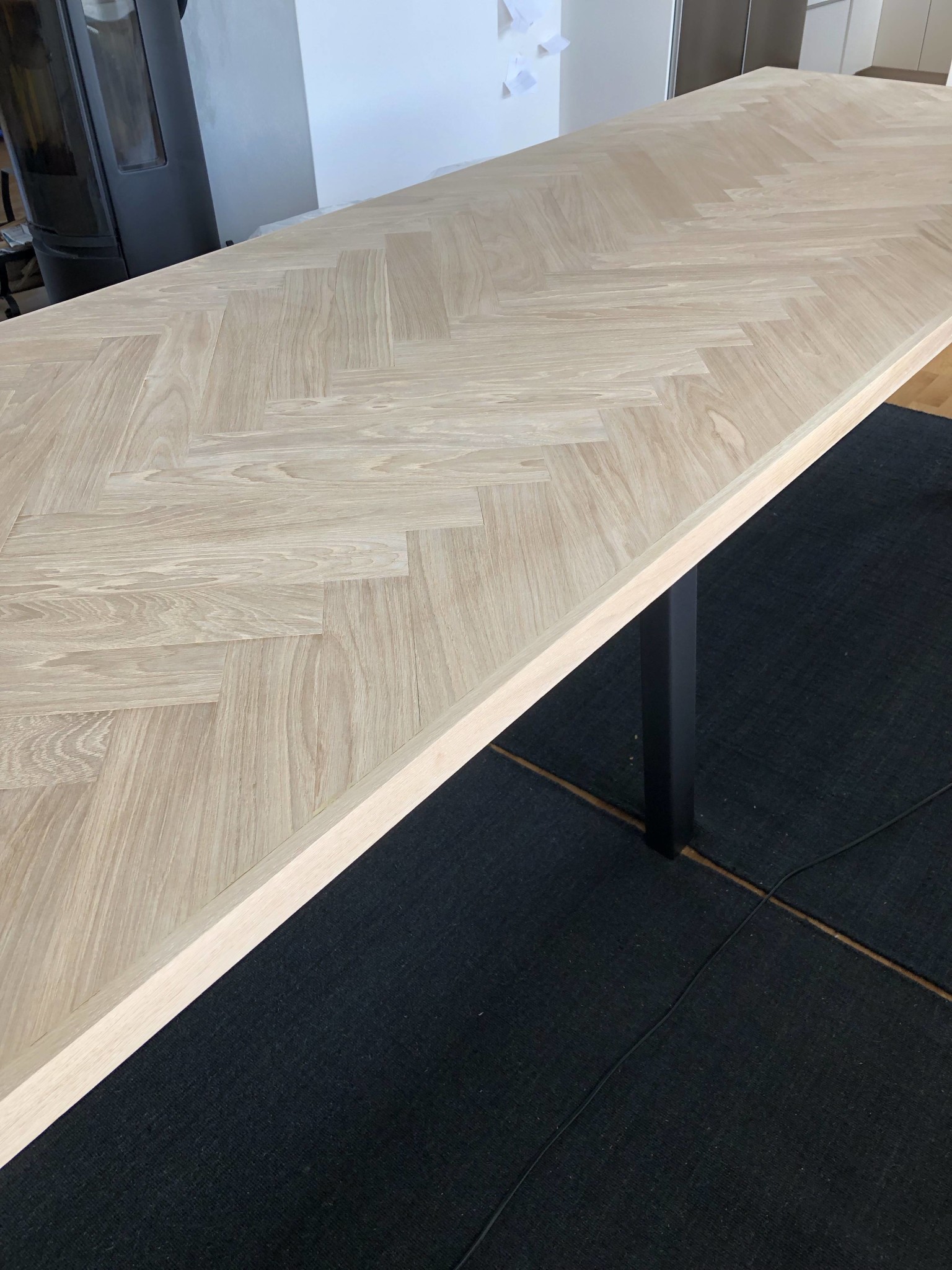

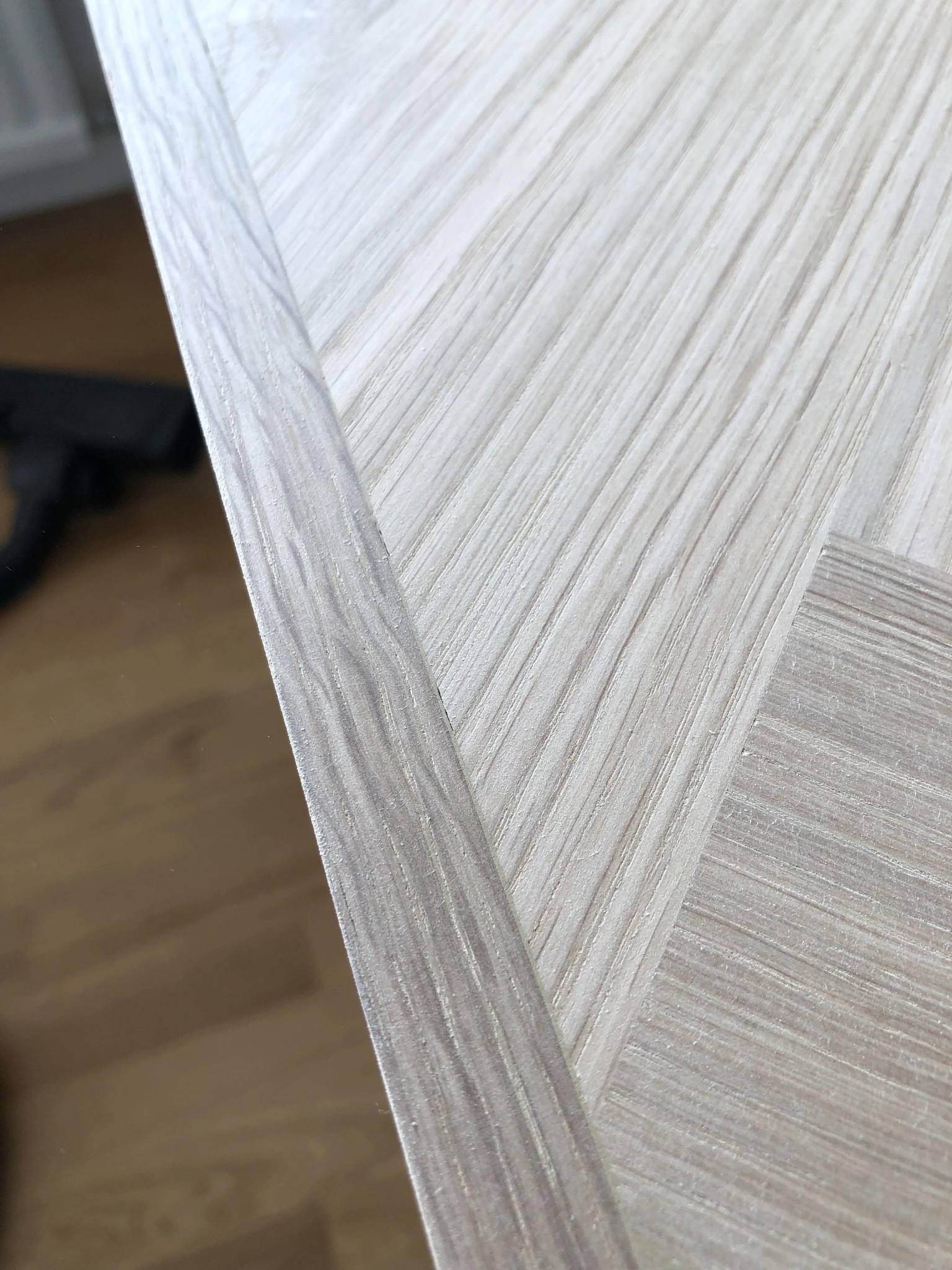

Nu spacklat och slipat. Snart dags för inoljning men har inte bestämt mig än för vilken variant av hårdvaxolja som ska på. Eventuellt blir det en mix av OSMO 3062 (ofärgad matt) med 3073 Terra. Gillar naturlig ek mest men inte när det gulnar och ser ut som parkettgolv.
