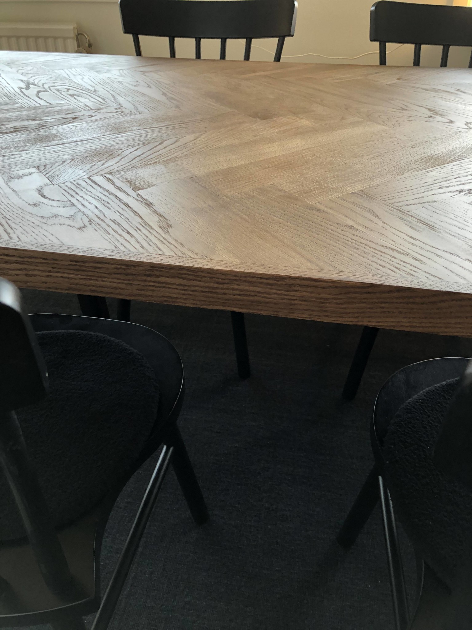

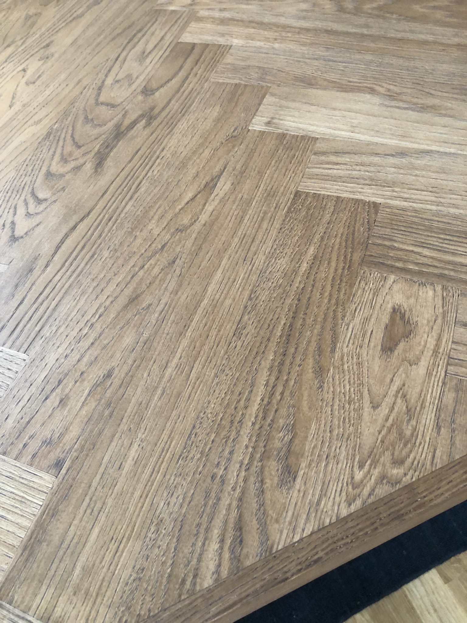

Tack! Jag limmade eklister utefter alla kanter och även om man trycker på ordentligt blir det glipor på den del ställen (hörnen bl.a.). På samma sätt med stavparketten där några bitar verkar ha dragit ihop sig någon mm. Spacklade med OSMO:s träspackel (för ek). Ser helt galet ut när man gör det (färgen är brun med inslag av senap). Men när det torkade och jag slipade igen så blev det perfekt. Man kan knappt se var man spacklat och det blir en homogen yta med övrigt trä.
Nu har jag precis rollat med 1/3 OSMO 3073 Terra och 2/3 OSMO 3062 och det verkar bli som jag tänkt mig. Lägger in bild imorgon när det torkat.

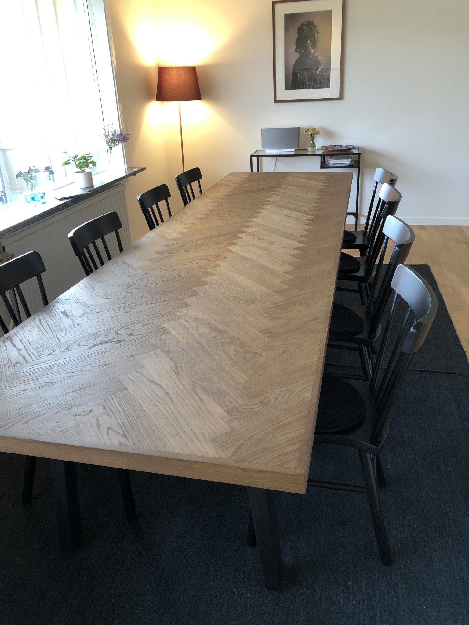

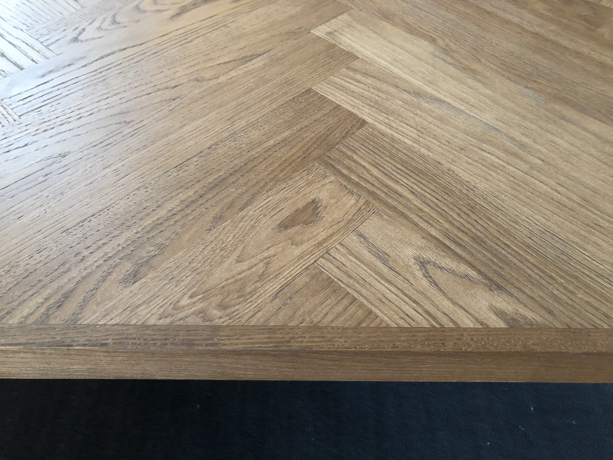

Ok, här är slutresultatet. Nu får ingen använda det så permanent vaxduk på :-)

Har du fem eller sex ben undertill? Och är de lika "ekiga" som resten?
peterkz1
Åsa Lund
Wow vad läckert bord!
peterkz1
Sex ben. Det är två svarta bordsunderreden från IKEA i massivt trä som monterats ihop.

Ok, rådgjorde med snickare som tyckte att det var enklast att skruva (efter förborrning). Har gjort så nu och det verkar sitta som berget. Nästa steg är att fixa lister och sedan köra ytbehandling med hårdvaxolja.

Jag skruvade dem. Förborrade från undersidan. Många skruvar runt om och ett fåtal i mitten. Limmade sidolisterna som håller ihop det.
