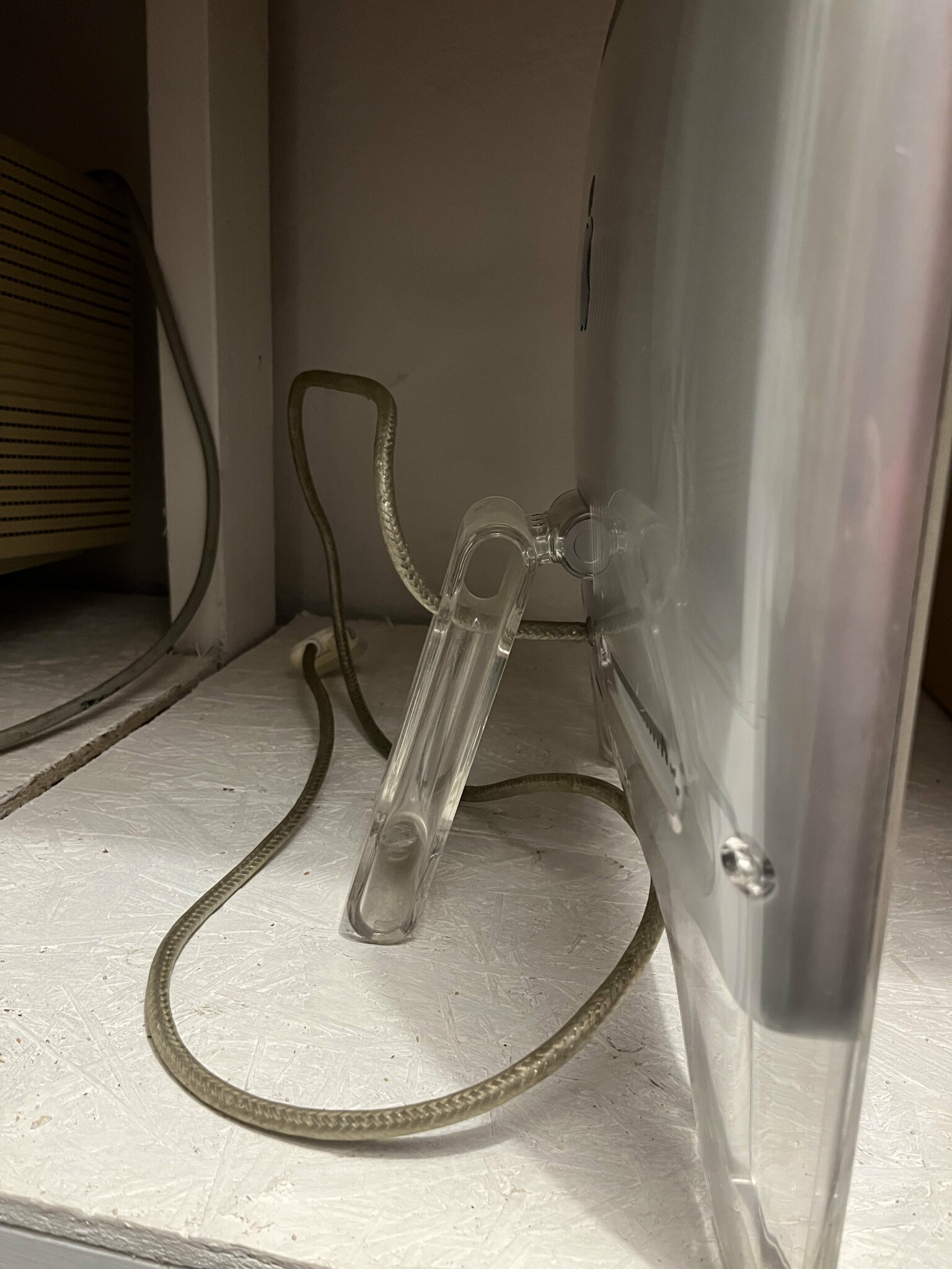

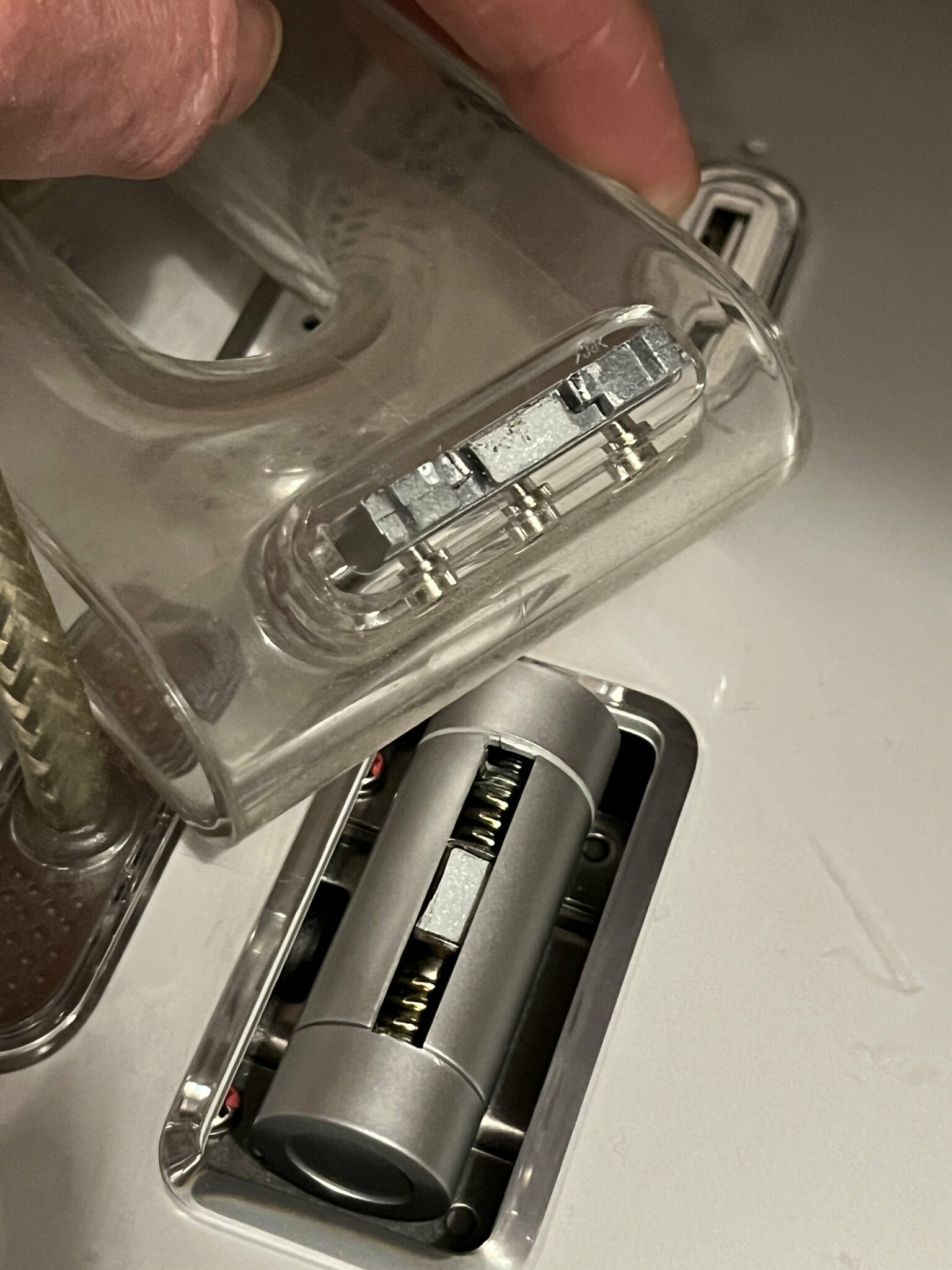

Men här kommer bilder. Förhoppningsvis framgår brottyta och behov på bilderna. Jag vill alltså kunna limma tillräckligt mycket för att kunna vrida hela stödbenet bakåt lite mer.
(Gammal Apple-skärm från 2000 ca)

Håller med @Avemo ovan att en reservdel är det bästa, men en annan tanke: Är det OK att steloperera stödet? Du skulle kunna trycka den på plats i rätt position och sedan fixera det hela med en rejäl utfyllnad av genomskinlig epoxy eller UV-härdande resin. Framförallt UV-resin kan nog bli ganska diskret. Men stelt!
