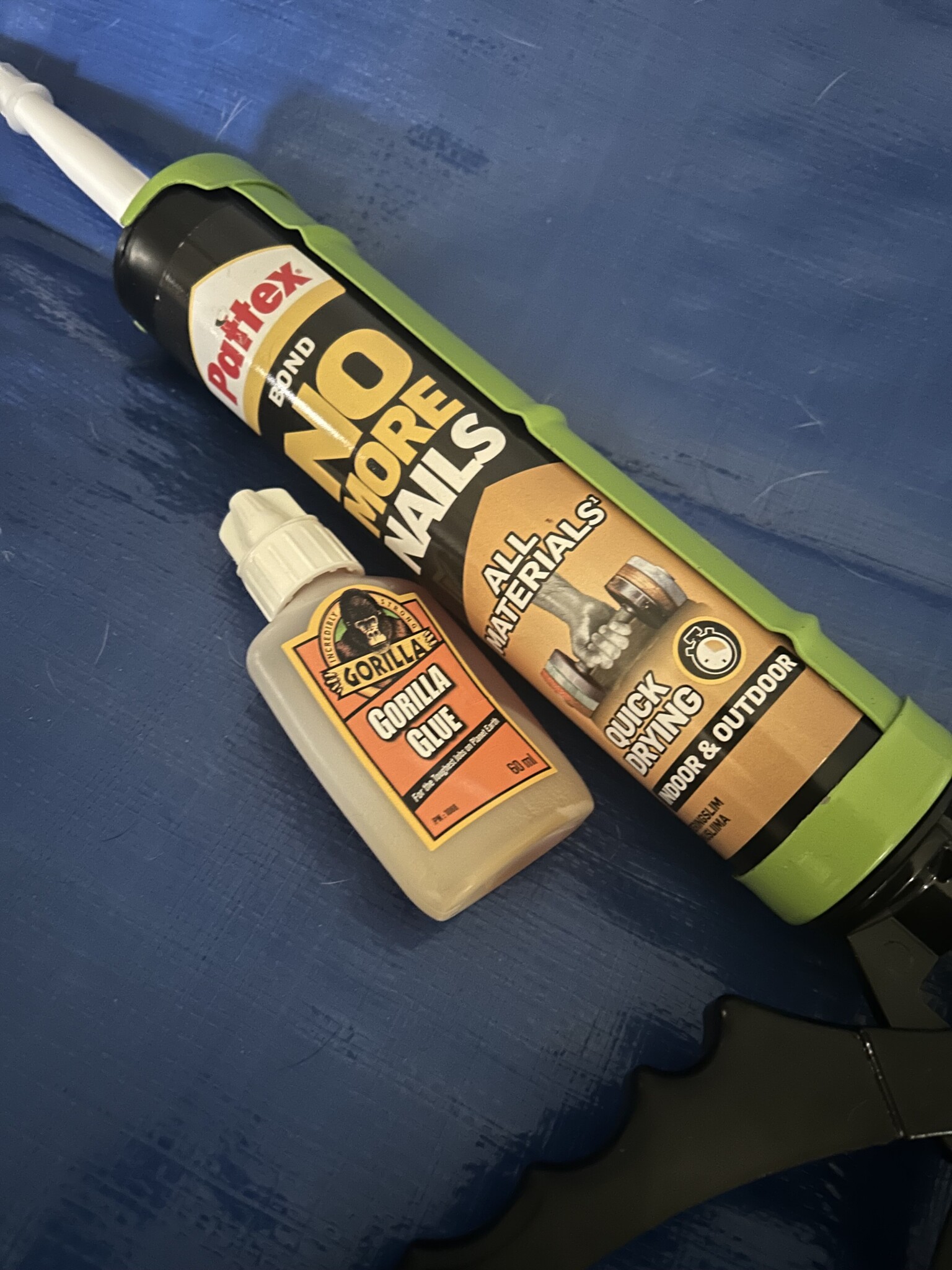

Mål: LIMMA IHOP PERSENNING. Ska vara vattentätt, UV och frosttåligt lim.
(skall alltså vara utomhus i nordiskt klimat)
Har provat dessa två produkter på bild.
Inget av dom funkar.
Ideer? Tack!
(Jag försöker vattentäta ett objekt för utomhusbruk, med persenningen)
Ideer? Tack!

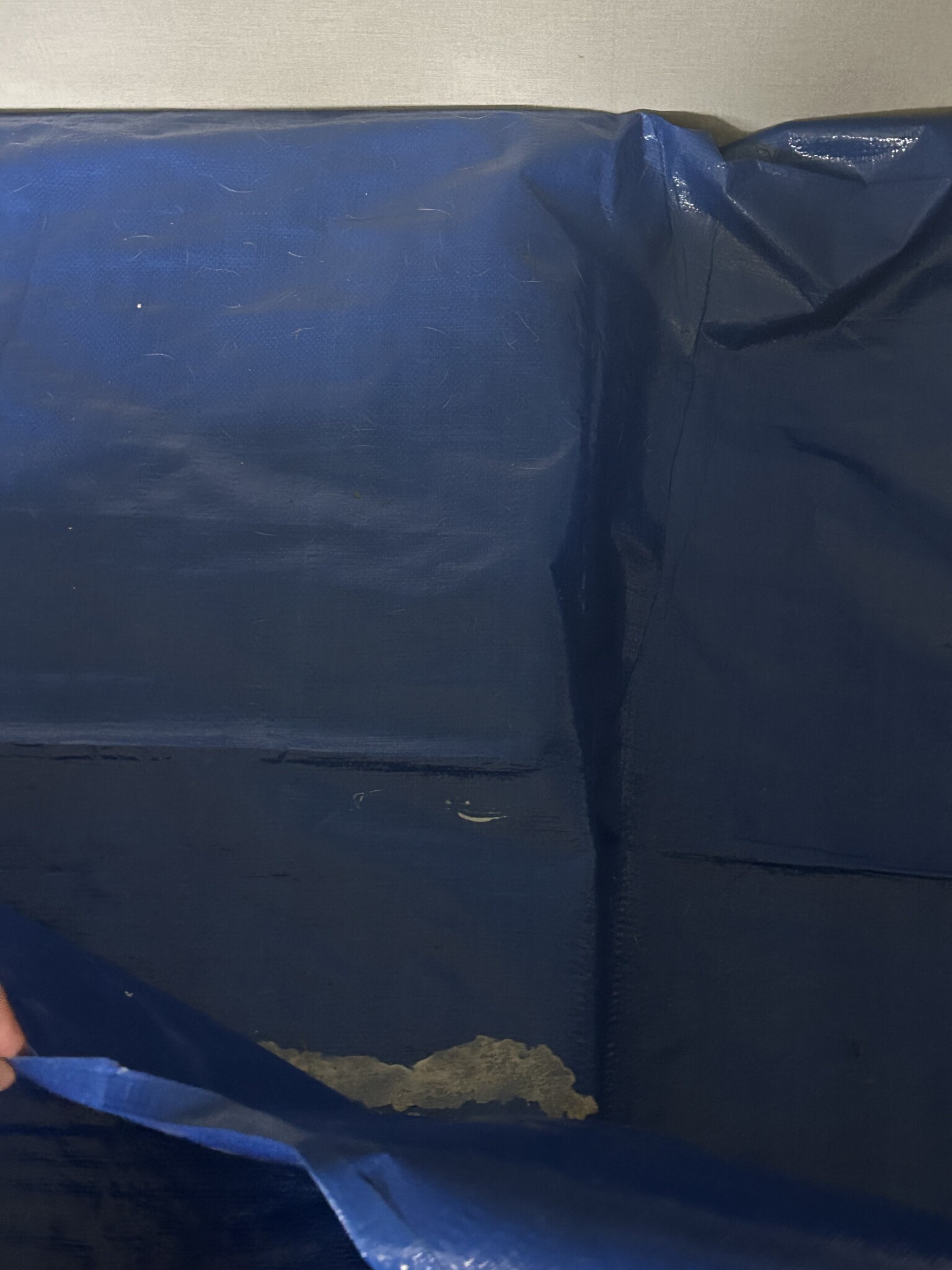

Ska den häng eller ta belastning så skulle jag glömma det direkt. Då behöver du någon form av mekanisk ihoppsättning som hjälper till. Lim/fog/silkon kommer då bara fungera som en tätning.
Har du tillgång till en vanlig symaskin så gör du detta rätt lätt. Annars kanske du kan tråckla dit ett antal buntband längs skarven.
Hej. Tack för svar. Om jag syr blir det hål. Då blir det ju inte vattentätt tänker jag?I InsidersUnited skrev:Ska den häng eller ta belastning så skulle jag glömma det direkt. Då behöver du någon form av mekanisk ihoppsättning som hjälper till. Lim/fog/silkon kommer då bara fungera som en tätning.

Troligen är något kontaktlim bättre till det

Du kan väl dra en sträng silikon i "vecket" medans du syr. Syr du två gånger nära varandra kan silkonet ligga inne i vecket. Men helt tätt kommer det aldrig bli.

Du behöver veta vilket material presenningen är gjord av och sen hitta ett lim avsett för just det materialet för att få bästa vidhäftning. För tex PVC finns det ju dyra 2-komponents lim som nog skulle klara den vidhäftning du behöver. Man limmar ju tex D-ringar och laglappar som måste sitta bra på dyra gummibåtar och SUPar med det. Annars om du vill chansa så skulle du kunna prova Biltemas gummilagning, men det blir nog kostsamt på så stor yta du behöver. https://www.biltema.se/bygg/lim/gummilagning/gummilagning-2000062762 Har själv limmat på PVC med Ok resultat.
Presennings-tejp. Finns på Biltema eller Clas Ohlson. Du behöver en förstärkning oavsett om du hittar rätt lim, så tejp blir det enklaste.
