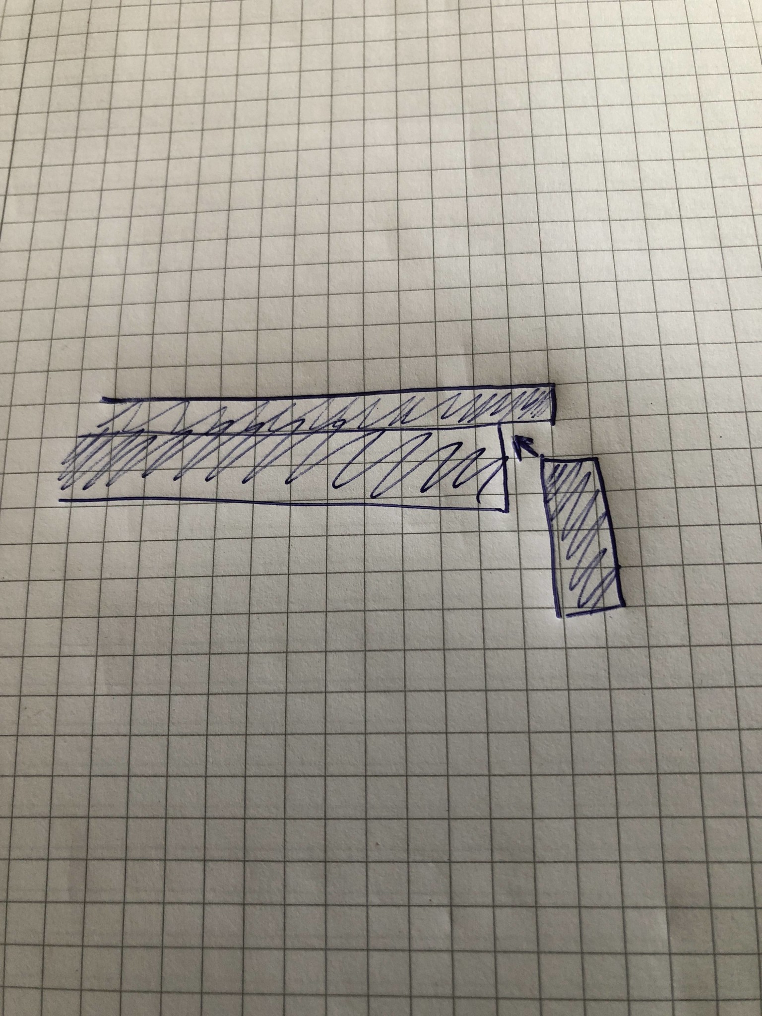

Har ett litet projekt där jag funderar på att göra som du gjort. Hur fäste du trappnosarna på ekparketten?
Hej.
Limma samt listpistol. //Estwing
janwide
estwing estwing skrev:
Hej.
Ok. Har tyvärr inte någon listpistol. Funderar på att fräsa ur i underkant av klickgolvet. Och sedan limma en trappnos enligt min snygga bild. Tänker att man inte får någon belastning på trappnosen uppifrån och att det även blir snyggt. Vad tror du?
Handritad skiss av trappnos monterad på klickgolv på rutat papper.
